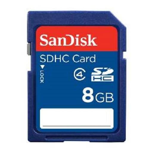

Leggo in questa discussione (60 pagine fa..) che alcuni sono riusciti ad usare la microSD HC per fare le procedure ma a me, nonostante la formatti in FAT32 (e già che c'ero ho provato anche exFAT, NTFS... tutto) non viene letta. Dice sempre irriconoscibile o illeggibile boh. Ho prvoato due microSD diverse con adattatori diversi, una da 16 e una da 64 GB.. niente, non va.
Volevo usarla sia per l'aggiornamento del software sia per la musica... ma sembra che mi debba attaccare. Mi sembra però strano che ad altri abbia funzionato.. io ho la 1.22.01 e non riesco ad aggiornare all'ultima perchè non ho CD-R vergini da masterizzare. Aggiornare dalla SD non riesco, anche se ne uso un'altra normale (non una micro con adattatore) il sistema cerca comunque il CD
io ho sempre utilizzato una Sandisk da 8gb come questa in foto e funziona perfettamente
