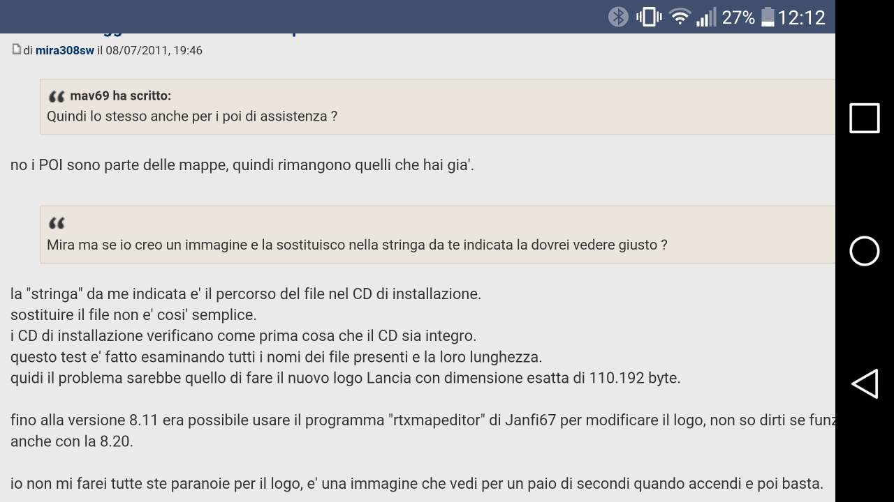

Ho provato a flaahare il firmware con uno sfondo modificato ma non vá e credo che fá una verifica anche sulla grandezza dei file e anche se le immagini sono della stessa dimensione il tema viene salvato con qualche kb in più
Bene.... bisogna arrivare ad avere il file identico all originale... oppure capire quale file gestisce i temi

Purtroppo verifica anche la lunghezza come conferma mira in questo post
    72.9 KB · Visualizzazioni: 393
