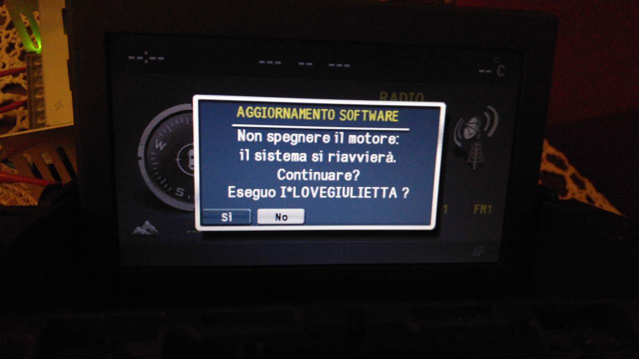

Sono in contatto con mira308sw il creatore degli script per i navigatori del gruppo psa per il momento siam in fase di test
Un buon segno che riconosce gli script

Modificato /Upg/Command/FLASHER.ROM.CMD . necessario il file cd.inf perché c é la versione firmware se più vecchia non procede.tutti altri file e cartelle non servono per gli scrip .successivamente verranno aggiunta credo la cmd con dentro gli script per varie funzioni e modifiche
