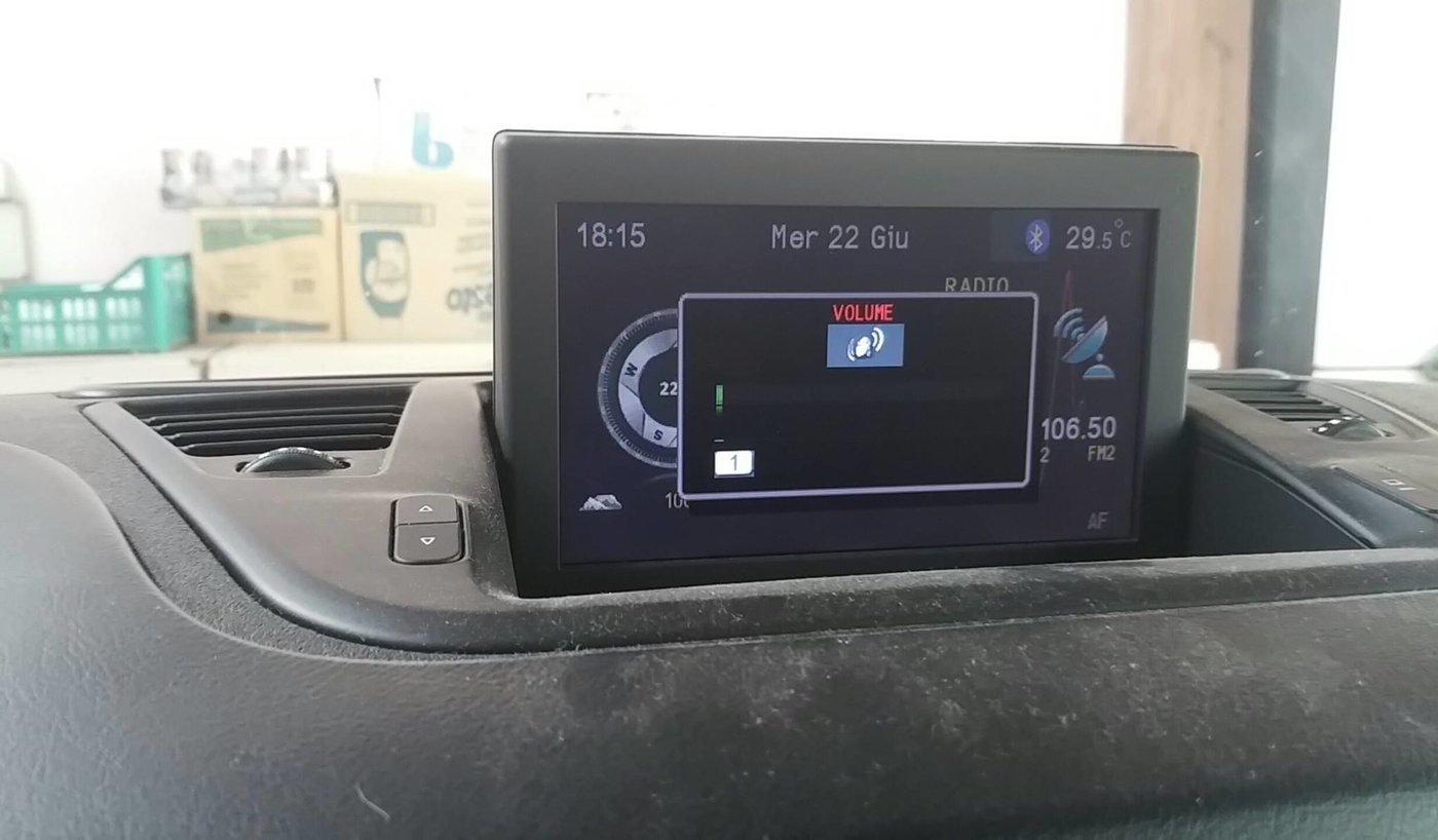

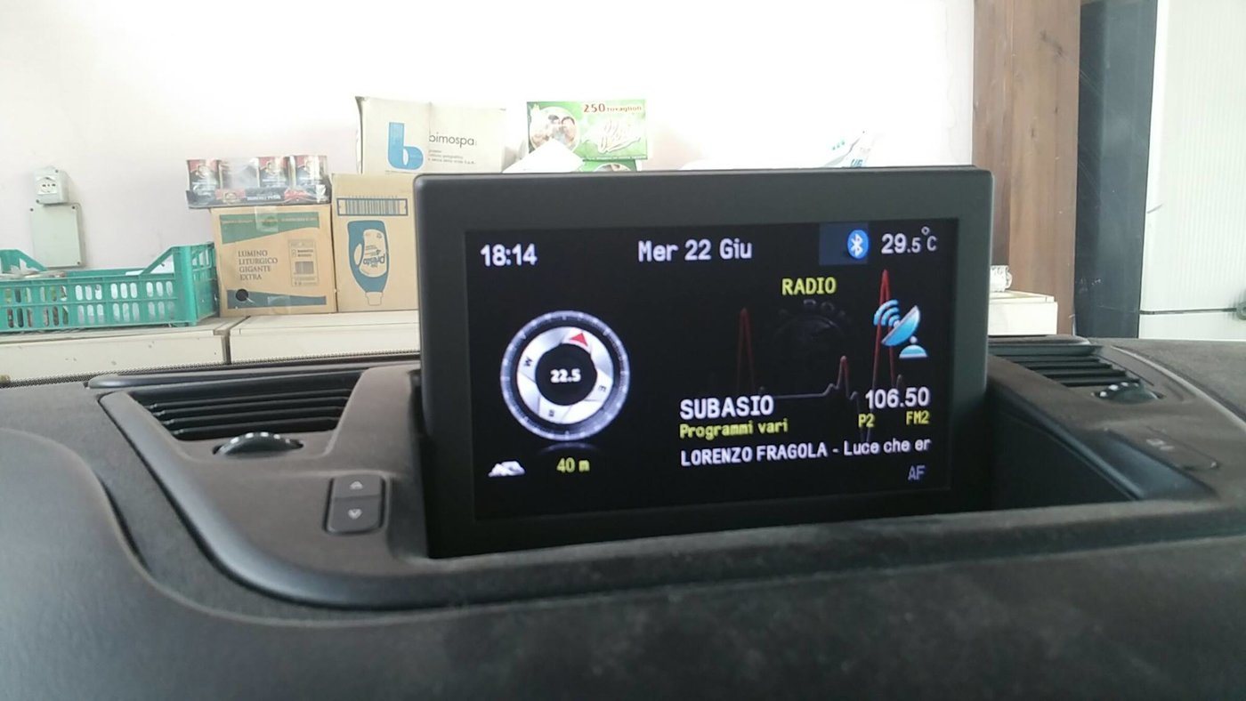

Ale, ho testato il tema, ci sono solo altri due aggiustamenti, oltre la solita schermata D del DNA
Le icone dei settaggi audio e quella del BT
Per il resto ho notato il cambio del colore dei font nei menù che secondo me potevano restare tranquillamente standard.
Bellissima l'icona dinamica del Media Player

si alcune mi mancano, sono davvero tante le icone, ma davvero tante, poi sono in varie dimensioni differenti per le varie modalità di impiego, per i colori faccio in fretta a ristabilirli ed è il minimo dei miei problemi, per quanto riguarda alcuni errori che noto nelle immaini sono quei pulsanti con il bordo "bianco" soprattutto nella foto dove c'è 1, credo sia quella che indica il volume...
