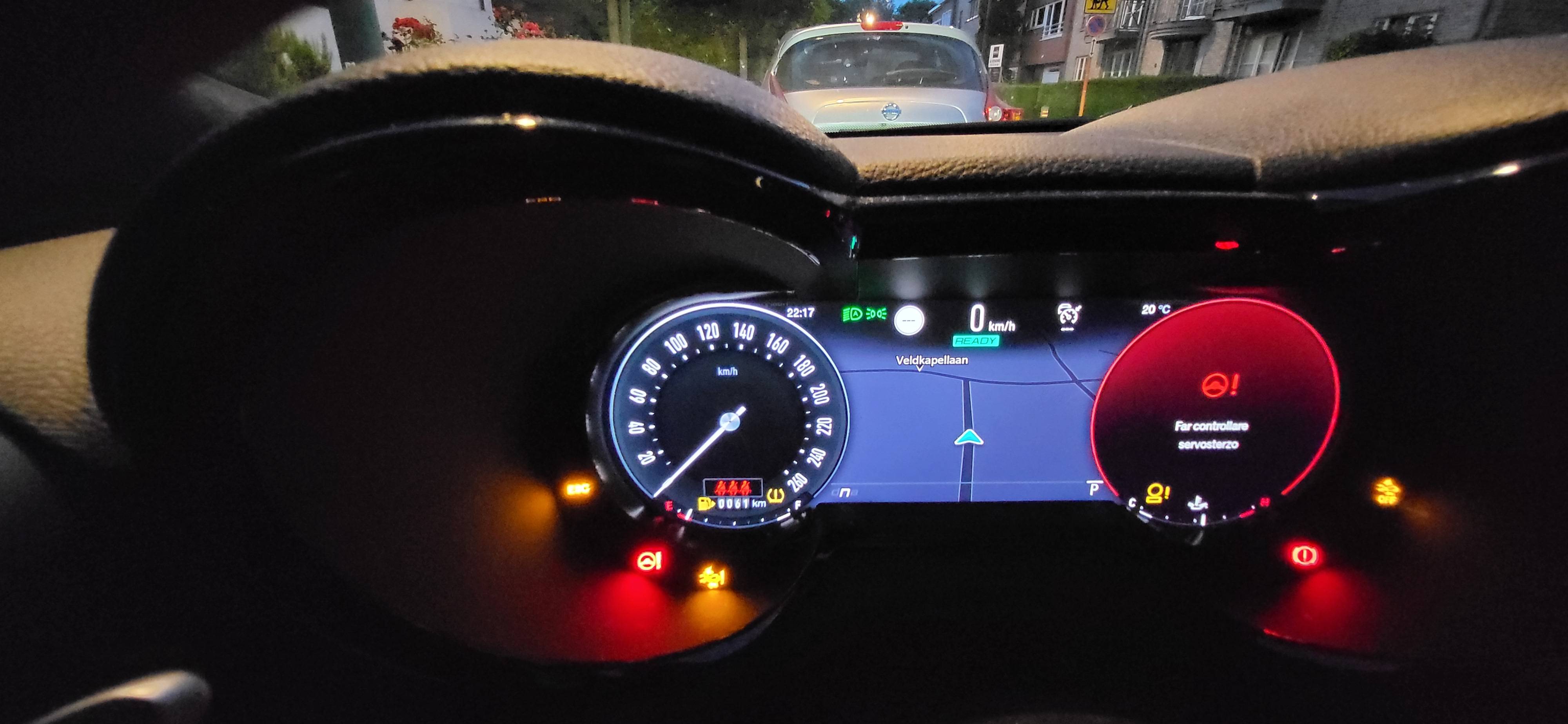

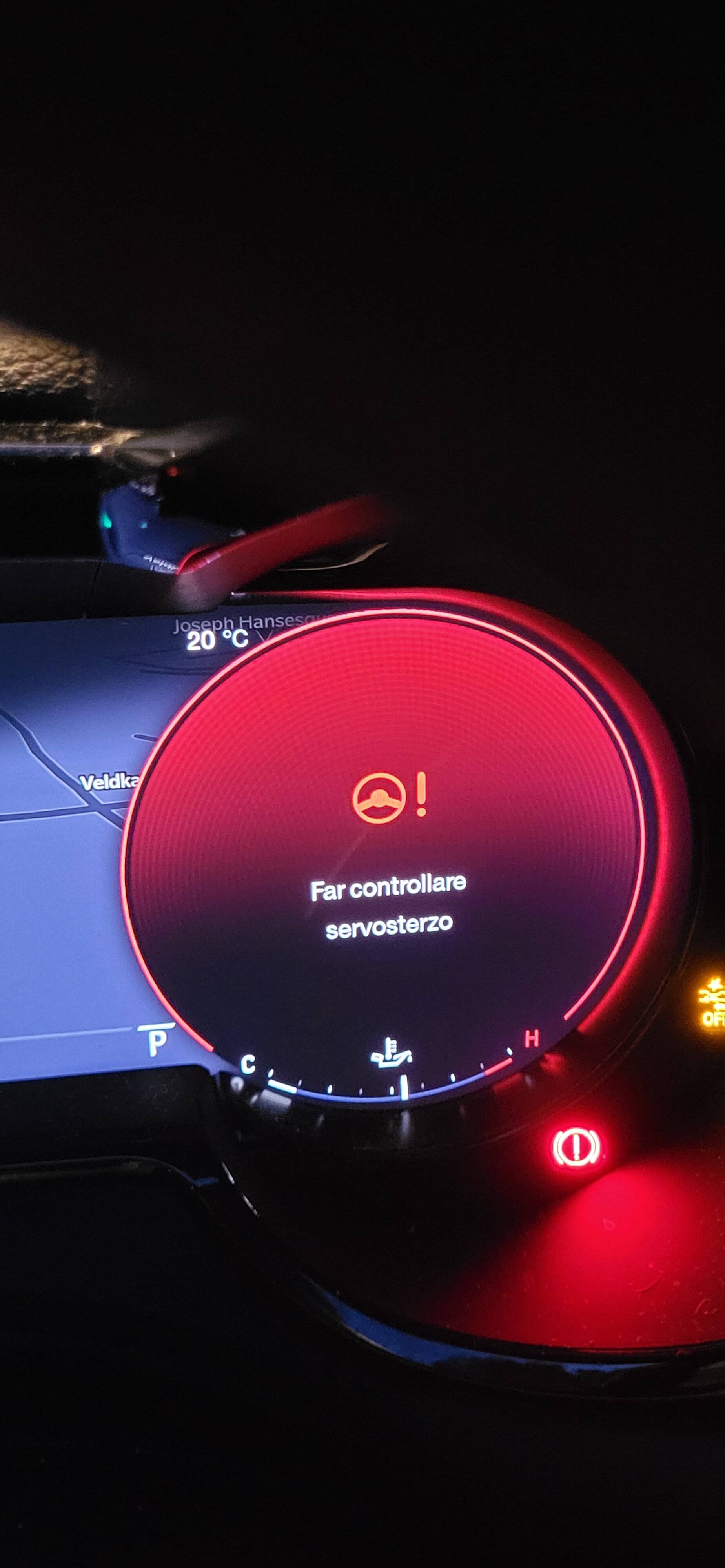

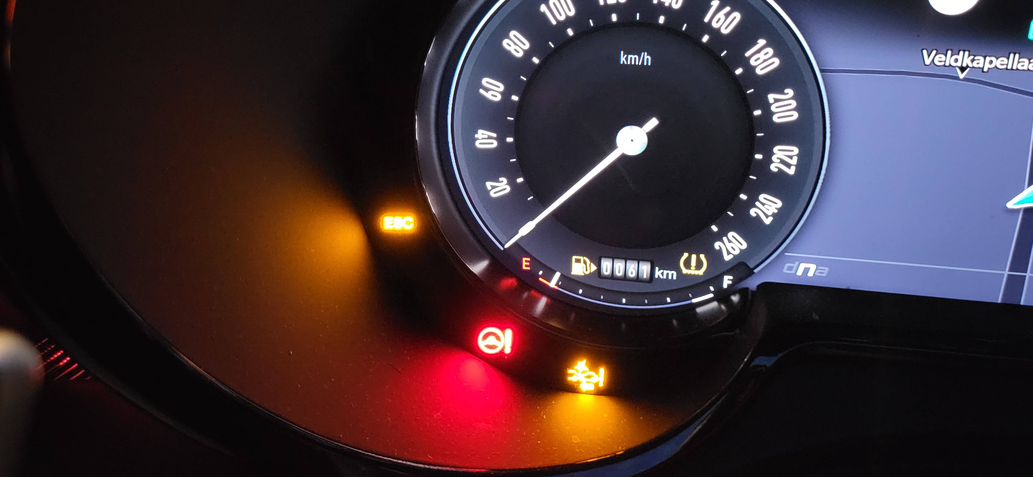

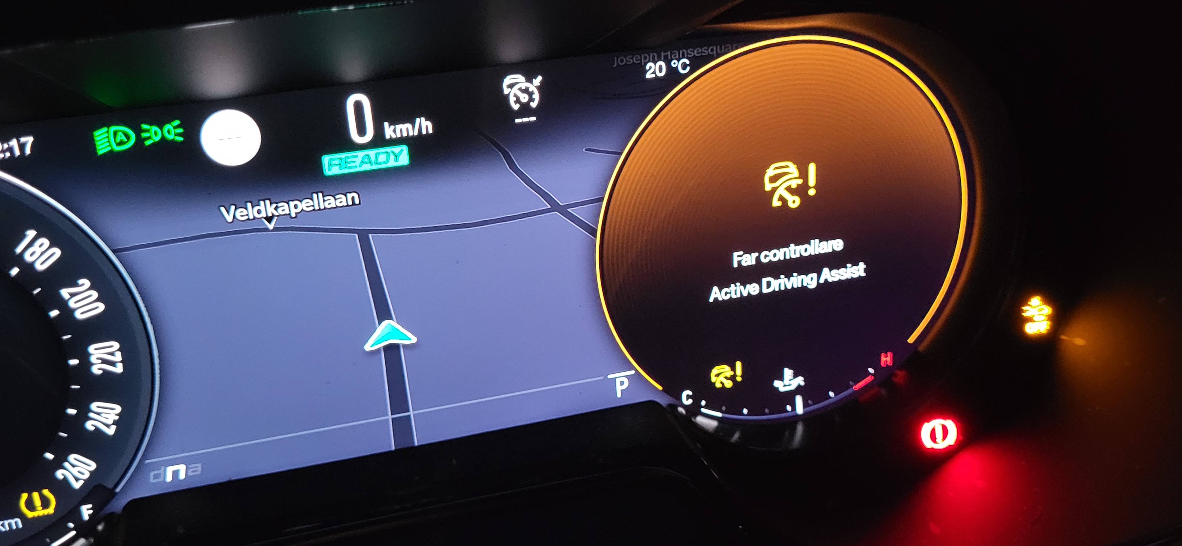

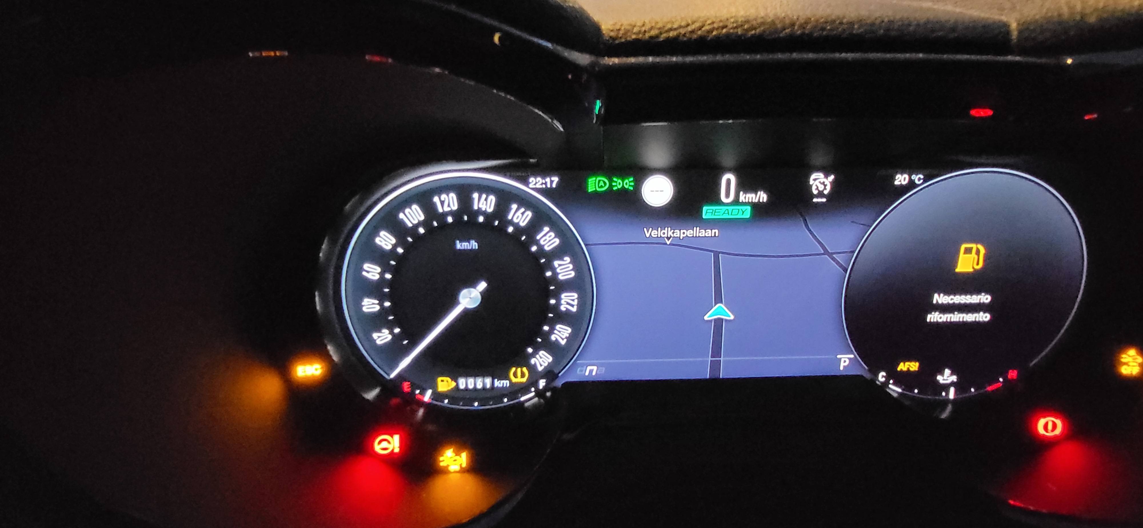

Buonasera a tutti, improvvisamente si accendono tutte le spie del cruscotto, smettono di funzionare i sistemi di sicurezza e l'auto cammina solo con selettore in N. 8000 Km, 4 mesi e prima VISITA in Alfa Romeo...complimenti niente male. Con gli aggiornamenti il problema é stato risolto? Qualcuna ha esperienza diretta o/e idee in proposito? Grazie anticipatamente

Aggiornamento: visita mattutina Alfa Romeo locale della durata di circa mezz'ora. Immediata disponibilità, hanno collegato la diagnostica, resettato le spie ed hanno appurato due restanti bug nella centralina. Appuntamento per l'aggiornamento del sistema la prossima settimana, tempo necessario circa 2 ore. Al momento tutto sembra essere tornato nella norma, tutto funziona correttamente.
