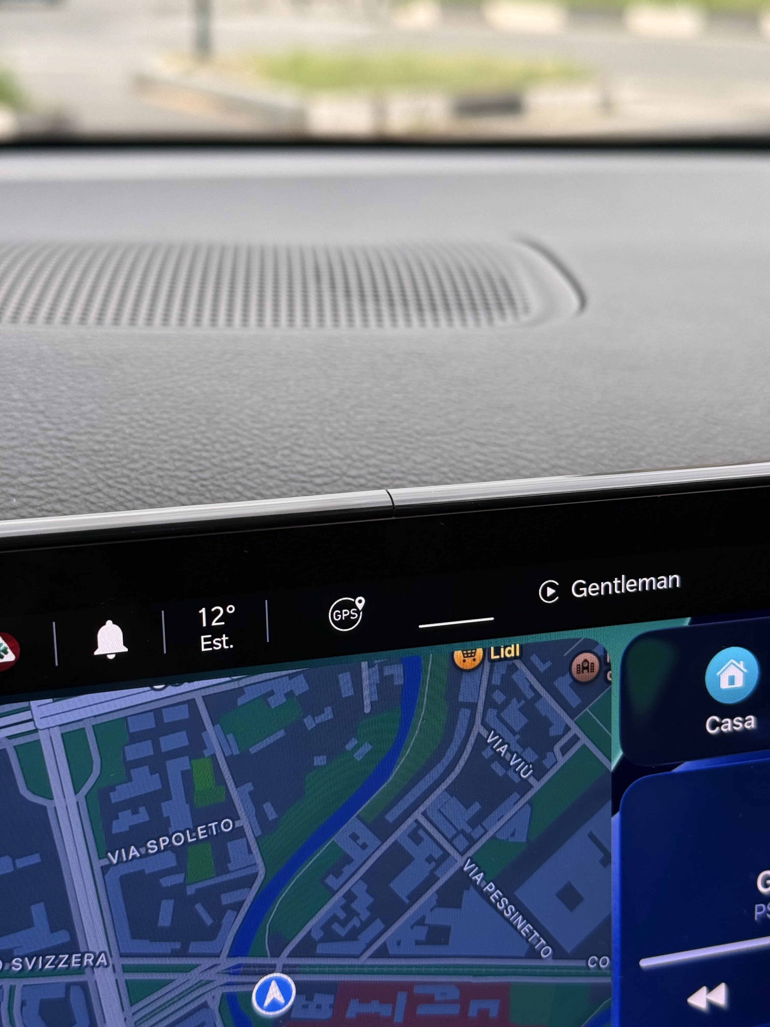

L’idea è quella di cambiare ma prima mi faccio riparare l’infotainment mentre la devo portare, non ho idea di come hanno fatto a crepare a cornice 😬

Mi rivolgerò altrove si, ma prima devono sistemare il problema che hanno creato. Se vuoi ti racconto lo storico che mi ha portato ad avere poca "fiducia", non sono alla prima visita in officina e anche il loro collaudatore ha parlato di ammortizzatori quando l'ha provata. Mi hanno detto loro che stanno andando a tentativi, però guidandola tutti i giorni anche non essendo un meccanico capisco che arriva da quel punto.
Ma come mai non hanno provveduto a sistemare il danno prima di riconsegnartela?
Bella domanda, cerco di essere sintetico.
Porto la macchina in officina per sistemare le cose sentite dal collaudatore, dovevo ritirarla giovedì e mi dicono “hanno deciso di cambiare le biellette quindi puoi ritirarla venerdì dopo che la provano”. Venerdì non sento nessuno, chiamo io alle 16 perché convinto di ritirarla dopo le 17 e mi dicono “ora vogliono cambiare anche la scatola guida perché continua a fare rumore” ma risulta “inevasa” perché non disponibile e le previsioni di arrivo erano circa 30giorni, secondo loro sarei dovuto rimanere senza macchina per 30 giorni in attesa del pezzo (essendo spagnola l’estensione non mi da diritto alla mobilità) e nessuno mi aveva avvertito. Allora ho chiesto che se la macchina non è smontata la ritiravo in attesa del pezzo (la vedevo localizzata nel piazzale e non dentro l’officina) e così alle 17:30 ho potuto ritirarla. Tra gli interventi era previsto aggiornamento software e igienizzazione (ho approfittato di una loro promo) e mi sono trovato il firmware identico con stessi problemi e la cornice dell’info crepata 🤷‍♂️ gli accertatori sono sempre stati molto gentili e disponibili, secondo me ci sono mancanze di comunicazione con l’officina e per quello su alcune cose vanno a tentativi. Se potessi descrivere bene il problema con anche video direttamente in officina secondo me interpreterebbero meglio il problema. Mia personale opinione.
