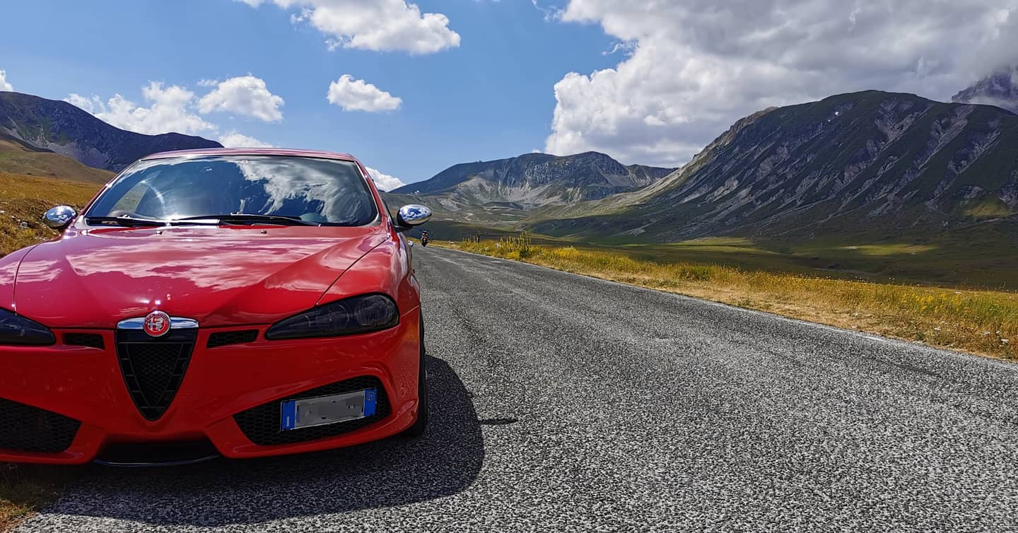

Da quando ho messo dei paraurti sportivi in autostrada con questo caldo, la temp arriva a circa 100° e poi riscendere a 90° se decellero cosa che con l'originale non capitava forse è troppo chiuso davanti
Può essere questo?
Cioè ieri ho fatto circa 60km tra le montagne del gran sasso (sali e scendi dietro a tutte le auto anche con scannate) il problema non si è verificato, solo in autostrada sopra i 4k giri in 5a

Ieri ho provato a togliere la griglia a V davanti al paraurti
La temperatura non è salita
Però senza fa brutto, devo trovare qualcosa da sostituire

Sembra abbastanza strano che lo scudo anteriore possa chiudere l'aria al punto da far surriscaldare il motore...piuttosto il radiatore è quello originale o è stato sostituito da uno di concorrenza? perche spesso i ricambi "economici" sono più sottili e di conseguenza la massa randiante è minore con conseguente peggioramento delle performance di raffreddamento del liquido.
