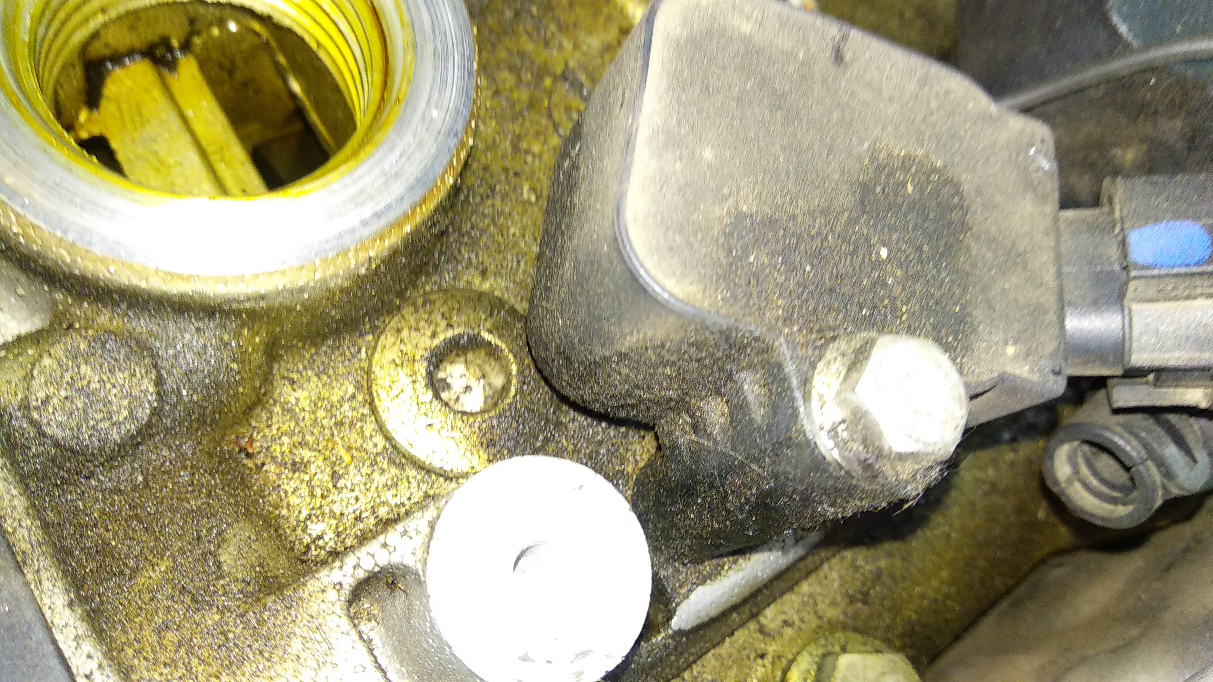

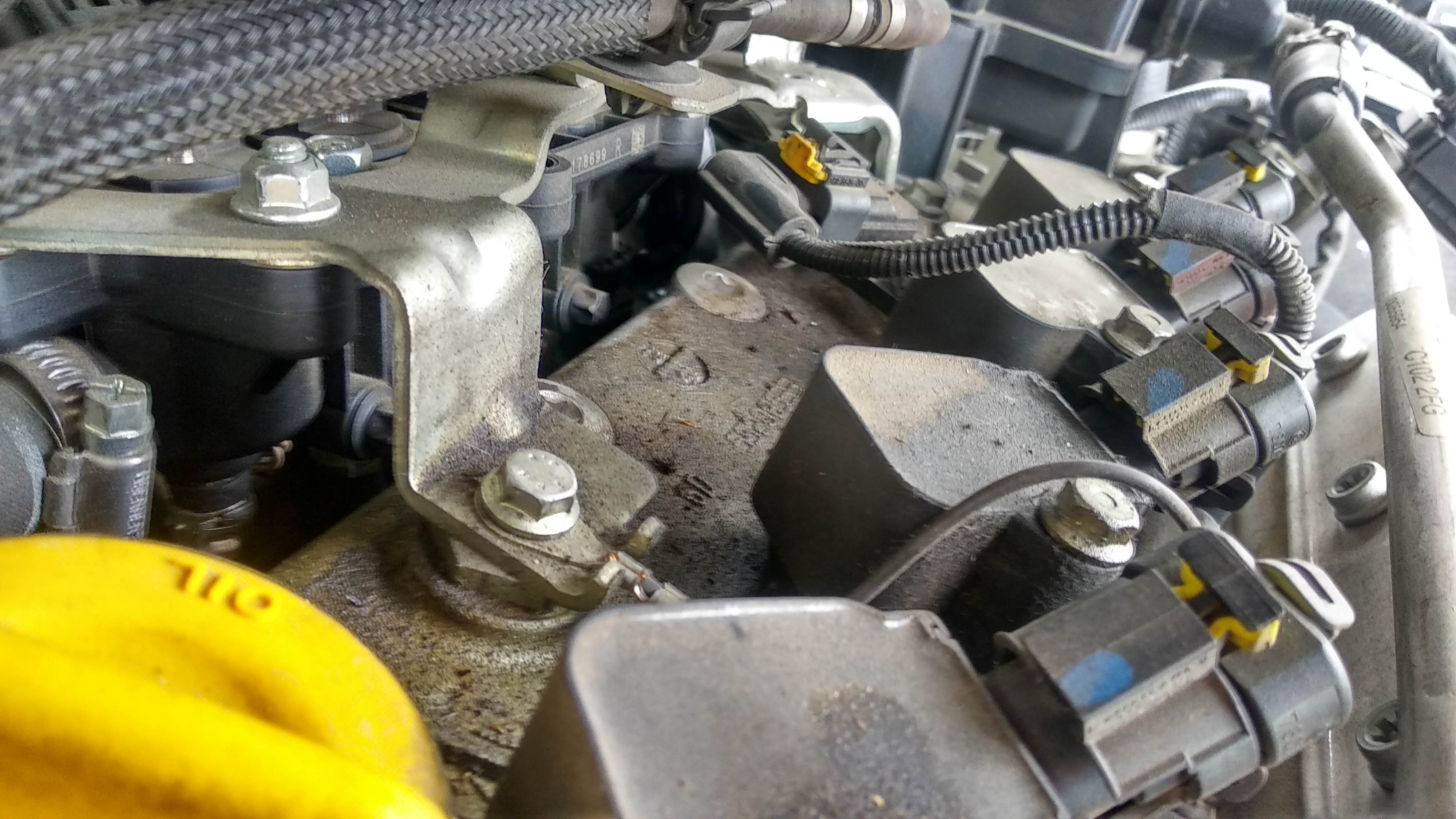

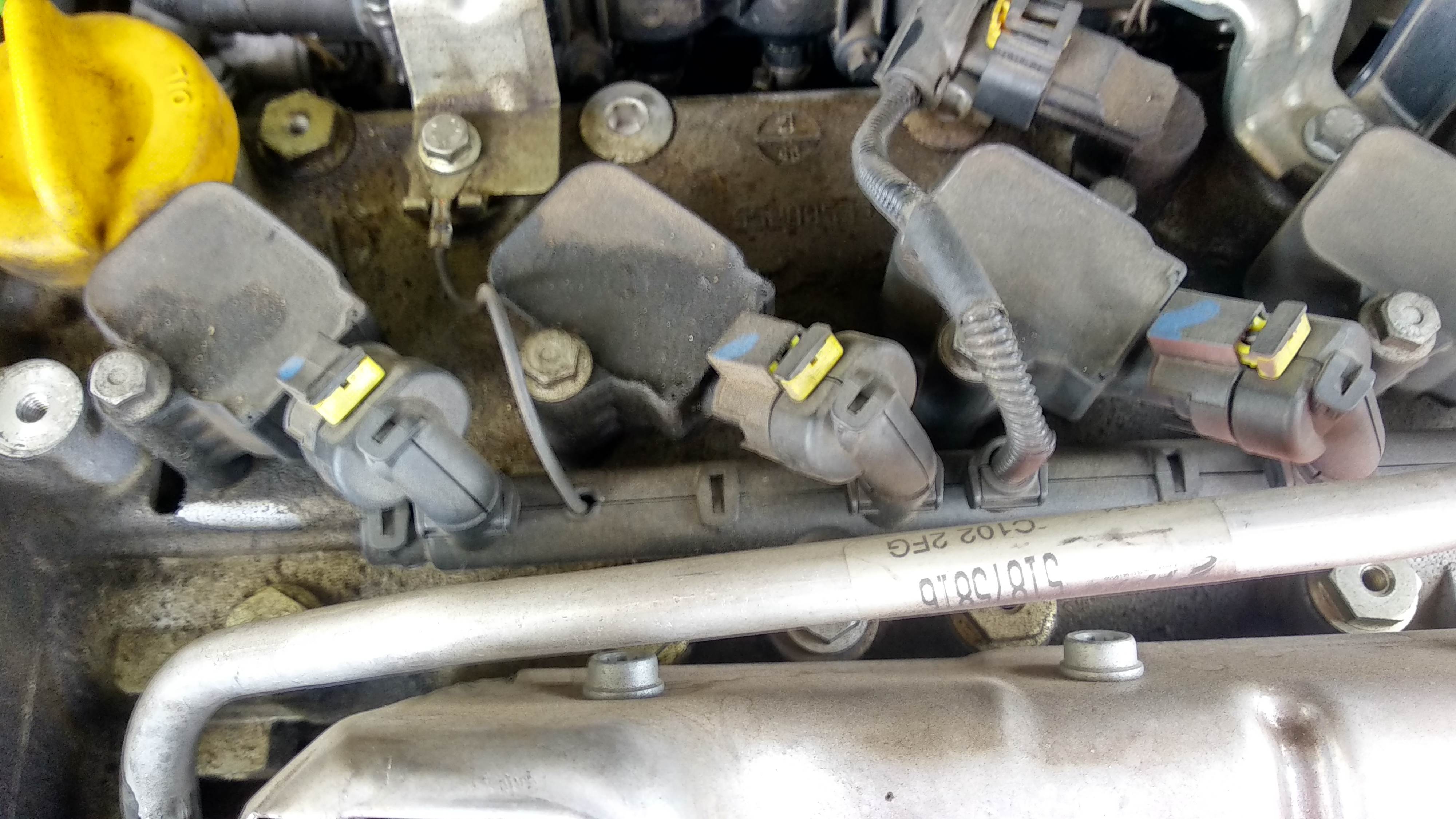

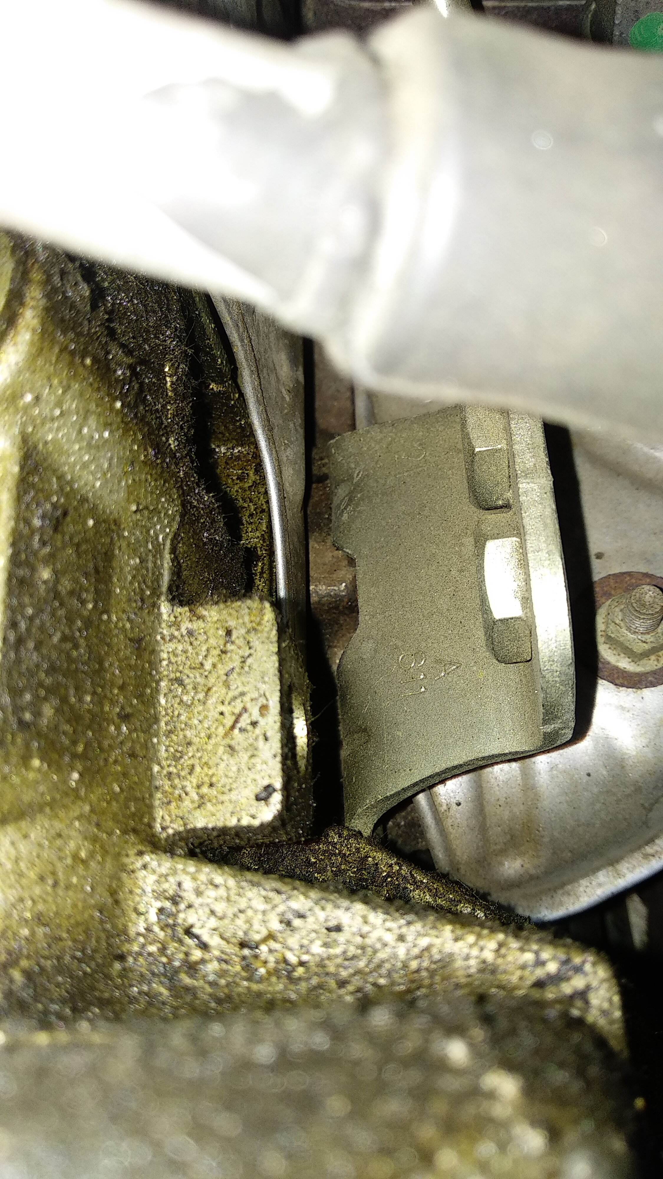

Ciao a tutti.creo questo post non avendo trovato niente in merito a questa cosa.
Intanto premetto che ho una Giulietta GPL 120cv del 2012 comprata usata ad agosto scorso con 110.000.
Consegnatami tagliandata completa di distribuzione.
attualmente ne ho 130.000.
Sollevando la protezione motore ho notato la parte superiore del motore sporca d'olio(un po' dappertutto), umido,misto a polvere che si concentra soprattutto nella zona dei cappucci/bobine candela dei primi 2 cilindri partendo dal tappo rabbocco olio. Il 3 pochissimo e il 4 è pulito. Addirittura la prima bobina è sporca fin sopra e intorno. Poi l'olio è colato fino a giù.
Mi sento di escludere la guarnizione di testa perché essendo piu in basso,anche se trafilasse non arriverebbe mai fino a sopra. Escluderei anche il tappo rabbocco olio,perché ho trovato la guarnizione asciutta.
Potrebbe essere che trasuda olio dalle candele,magari serrate male,o non hanno pulito la sede di chiusura candela?
O da qualche vite del coperchio motore?
A qualcuno è già successo?
Grazie!!!
Aggiungo delle foto per rendere il tutto più comprensibile,per quanto ci si possa capire.
Poi è la seconda bobina sporca fino sopra.

Ciao, io ti consiglio di far pulire il tutto per bene, solo cosi potrai scoprire da dove perde. Potrebbe pur essere colpa di chi ha versato l'olio in precedenza, sai molti hanno la mano che trema,... una passata di straccio e coprono tutto rimettendo il coperchio, poi il tempo (polvere e sporcizia) fa il resto. Comunque fai lavare la parte e ti togli tutti i dubbi.

Grazie per la risposta.
La teoria della mano che trema lho presa in considerazione .(meccanico del tagliando preconsegna)
Però quello che non mi convince e che rimasto umido in 20.000km. Io non ho mai fatto rabbocchi.
Quello che mi interessava sapere da qualcuno di voi (con più esperienza) è se potevo scongiurare effettivamente che la causa fosse la guarnizione di testa.
Come consumo d'olio sono a meta segno.(calcola che me l'hanno consegnata con il livello al max)
Mi pare sia nella norma in 20.00km
Dalle foto non penso, troveresti le pareti del blocco sporche non la parte superiore vicino al tappo olio.
Per toglierti ogni dubbio e paura fallo pulire.
