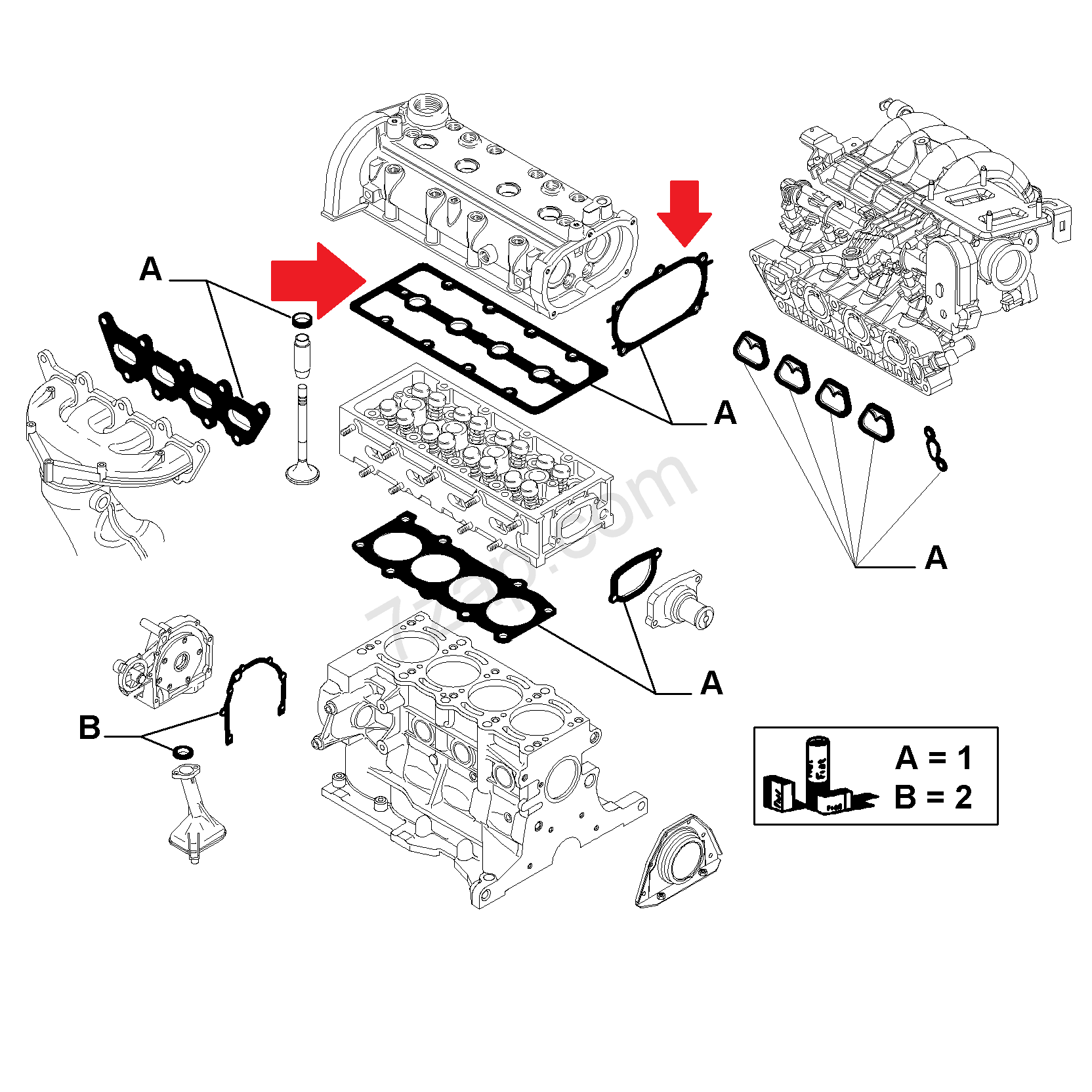

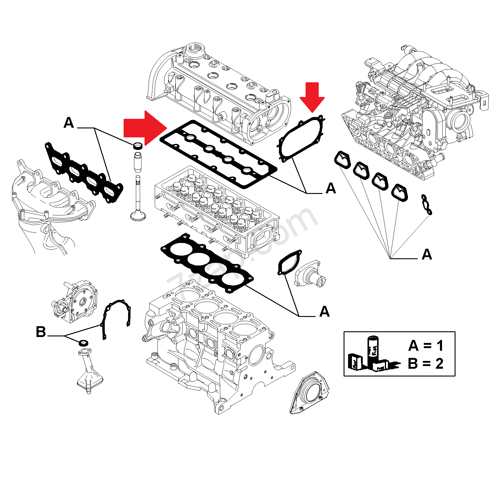

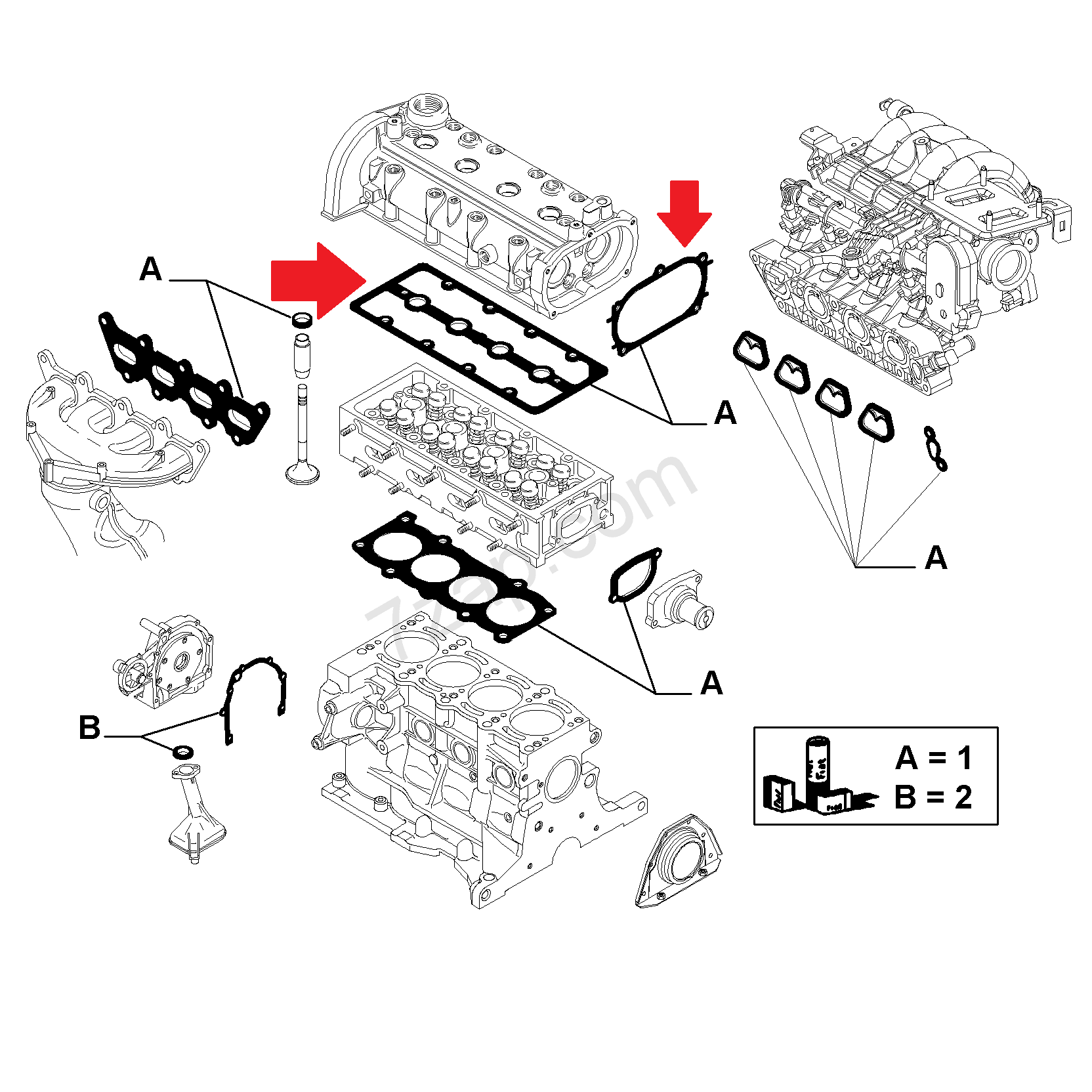

L'ho trovata su 7zap.
Sono quelle indicate dalle frecce immagino. Sembra una sistema diverso rispetto ai vecchi Fire, giusto?

dei 1.4 t-jet mi è capitato di smontare il coperchio punterie delle punto 1.4 e non era incasinato in quel modo.. su Giulietta ancora niente...
Lì addirittura si vede che c'è un'altra guarnizione laterale... non vorrei che quello schema fosse unico e comprende anche le versioni con il modulo multiair

Non lo so nello specifico perché

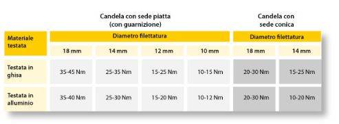

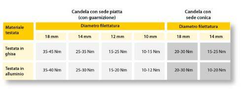

Infatti conviene usare queste chiavi, per la nostra macchina sono da 15 a 20 Nm, io ho fatto 18 Nm (come detto nella guida in questo forum) essendo il filetto da 12mm .
