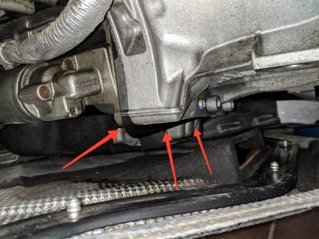

Salve a tutti, il trafilaggio d’olio di cui parlate é lo stesso che sto riscontrando io? Allego foto chiarificatrice dov’è indico la paratia che trovo imbrattata di un olio marroncino che in mano si asciuga facilmente, Stelvio 2.2 210 q4 54mila km un anno e mezzo di vita, sono indeciso se far intervenire garanzia oppure tutto ciò che viene attuato non sarebbe risolutivo quindi mi ritroverei solo ad avere auto ferma in officina senza risolvere, grazie mille
