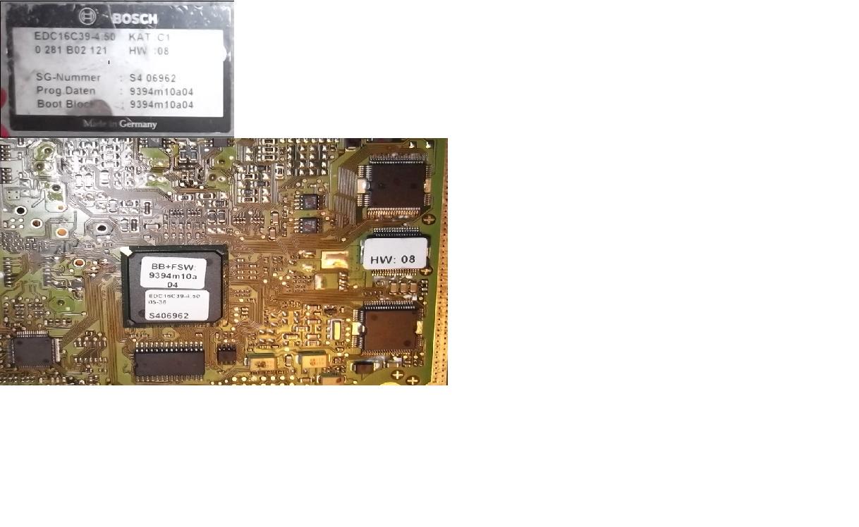

Hai ragione Eismann, il problema dopo tutto sto casino e' capire che ecu era in origine!!!sto cercando in giro il file ori! in bdm..
Visualizza allegato 75222
Compra il software FIATECUSCAN e l'interfaccia ELM 327 vers 1.4 e risolvi il problema.
Re: alfa 147 trapianto 1.9mjet 8v in 2.4 mjet 20v
Hai ragione VIncenzo!, io ho seguito anche i tuoi consigli!, il fatto e che una centralina specifica per 147 2.4 mjet non e' mai stata sviluppata, quindi l'unica che era abbastanza compatibile con la mia edc16 c39 versione 5 cilindri era quella della 159, togliendo il dpf e swirl, quella 156 mjet 20v, l'ho esclusa in quanto la 147 dispone della centralina body, che la 156 non ha, .., comunque dovro' comprare il minimo necessario di attrezzature, bdm, ed elm, per fare la codifica iniettori e per altre mie auto,..acciaccate!..
comunque domani sera verifico la mappa motore, potrebbe essere come l'altra volta non caricata, cio' spiegherebbe la mancanza degli errori dpf e altri.., oppure semplicemente il software non corrisponde all' hw, cosa che credo...moOlto provabbile!!!

Ciao Eismann, la centralina me l'ha ripristinata l'elettrauto in bdm con il file che avevo trovato,e mi ha messo il codice chiavi della mia originale, il problema credo sia di software, adesso il code e' ok, ma secondo me' la centralina non si "avvia",penso questo perche' oltre alle spie abs ,esp,e la mancanza dell'errore fap ecc, come apro il quadro non parte la pompa gasolio del serbatoio..
dove posso verificare la vera corrispondenza del file da caricare ei codici sw impressi sulla centralina?, la bosch ha un sito o delle tabelle consultabili??

Ciao...dovresti farti dire esattamente la centralina dalla quale l'auto proviene, a me non sembra che sia una 159, mi risulta invece proprio una thesis con codice HW 122, ma non possiedo il file ori....
Inoltre le 159 hanno la decalcomania sulla ecu completamente diversa....conosco una persona che può aiutarti ma sta a Pescara, una volta gli ho visto traformare una ecu di una bravo, in una ecu per una mercedes....
