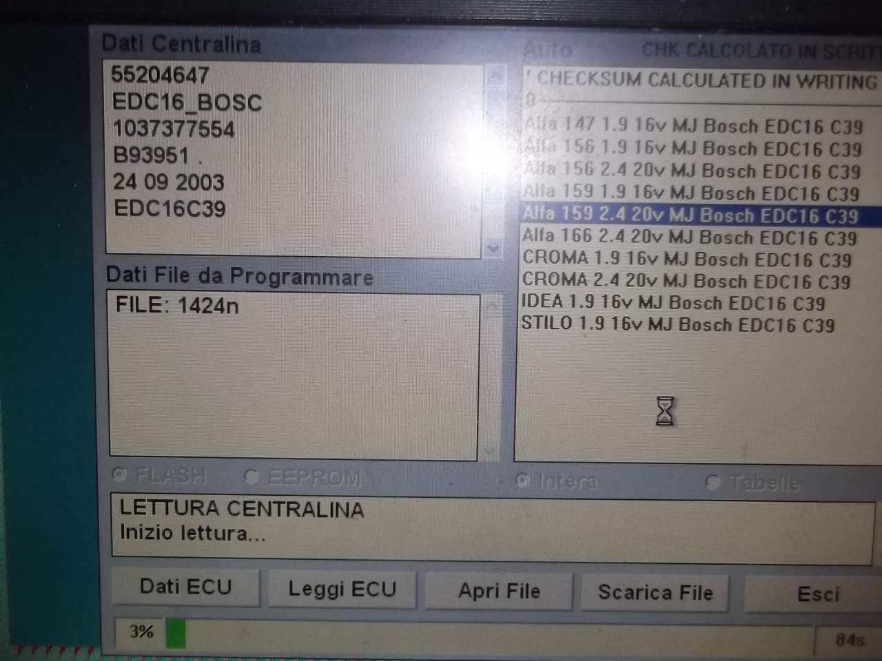

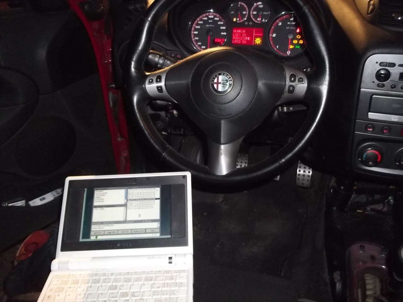

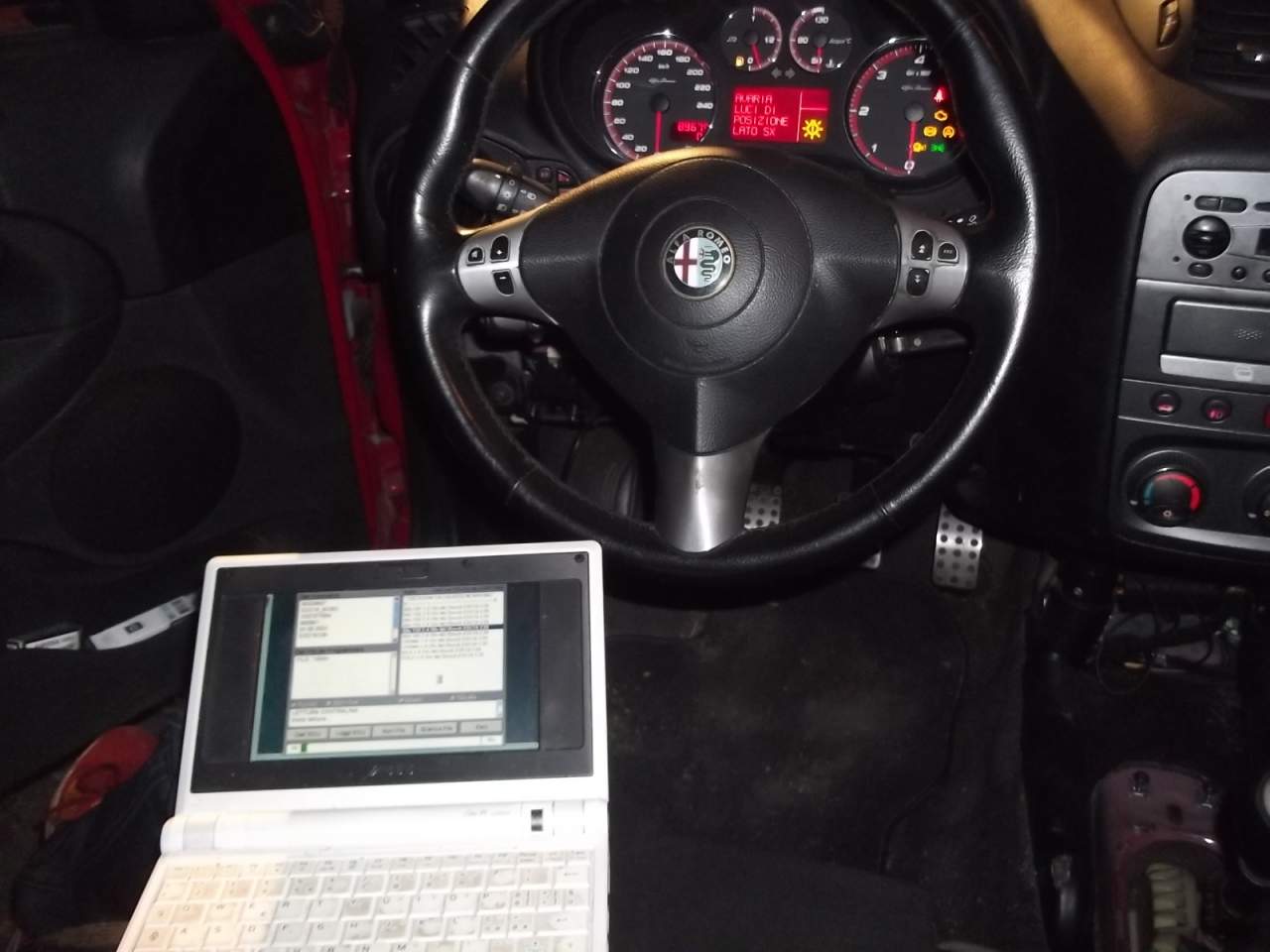

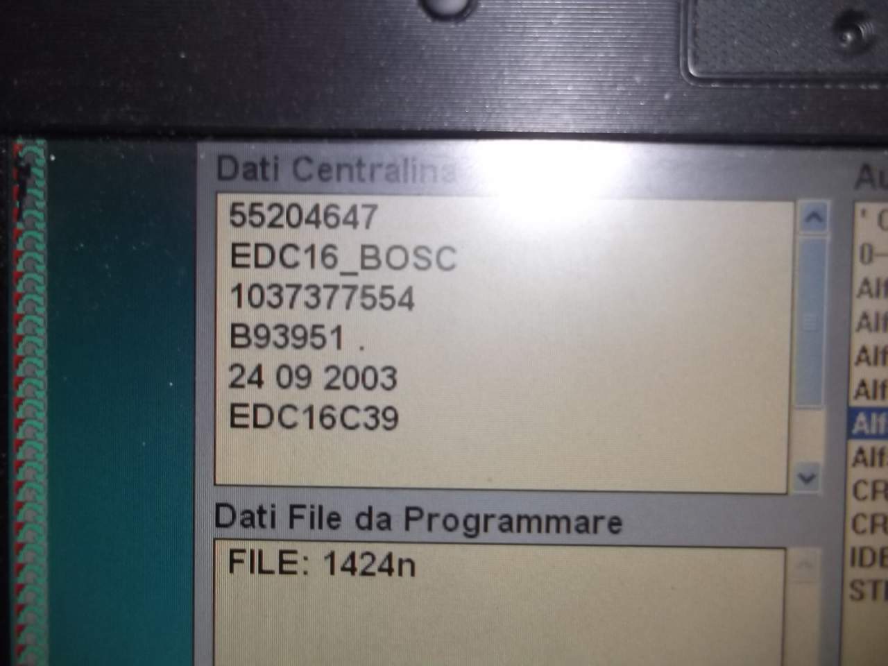

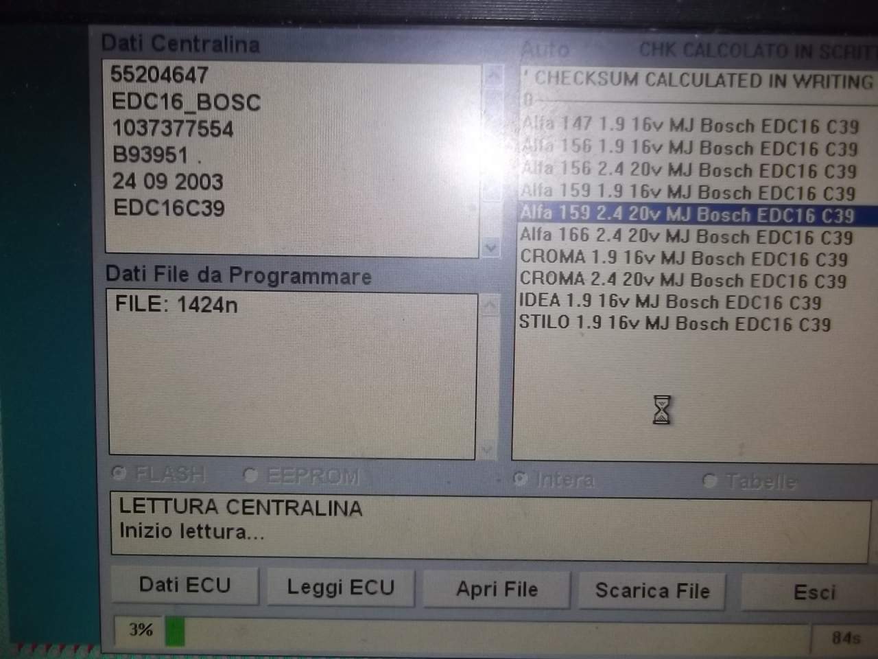

ho provato a leggere la ecu con il Galletto:
dopo 2 letture(2 ore) il risultato e' un file di 0 bit!!!!

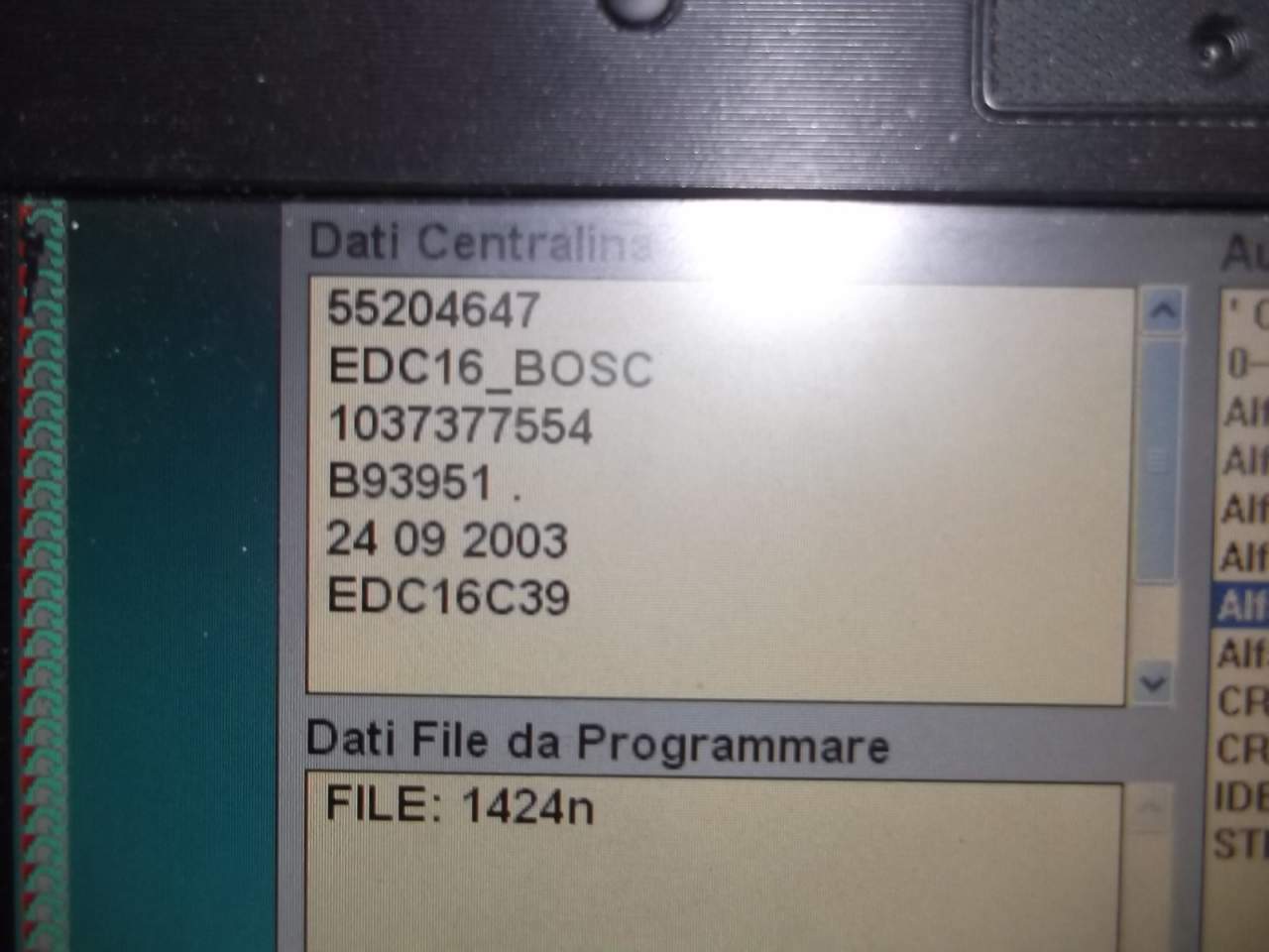

l'unica cosa che sono riuscito a capire della ecu, e' la schermata sul pc,
typo e versione e giorno di collaudo..
Visualizza allegato 75007Visualizza allegato 75009Visualizza allegato 75005
a titolo di esperimento ho caricato su' una mappa x il 1.9 ori....
senza risultati..., il code rimane
secondo me' andrebbe resettata totalmente e caricata in bdm...

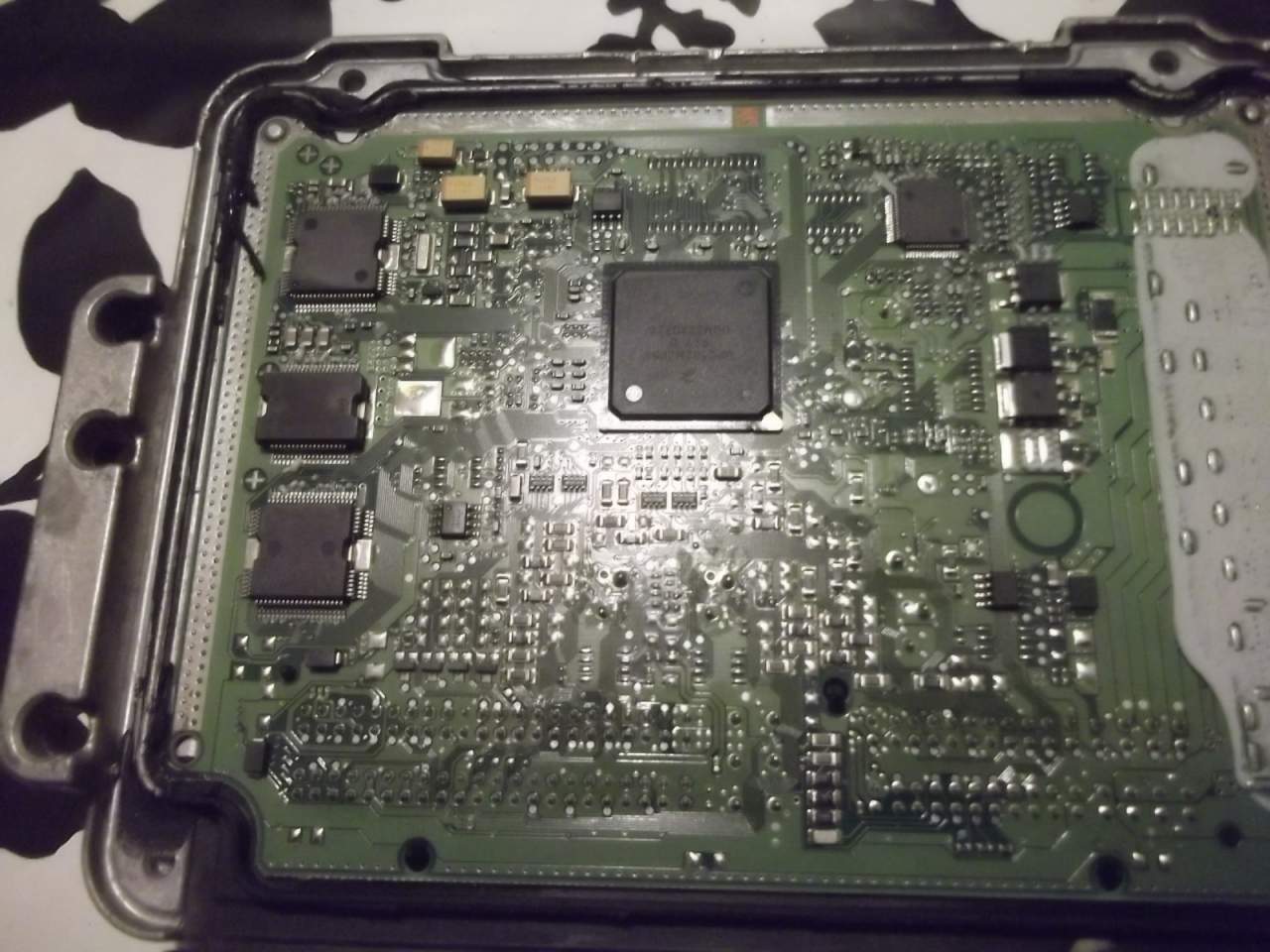

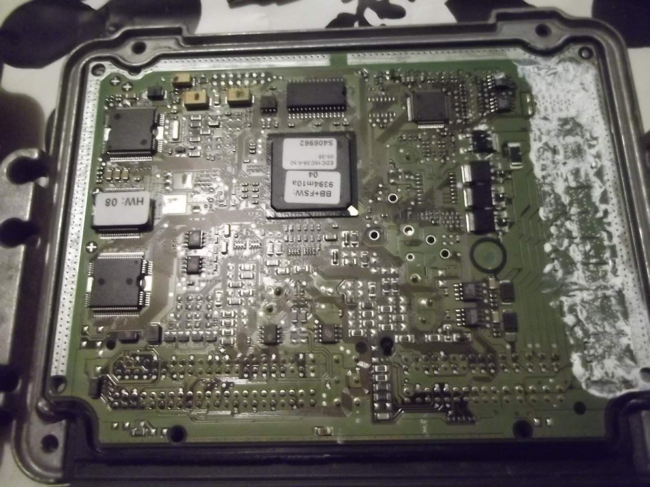

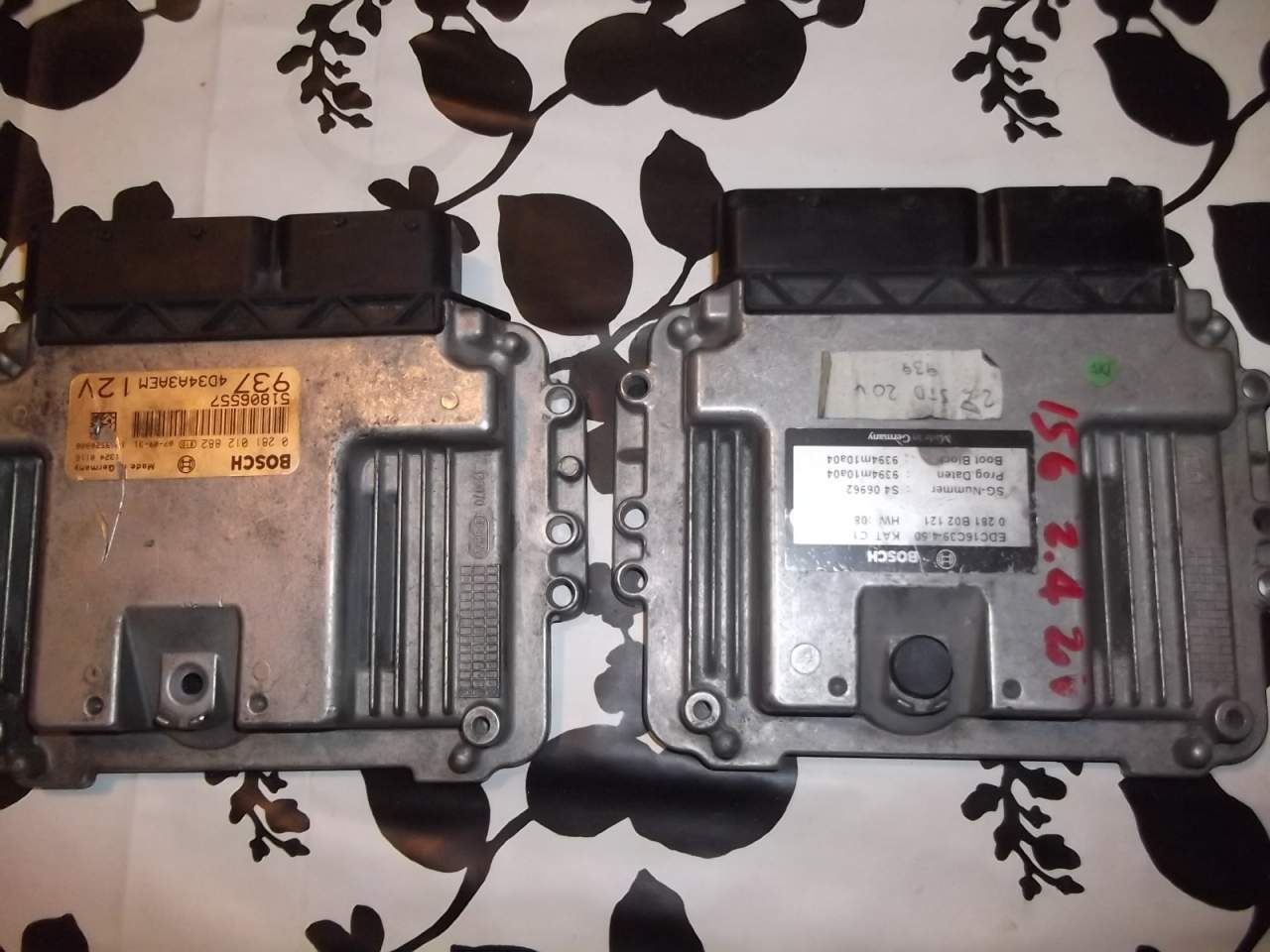

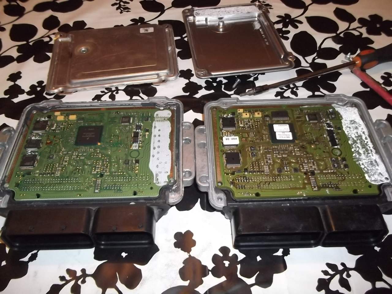

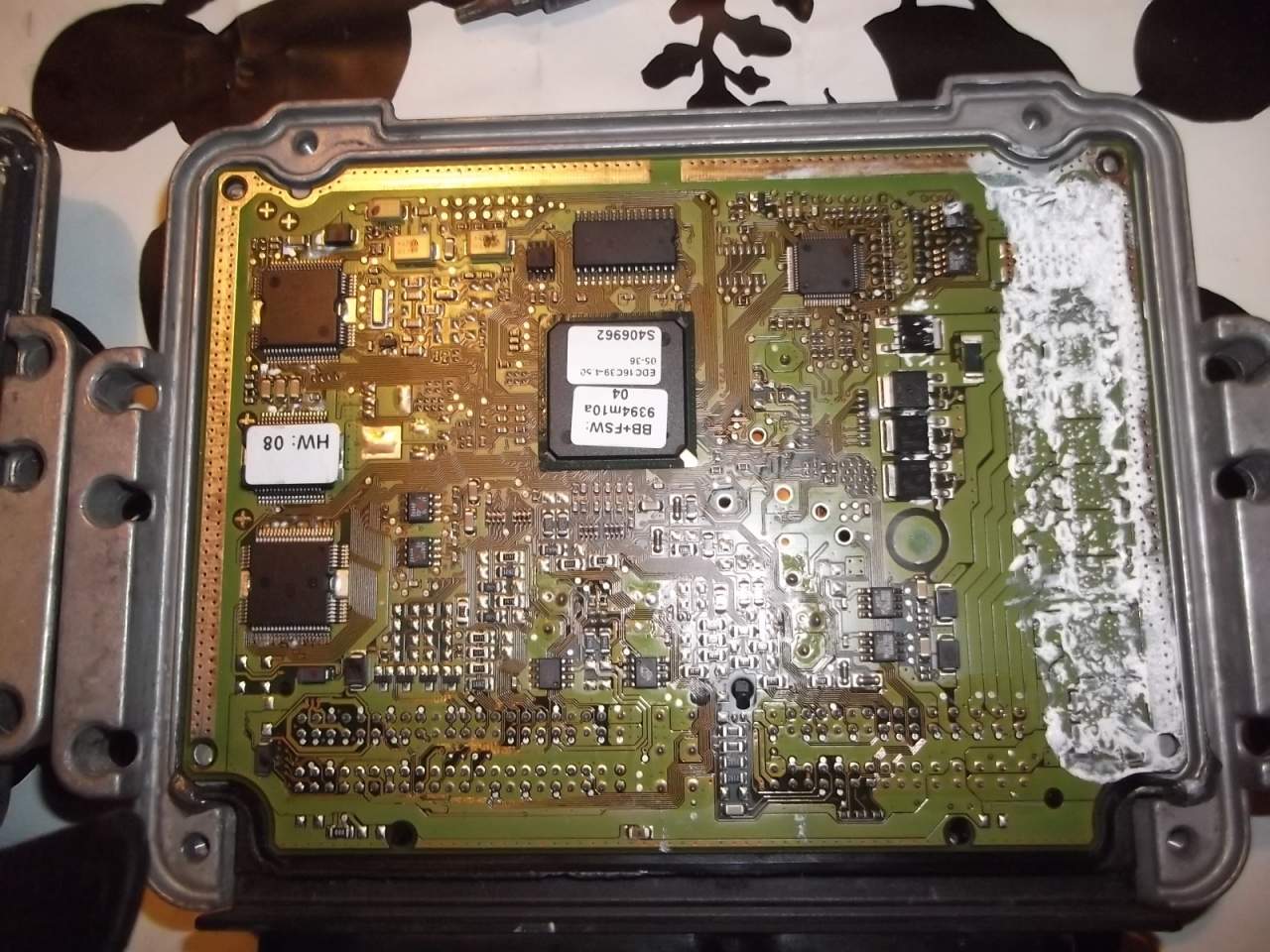

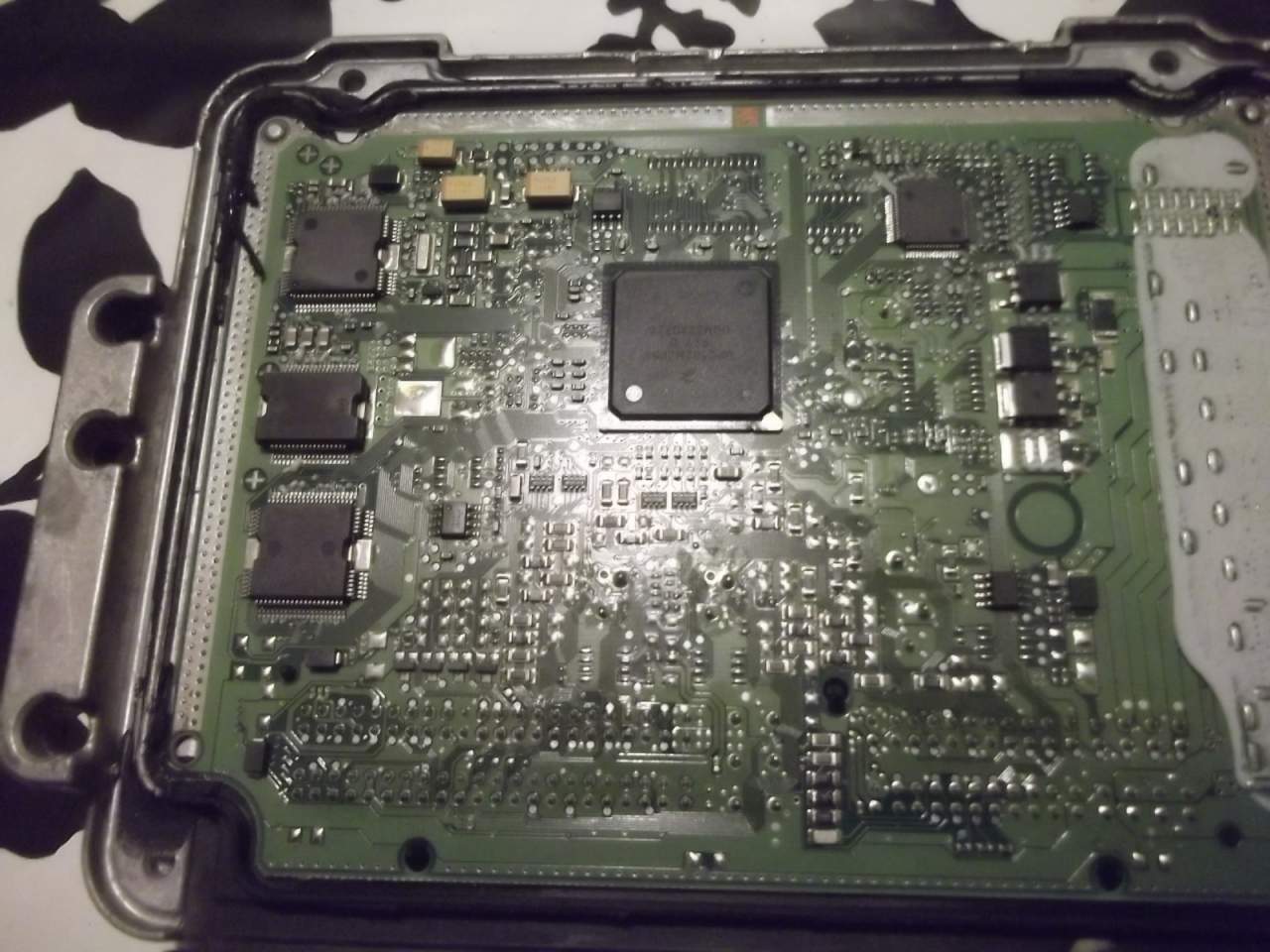

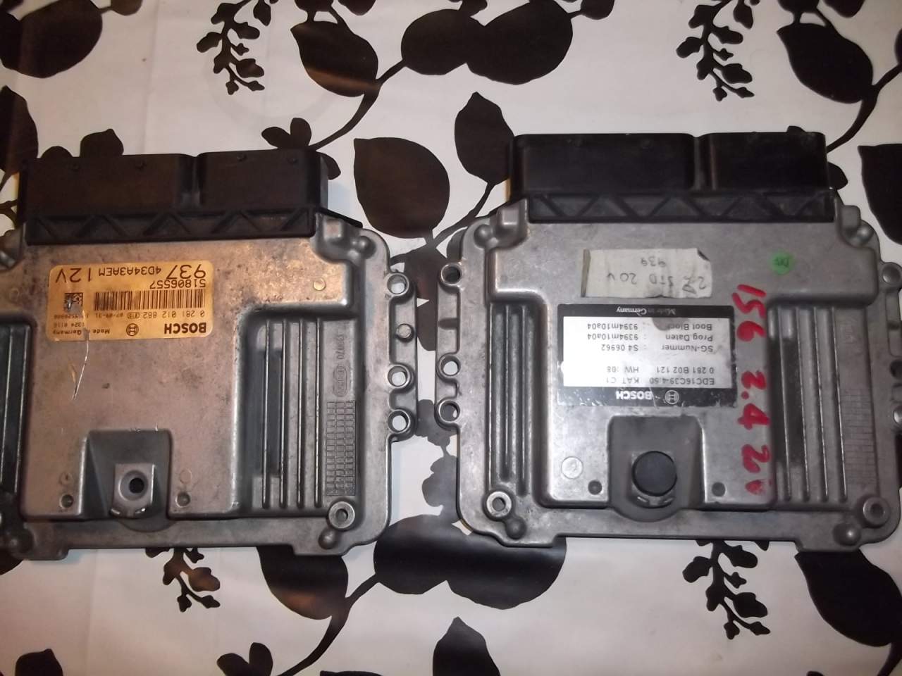

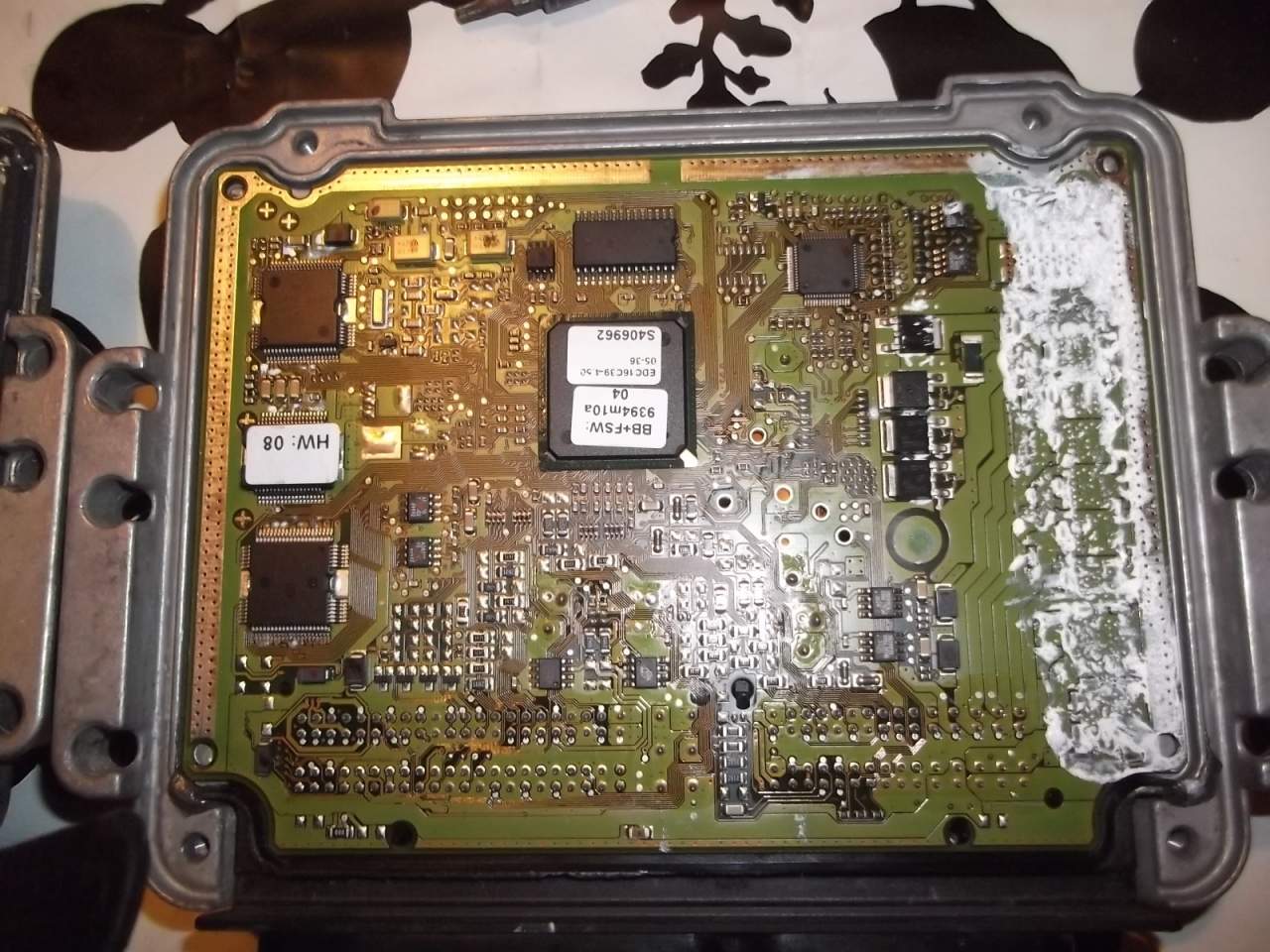

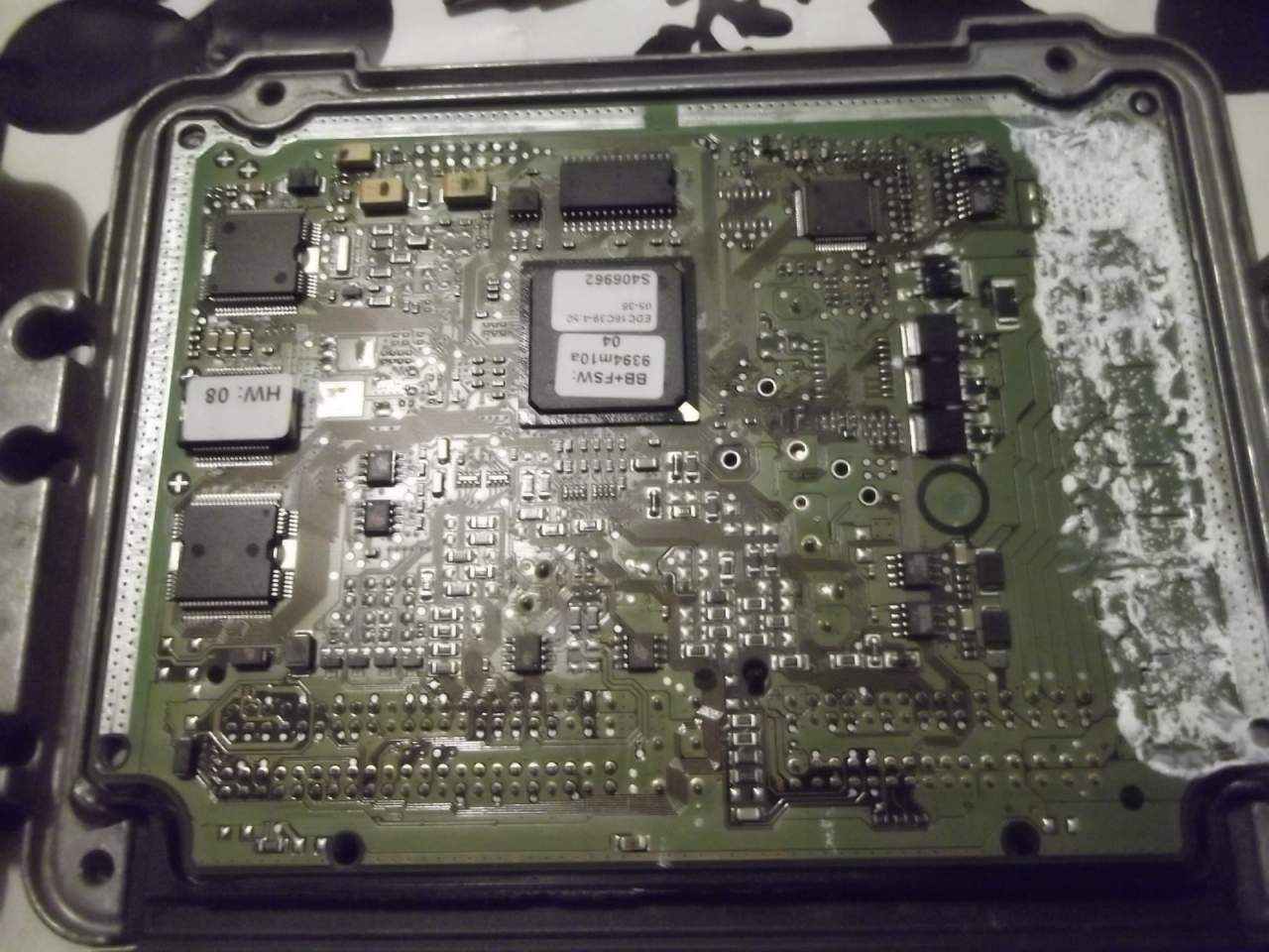

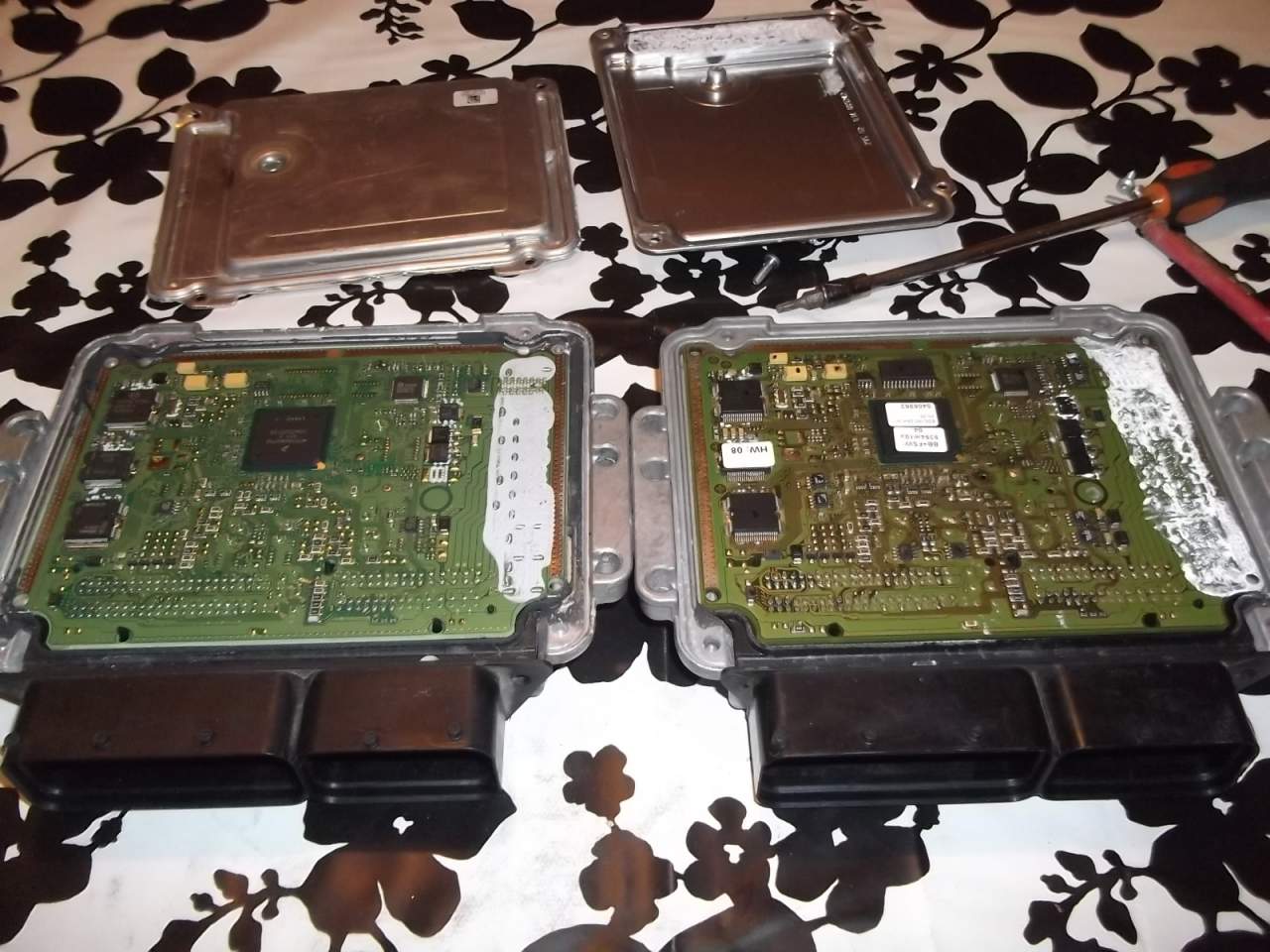

ho aperto ambedue le ecu, la mia 1.9 e la 2.4
effettivamente sono diverse, sfumato l'ipotesi di caricare sulla 1.9 il file del 2.4...
potrei tentare di cambiare il chip dell'immo, cioe' dissaldandola dalla mia e saldandola sul 2.4??,sapendo quale sia ovviamente!
so' che in commercio esistono degli schedini che si saldano sulla ecu e disabilitano l'immo, qualcuno sa' dove acquistarli???

la cosa strana è che ha impiegato due ore.. per una edc16 sono necessari 60 minuti per la lettura via seriale.. (che poi esatti sono 45-50). perchè non ti rivolgi all'officina che ha fatto i lavori a me? sarà lontano ma è davvero un mago con le ecu..

..comunque credo di aver capito il problema ! la ecu e' una 159 200cv, ma mi e' stata scodificata come 156 175cv, lunedi' riporto l'ecu dall'elettrauto e mi faccio caricare il tutto 159, poi vedo di eliminare il fap e il motorino della swirl, oltre alla scodifica parziale...e aggiustare la mappa motore con valori uguali alla mappa 156 175cv, non credo che la mia turbina sopporti senza cedimenti i valori della 159 200cv,
