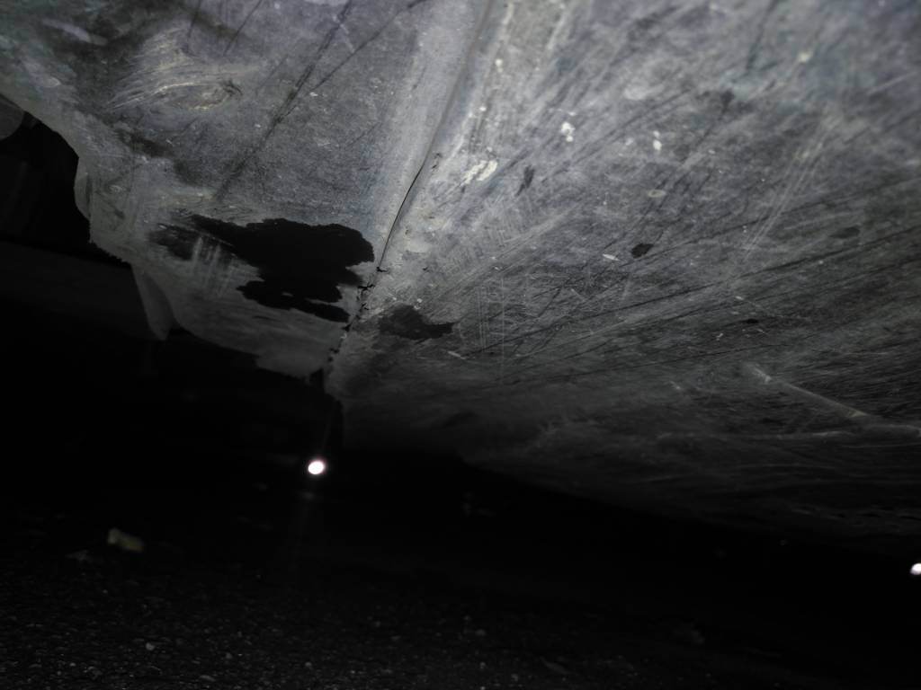

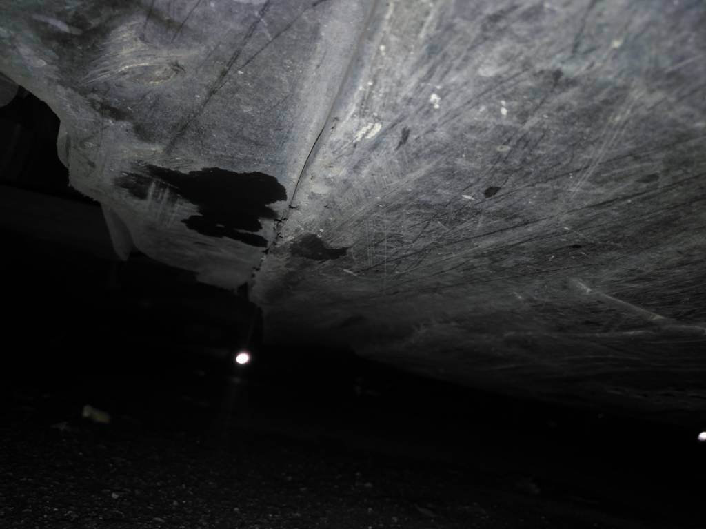

Buonasera a tutti, mi chiedevo se quella in foto allegata rientra nella normalità o ho un problema di perdita d'olio. Grazie a tutti
Il tappo nero è lo sfiato del cambio, quindi l'olio che esce da lì è normale, ma deve essere di colore molto chiaro non scuro, il tuo è olio motore e dovresti controllare il collettore dello scarico se ha qualche bullone tranciato di netto, capita spesso, ma occorre togliere il turbo per mettere tutto a posto e se il collettore ha qualche bullone tranciato, poi al lungo andare si può rovinare e,o peggio ti rompe la testata, quindi controlla immediatamente, perchè dalle foto non è normale per niente.
Ragazzi, io meccanico ha levato la copertura e controllato, mi riferisce che il motore è perfettamente asciutto, c'è solo (sempre secondo lui) un minuscolo trafilamento d'olio dalla turbina. Possibile che crei tutta quella chiazza?
