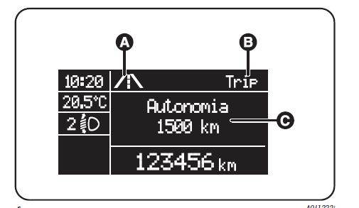

mi trovo in una situazione paradossale. Ho una Mito 1.4TB Gpl 120cv ritirata da pochi giorni.
Tutto perfetto ma dal trip computer sul cruscotto NON mi vengono indicati l'autonomia ed il consumo medio.
Posso visualizzare solo TRIP A & B, distanza e tempo di viaggio. Nulla di più...
Mi sembra assurdo, visto che le opzioni mancanti sono riportate sul libretto.
Allego la figura del display, questa informazione non mi compare :mad:

Forse non ti compare quando l'alimentazione è Gpl. Prova a passare con alimentazione benzina. Facci sapere
Ecco quanto riportato dall'Alfa Romeo:
Si rammenta che usando un combustibile come
il GPL, l’“Autonomia” è molto variabile poiché
dipende, oltre che dalle condizioni di guida
e di manutenzione della vettura, anche dalla
diversa composizione del gas che può variare
non solo stagionalmente ma anche da
rifornitore a rifornitore.
Il GPL infatti è una composizione di gas (Butano
e Propano) che possono essere variamente
miscelati in modo non standardizzato.
Le indicazioni visualizzate sul display del quadro
strumenti relative al Trip Computer ed inerenti
ad “Autonomia”, “Consumo istantaneo”
e “Consumo medio”, non sono disponibili.
Sono disponibili, sia per alimentazione a benzina
sia a GPL, tutte le altre indicazioni: “Distanza
percorsa”, “Velocità media” e “Tempo
percorrenza”.

Stesso problema, sono stato in concessionario mi hanno detto che visto che qualcuno si confondeva con l'autonomia di benzina e gpl hanno aggiornato il software togliendo nelle versioni gpl il consumo medio ed istantaneo
Ti hanno dato una risposta poco professionale perché sulle Gpl non è mai esistito il valore dei consumi
