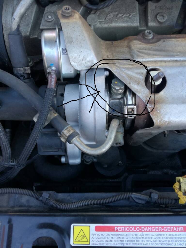

Inizia a controllare il filtro del turbo posto in questa posizione.
In ogni caso bisogna smontarla per verificare le condizioni dell'alberino, altra prova sfila il collettore che vedi alla coda della freccia nera e prova a far girare la girante con le mani e verifica che non ci sia eccesivo gioco (eccesivo gioco nel tuo caso più probabile blocco) più tosto verifica che giri libera senza forzature.

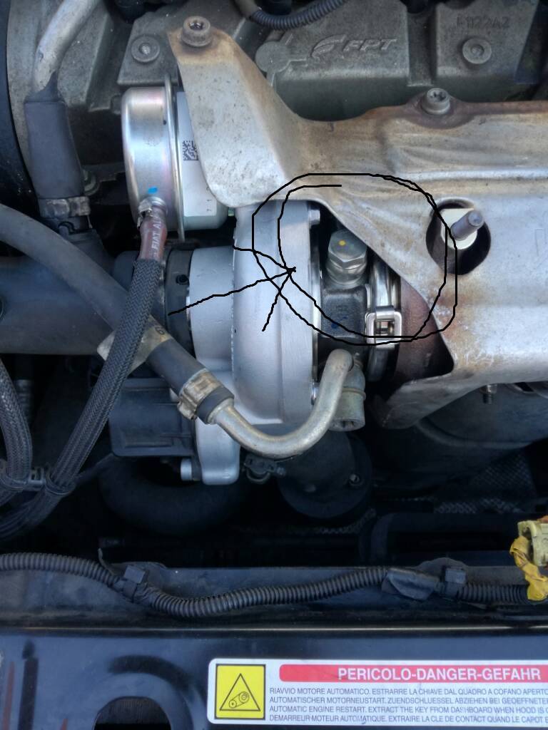

Visualizza allegato 238053

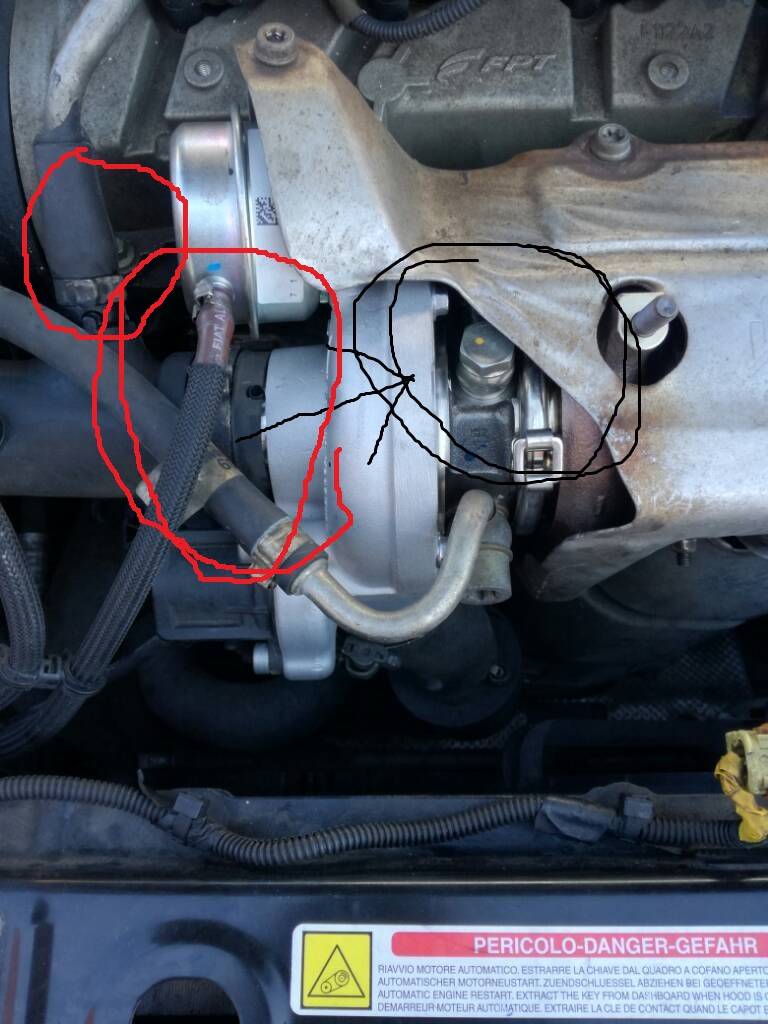

Cosa devo smontare per arrivare alla turbina??? Dove si trova di preciso?
Devi sganciare il prima tubo quello del recupero vapori cerchi rosso in alto, poi procedi al collettore nero che vedi sempre cerchiato rosso dovresti avere lo spazio utile per sganciarlo altrimenti devi agire alche lato scatola filtro, dopo che hai sfilato il tubo vedrai la girante.
Il filtrino lo trovi svitando il dato cerchiato nero attento a non perdere le due rondelle in rame. (il bullone stesso è il filtro).
Per agevolare il lavoro ti conviene togliere il carter para calore sopra la turbina, ti serviranno delle brugole TORX.
Per smontare la turbina ti consiglio un meccanico che si occupa di revisioni turbine (sempre che sia quello il problema).
