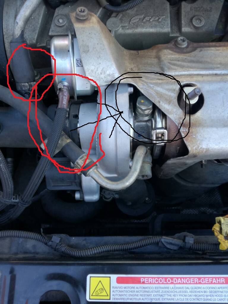

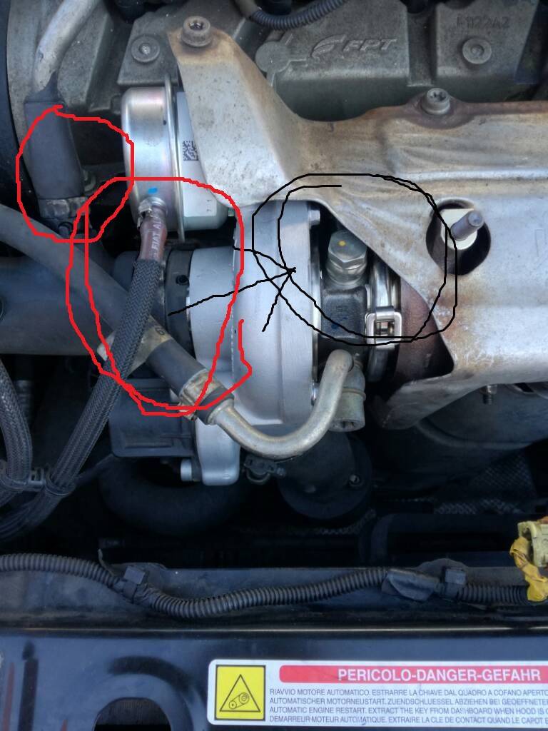

Visualizza allegato 238054
Devi sganciare il prima tubo quello del recupero vapori cerchi rosso in alto, poi procedi al collettore nero che vedi sempre cerchiato rosso dovresti avere lo spazio utile per sganciarlo altrimenti devi agire alche lato scatola filtro, dopo che hai sfilato il tubo vedrai la girante.
Il filtrino lo trovi svitando il dato cerchiato nero attento a non perdere le due rondelle in rame. (il bullone stesso è il filtro).
Per agevolare il lavoro ti conviene togliere il carter para calore sopra la turbina, ti serviranno delle brugole TORX.
Per smontare la turbina ti consiglio un meccanico che si occupa di revisioni turbine (sempre che sia quello il problema).
Ci tengo a precisare che quando cambia marcia sento uno sfiato, come se uscisse dell’aria, solo quando cambio marcia, ad esempio sono su di giri, metto la terza e sento lo sfiato quando schiaccio a frizione
controlla tutto il circuito a partire dal filtro aria ad arrivare al corpo farfallato avrai sicuramente qualche manicotto crepato o che non fa presa bene e può essere la causa della problematica della turbina che non spinge.
