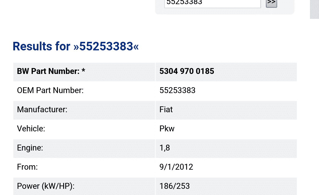

Ho appena scoperto dopo tanta fatica per avere informazioni sulla nostra turbina ( ovviamente rimarcato fpt ) la produzione é della borge warner o comunemente conosciuta come kkk azienda tedesca
nella prima versione
qv dal 2010 al 2013 e stato montato il
Cod 55231460 (di cui non trovo informazioni )
Sostituito dal
Cod 55224276 dal 2-1-2011
Quindi non ci è dato sapere se sono state effettuate modifiche .
Nella qv my 2014 e stato montato il
Cod 55253383 dal 9-1-2012
Sostituito dal
Cod 55259115 dal 12-1-2013
Però nel codice fornitore non è cambiato nulla quindi " in teoria non sono state fatte modifiche "
il perché delle sostituzioni che, ovviamente hanno un perché rimarrà nel arcano . XD
Spero possa servire a qualcuno .

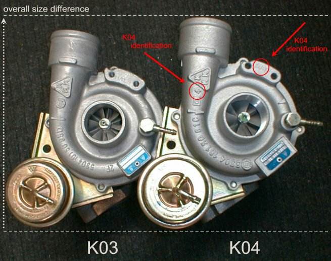

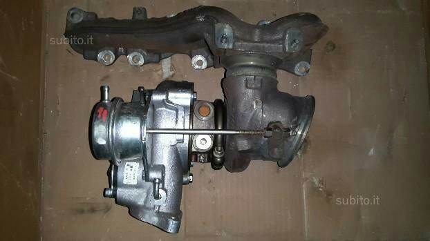

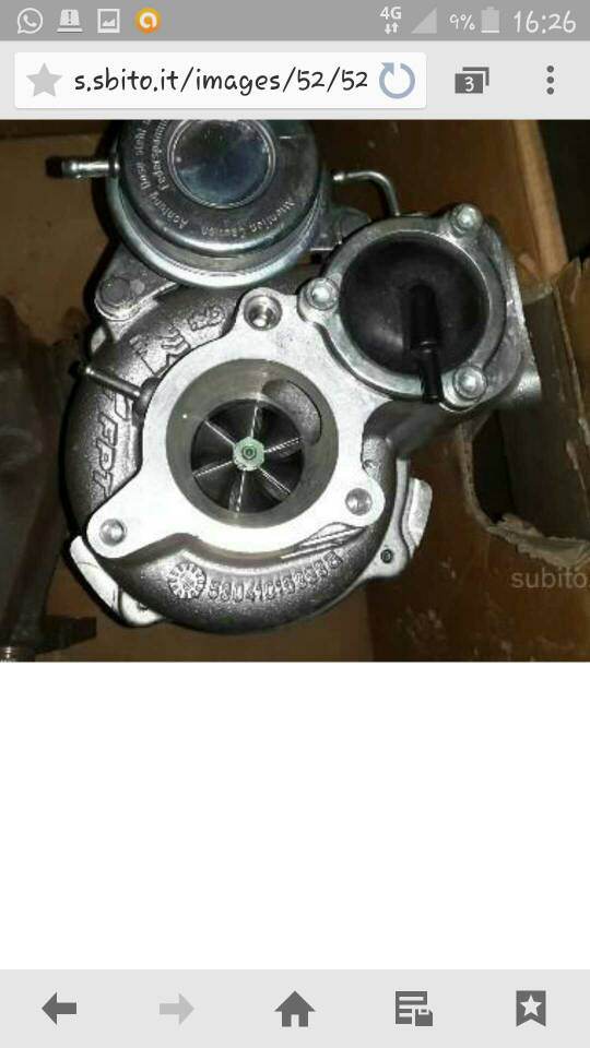

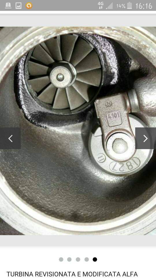

Una cosa che non mi torna e che noi dovremmo montare la kkk k03 a quanto ho capito .
Cioe questa images.tapatalk_cdn.com_15_11_05_7cbfb03ca69cd2dda4b728db8495cbbe.jpg
Ma quella che montiamo e completamente diversa ( quindi mi viene il dubbio che o non sia effettivamente quella , o il codice k03 identifica il Main centrale con le giranti ma non le chiocciole che vengono " personalizzate " per il richiedente . Es fiat mazda ecc .
Inviato dal mio SM-G900F utilizzando Tapatalk

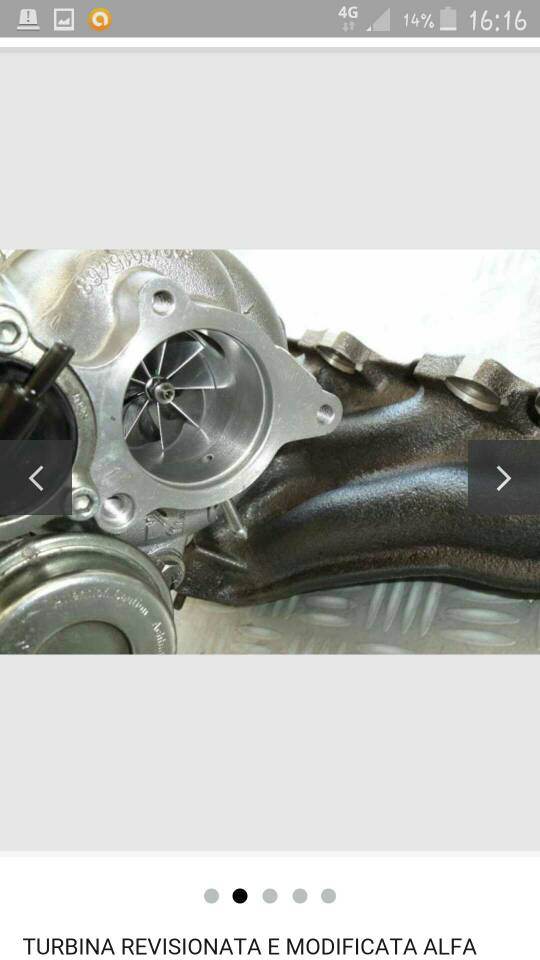

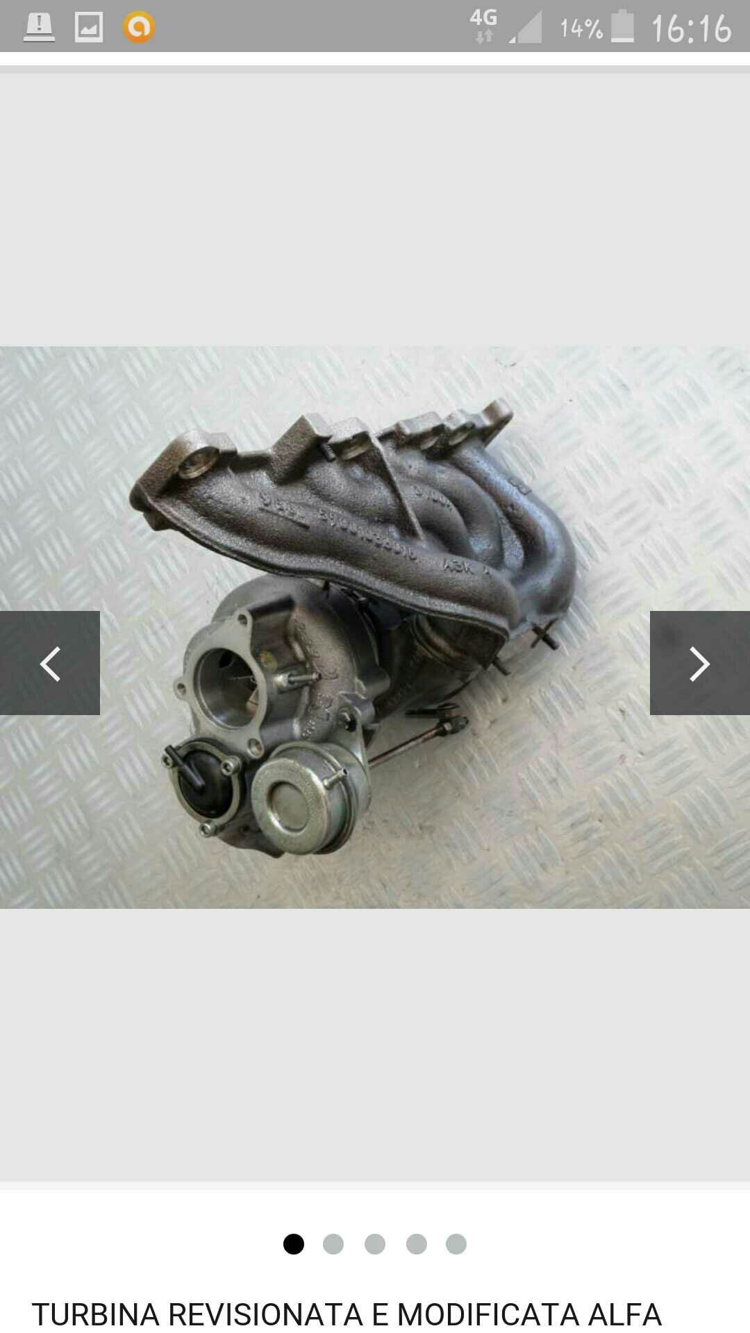

Ciao Zio, rispolvero questa discussione per pura curiosità personale.
Hai mai avuto modo di misurare la dimensione delle giranti? La differenza sembrerebbe essere solo nella chiocciola lato aspirazione, numero di pale e geometria delle stesse. A livello dimensionale invece, a prima vista, sembrano uguali.
Confermi?
Ma la k04 modificata che vende turbocharger (che se non ricordo male va appunto per modifiche attorno ai 350 cv) è sfruttabile per chi ha il tct visto il limite di coppia che sopporta il cambio? Ipoteticamente quanti cv si possono raggiungere con 40 kgm di coppia? ( c'è una relazione abbastanza vincolante,giusto?)
