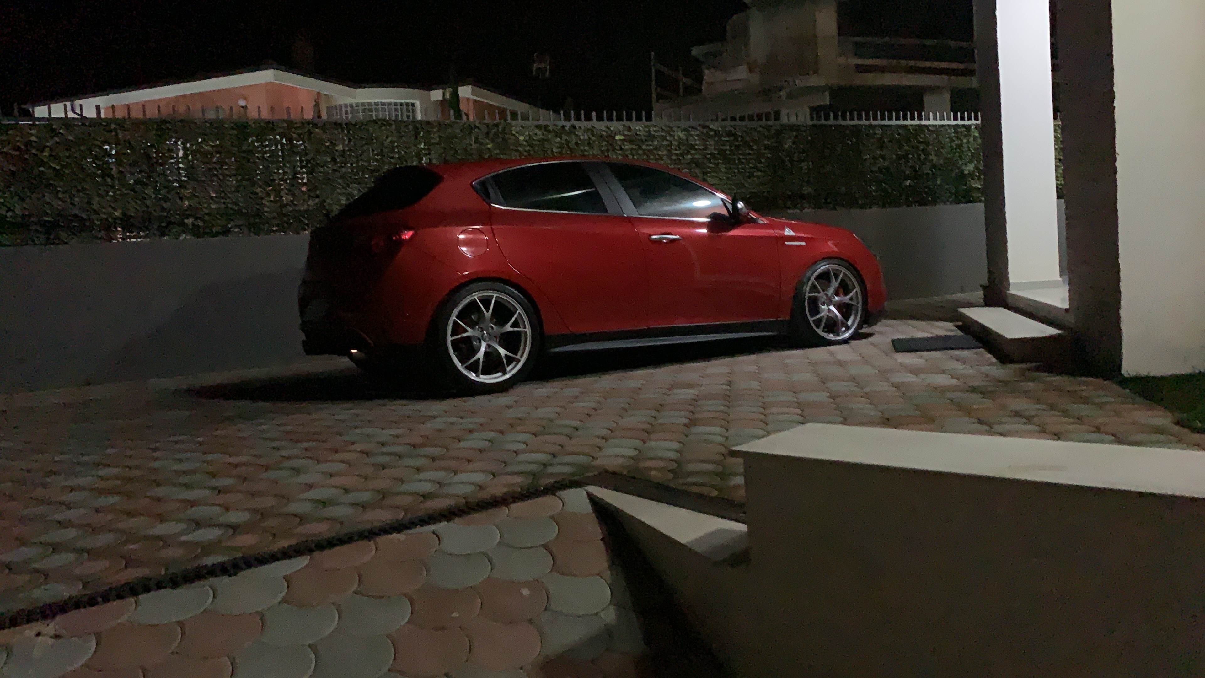

Perché alla fine L assetto a ghiera c’è i cerchi 19 con gomme 255 dietro e 235 avanti con distanziali da 1,5 e tiene molto bene quindi dobbiamo aggiungere cavalli ma nessuno a un file con tutti gli accessori che o montato io un file gia pronto da caricarlo una bella mappa che fa correre sto bolide

O rifatto pure il motore o rimesso i pistoni nuovi fasce bronzine testata tutto nuovo aveva 130mila km e avevo iniziato ad avere problemi con fumo bianco e o dovuto risistemare tutto ma adesso ok ancora la macchina a percorso 500km
