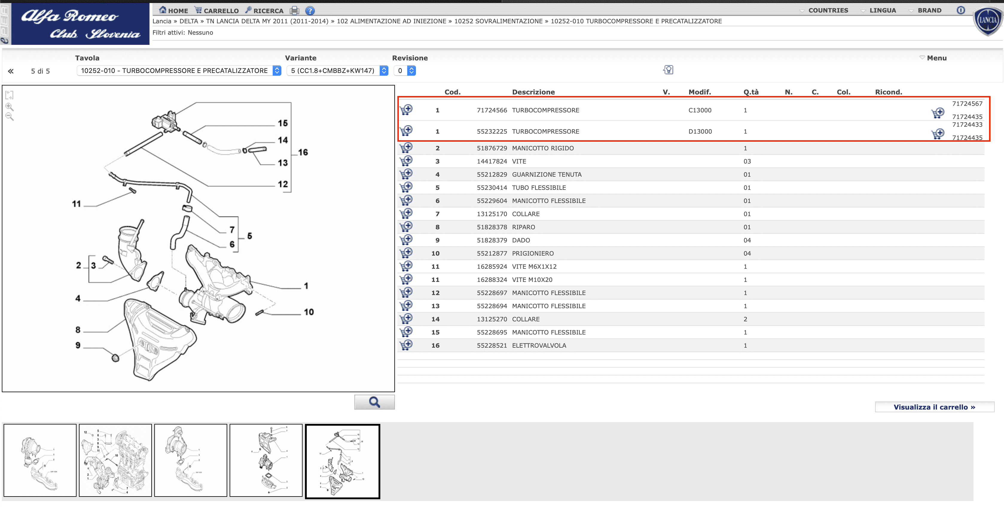

Delta 1.8 non è diesel ma benzina. Inoltre non è mai esistita con il 241cv.
Comunque, i categorici sono differenti.
Delta

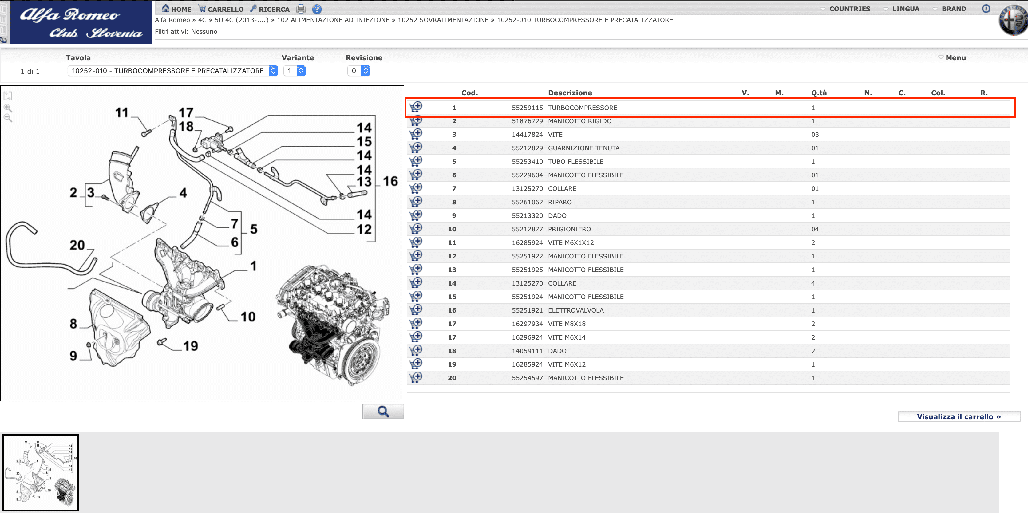

4C
