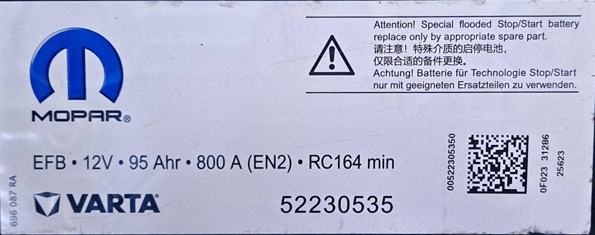

La macchina è in garanzia ed è stata portata dal concessionario che ha sostituito la batteria(Varta EFB 12v 95 Ahr 800 A (EN2) RC164 min),

La batteria è stata già sostituita una settimana fa: Varta EFB 12v 95 Ahr 800 A (EN2) RC164 min.
Ho allegato una immagine al mio primo post.
