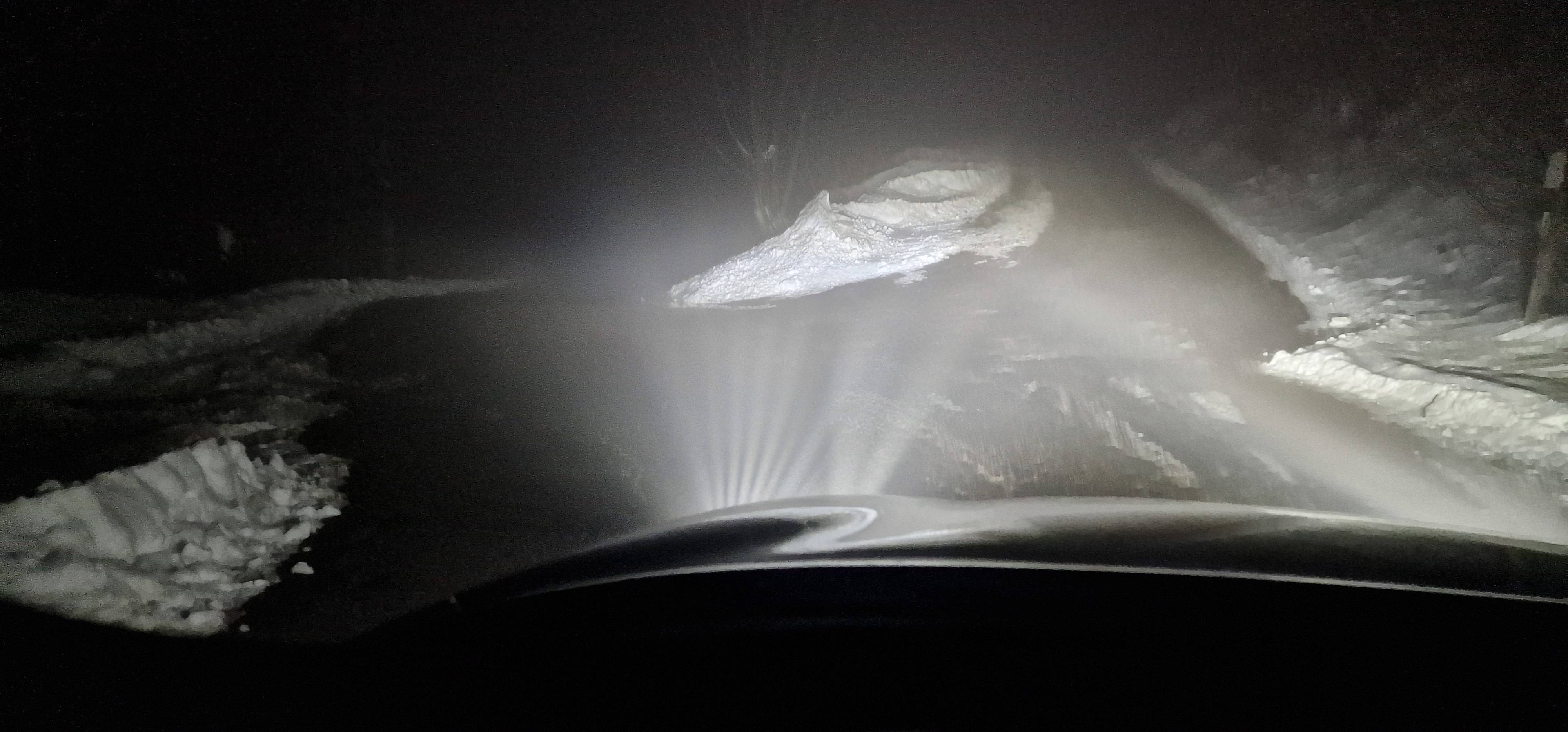

A proposito di Matrix, da questa foto credo si capisca molto bene quando si parla di settorializzare il fascio luminoso quando si incrociano altri veicoli :
Visualizza allegato 262033
quando hai gli abbaglianti automatici inseriti e la spia blu accesa, i matrix SONO IN FUNZIONE. Magari non te ne accorgi perché stanno limitando il fascio luminoso sul tuo asse di interesse ma non lateralmente...
