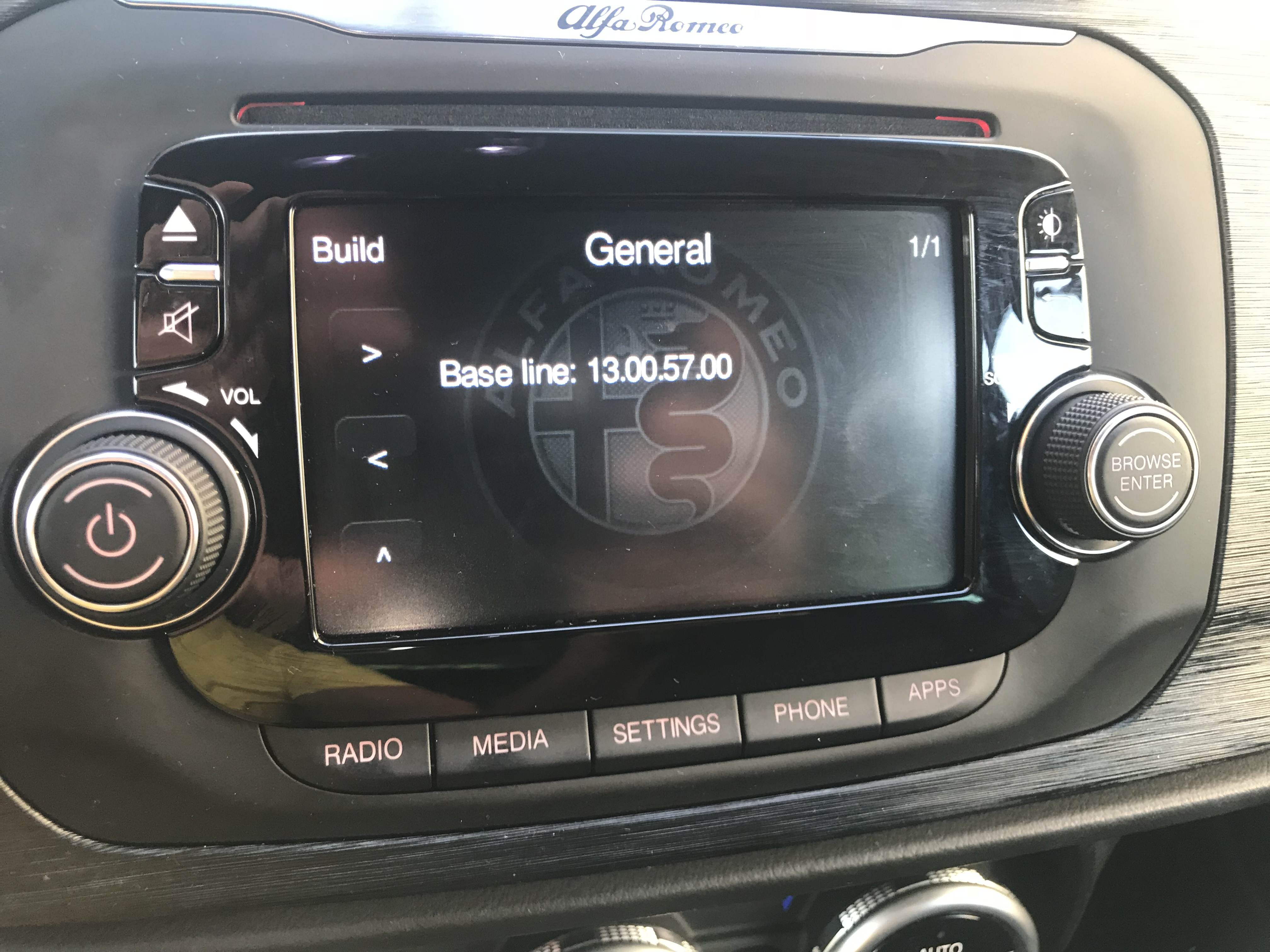

Io non ho notato nessun cambiamento, la foto sotto è della mia Giulietta.

Ciao Pissa,
Io ho verificato ora sulla mia Giulietta..
Ho il seguente software installato:
Cosa cambia dal tuo?
Vale la pena aggiornarlo?
Io ho anche il live..
È già una versione abbastanza recente la tua. Di solito quando cambiano solo gli ultimi numeri (nel tuo caso 00 invece di 05) è perché le modifiche e correzioni sono veramente minime, sarà sicuramente la correzione di qualche bug minimo.
Io ti consiglierei quasi quasi di lasciar stare se la versione attuale non ti da problemi e funziona come dovrebbe.
Comunque, vedi che ne pensano anche gli altri.
Oppure potrebbe essere esattamente il contrario! :D
Magari è stata fatta la versione 05 al posto della 00 proprio per risolvere un grave problema che affliggeva la versione 00.
Vista la lentezza nel rilasciare aggiornamenti non penso che abbiamo fatto uscire due versioni praticamente identiche e (presumo) a poca distanza di tempo l'una dall'altra solo per risolvere qualche bug minore.
Ti ho messo la pulce nell'orecchio?! :p
