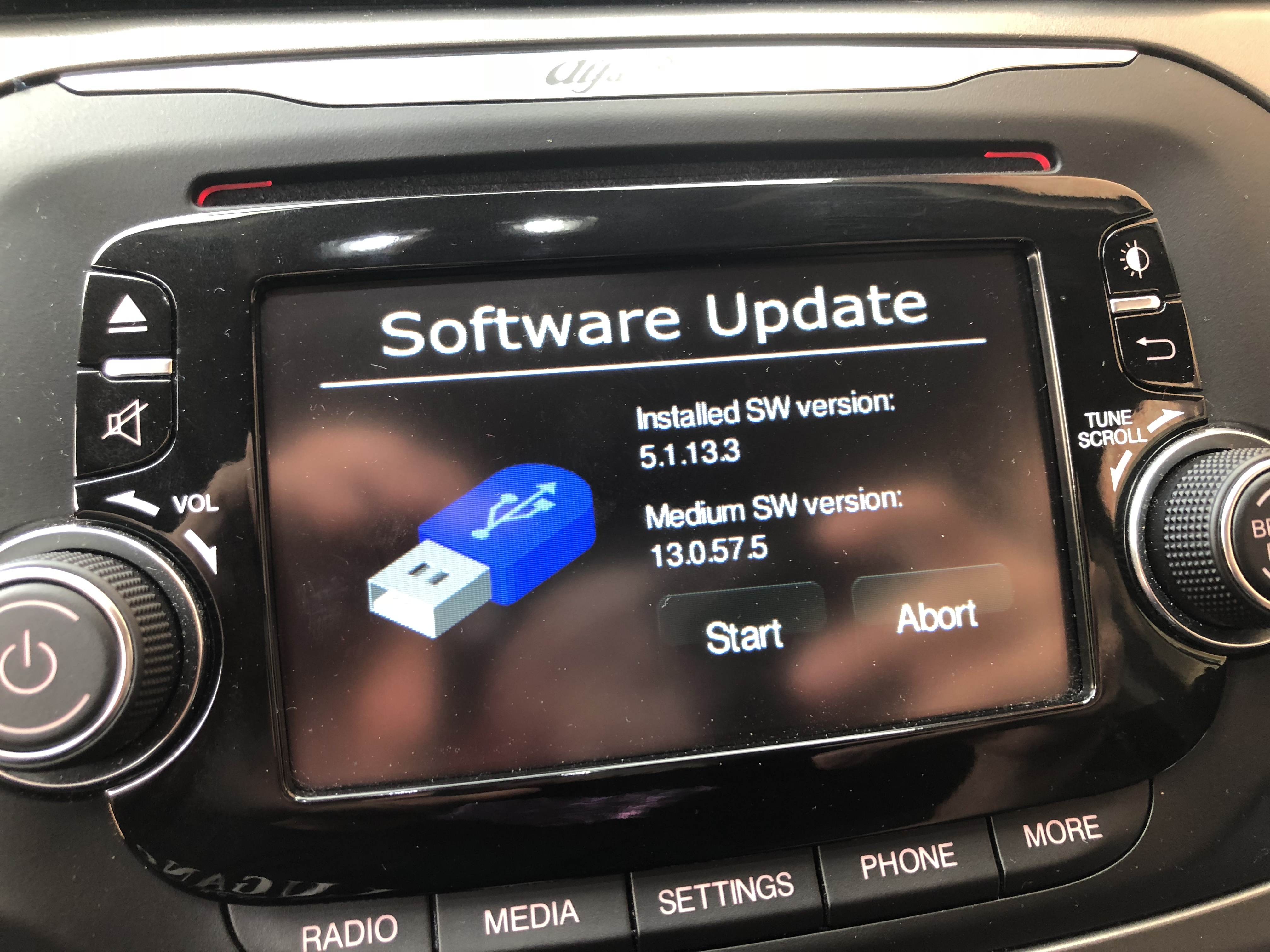

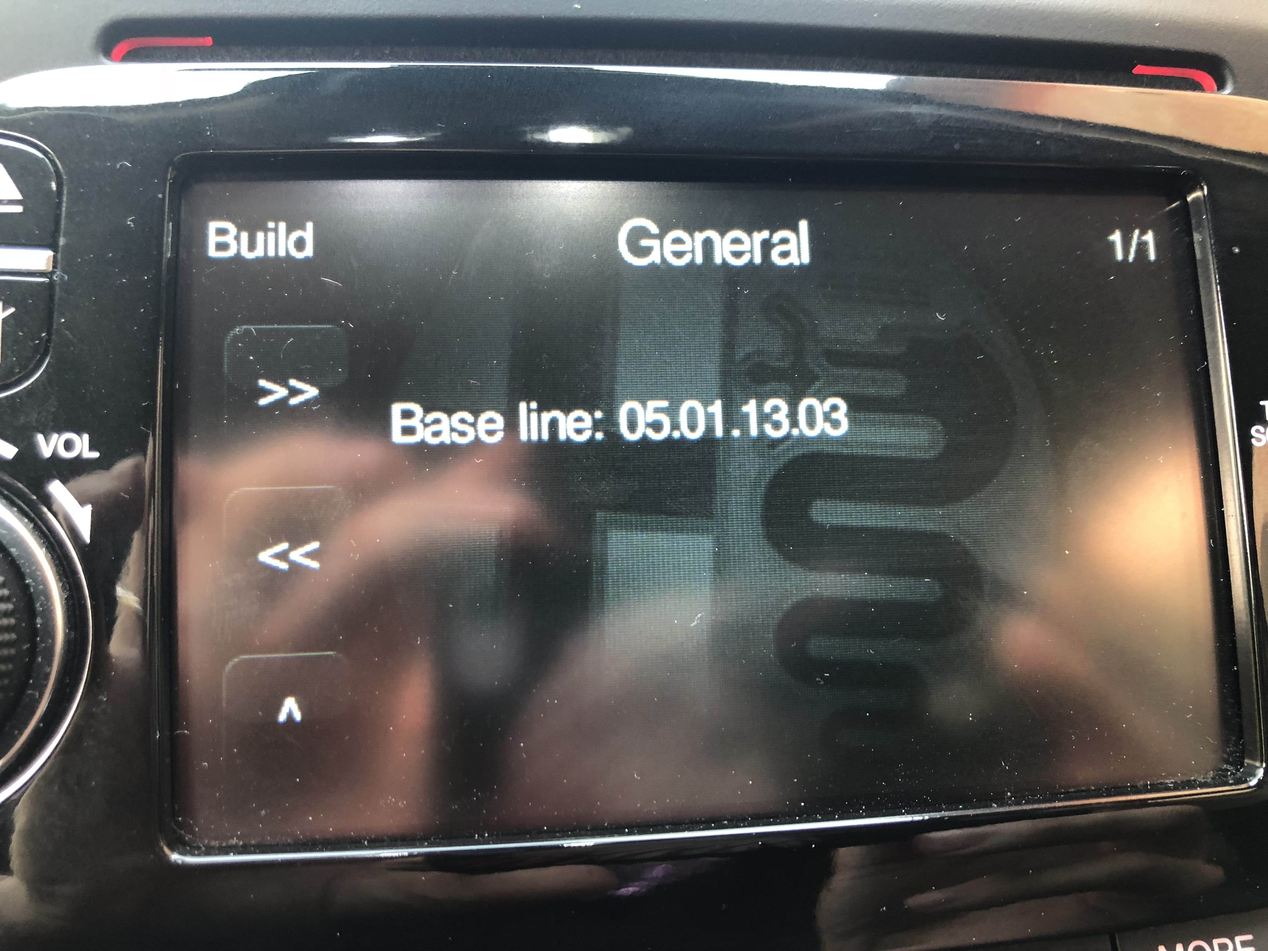

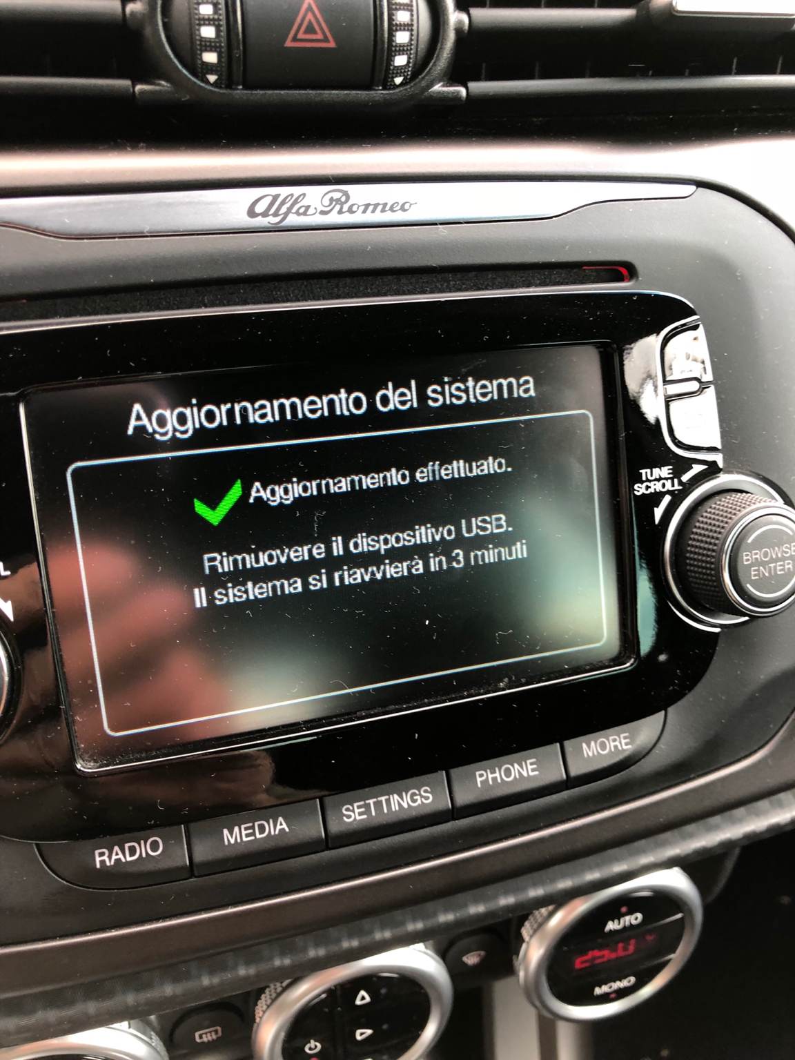

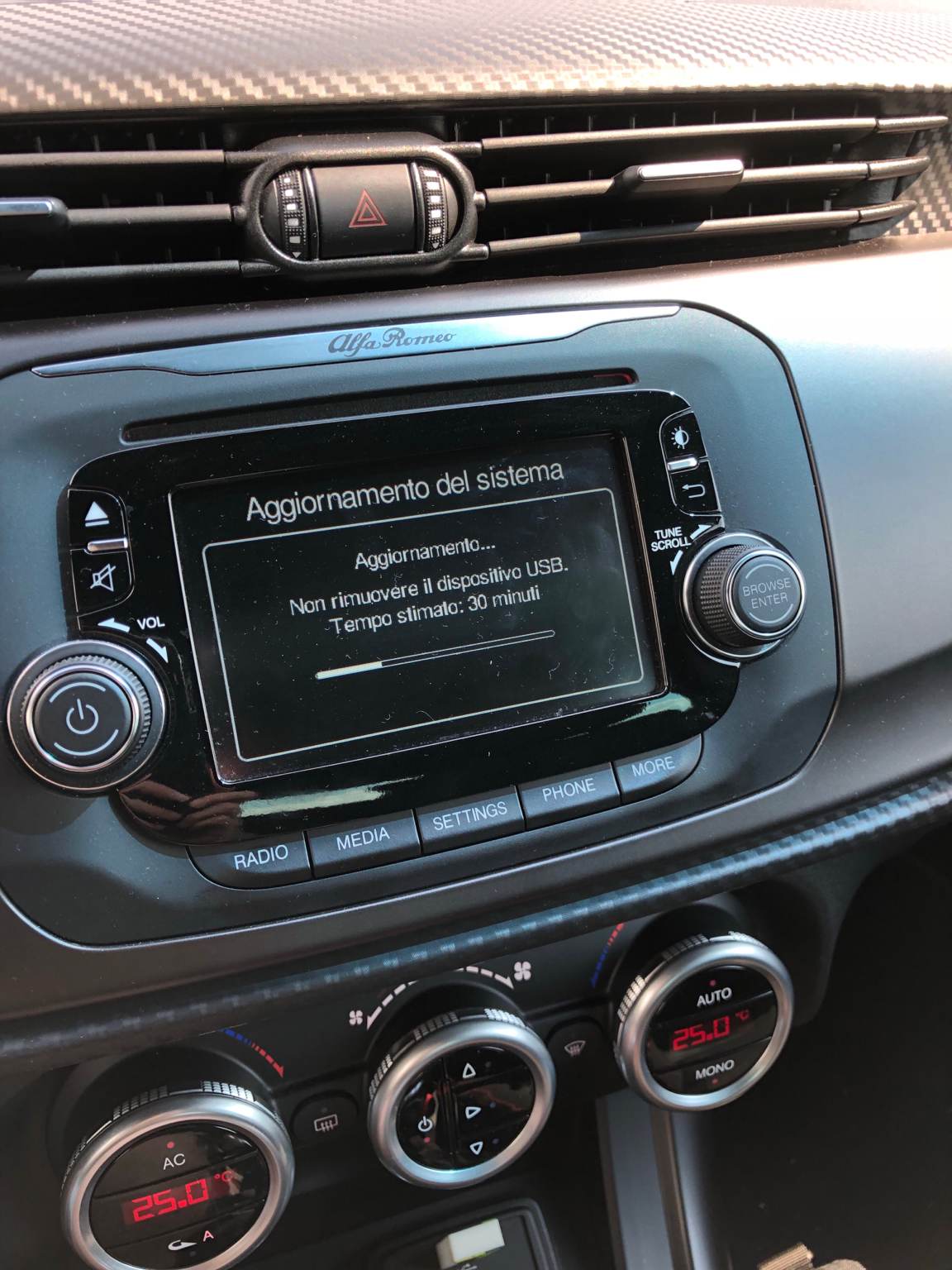

Buona sera ragazzi, come si vede dalle foto allegate questo pomeriggio ho aggiornato il mio UConnect 5 anch’io.
Sembra funzionare tutto perfettamente [emoji6]!
Mi riservo di verificare se i comandi vocali sono migliorati nella risposta o se sono rimasti un po’ “sordi” come sulla versione 12.xx...

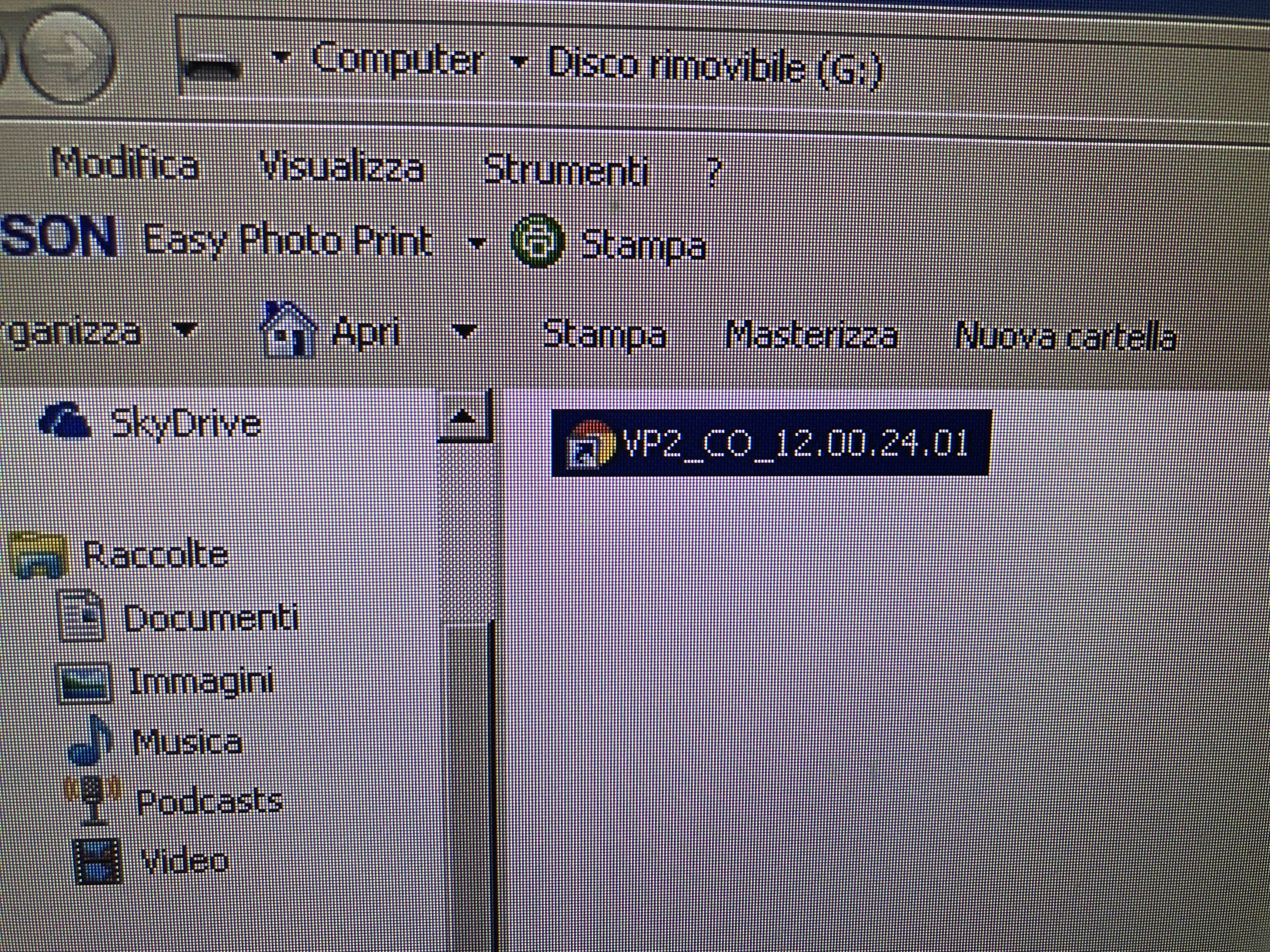

Il link al download è il seguente:

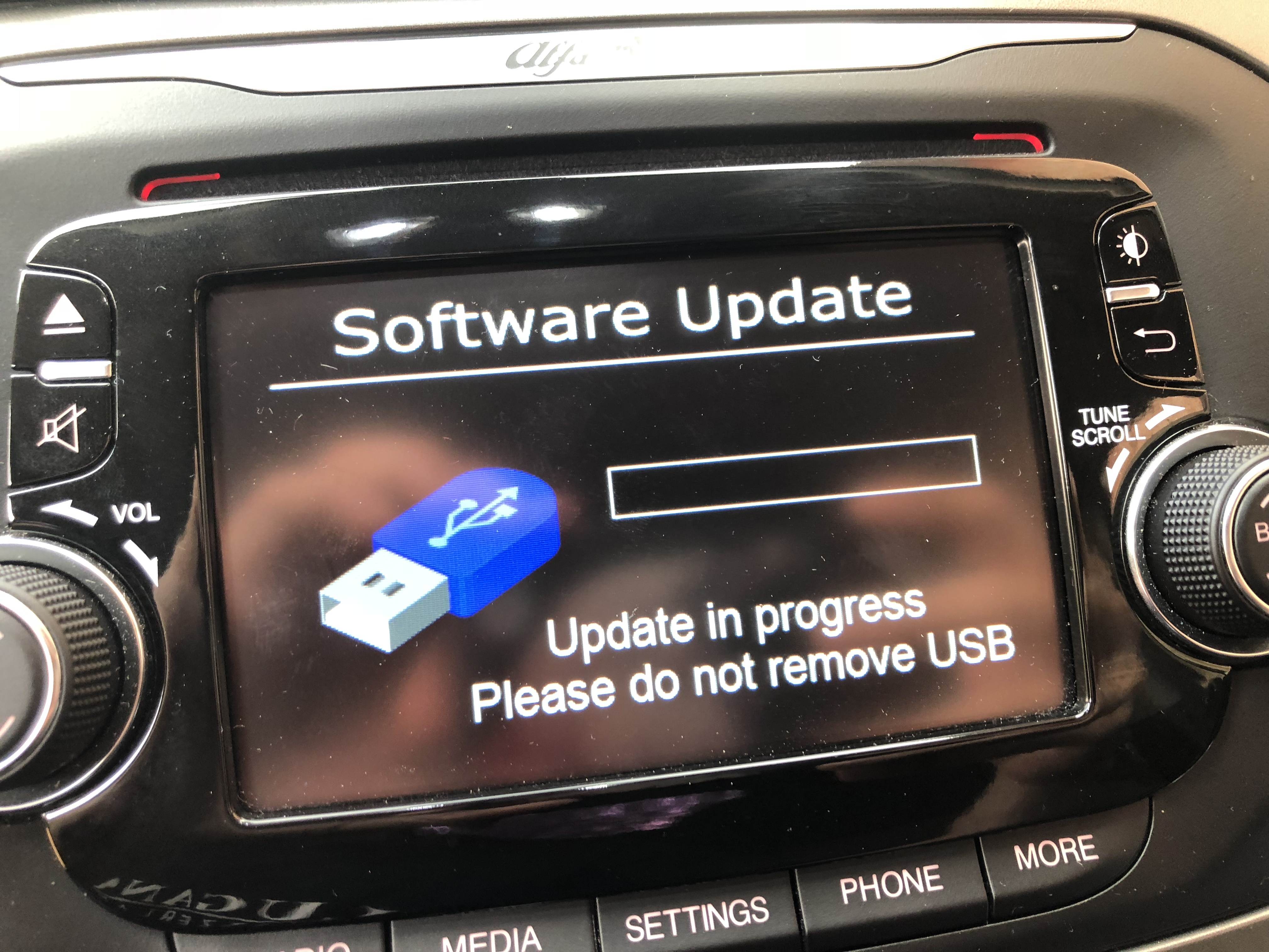

In allegato trovate anche le istruzioni dettagliate per l'aggiornamento (l'unica differenza che ho trovato è che al termine dell'aggiornamento il sistema non si è riavviato da solo, dopo 5 minuti l'ho riacceso manualmente trovandolo aggiornato correttamente).

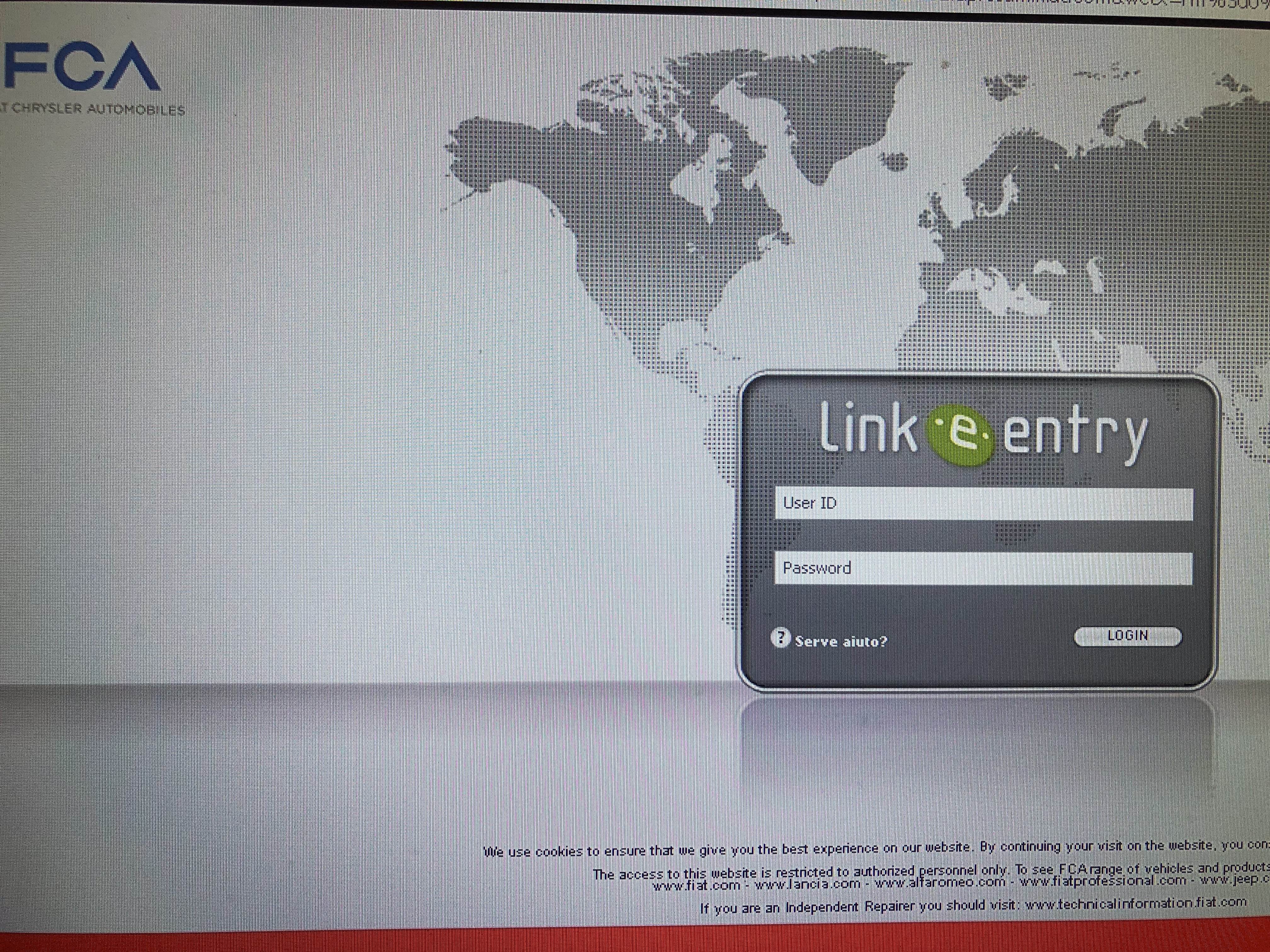

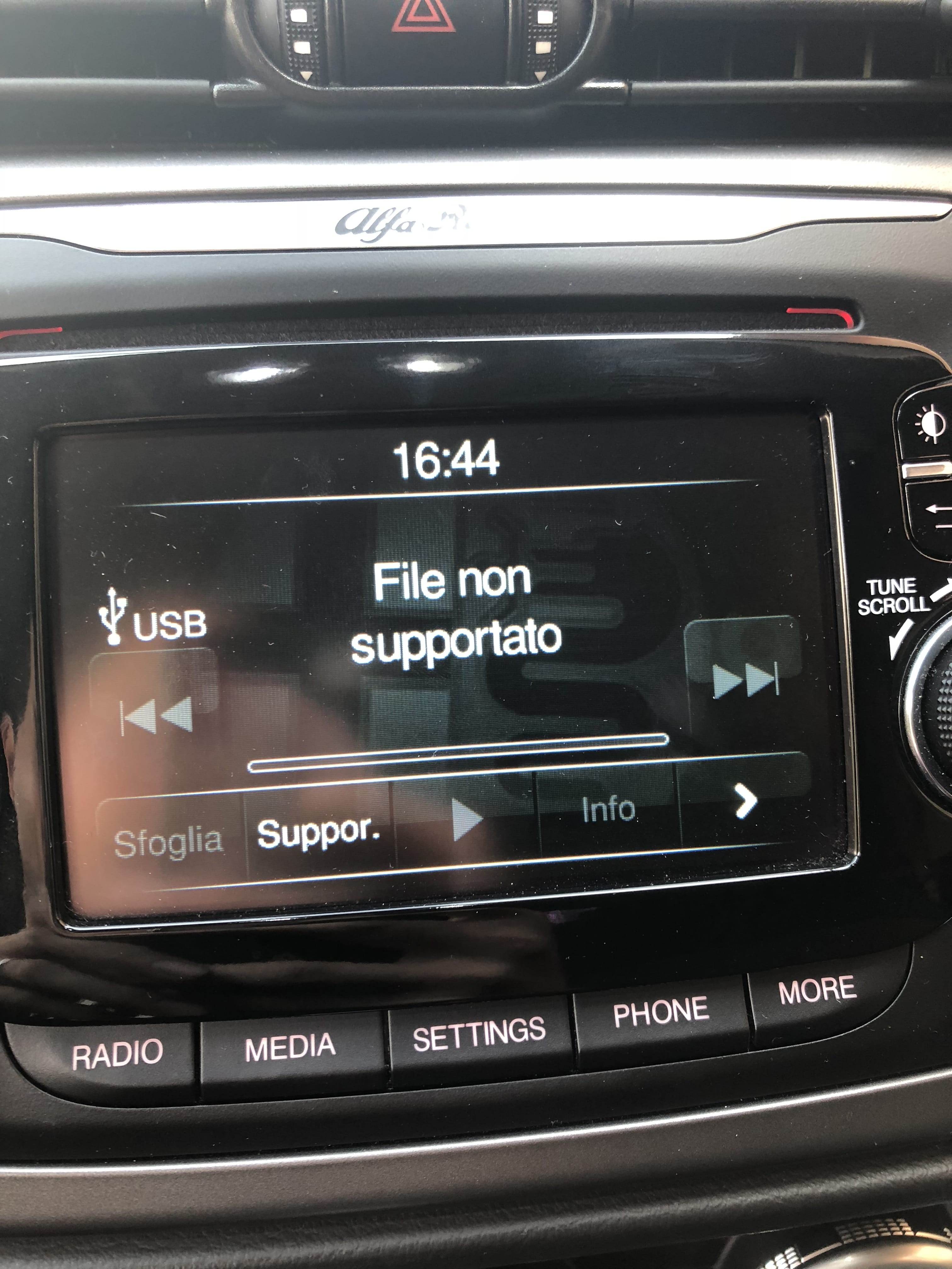

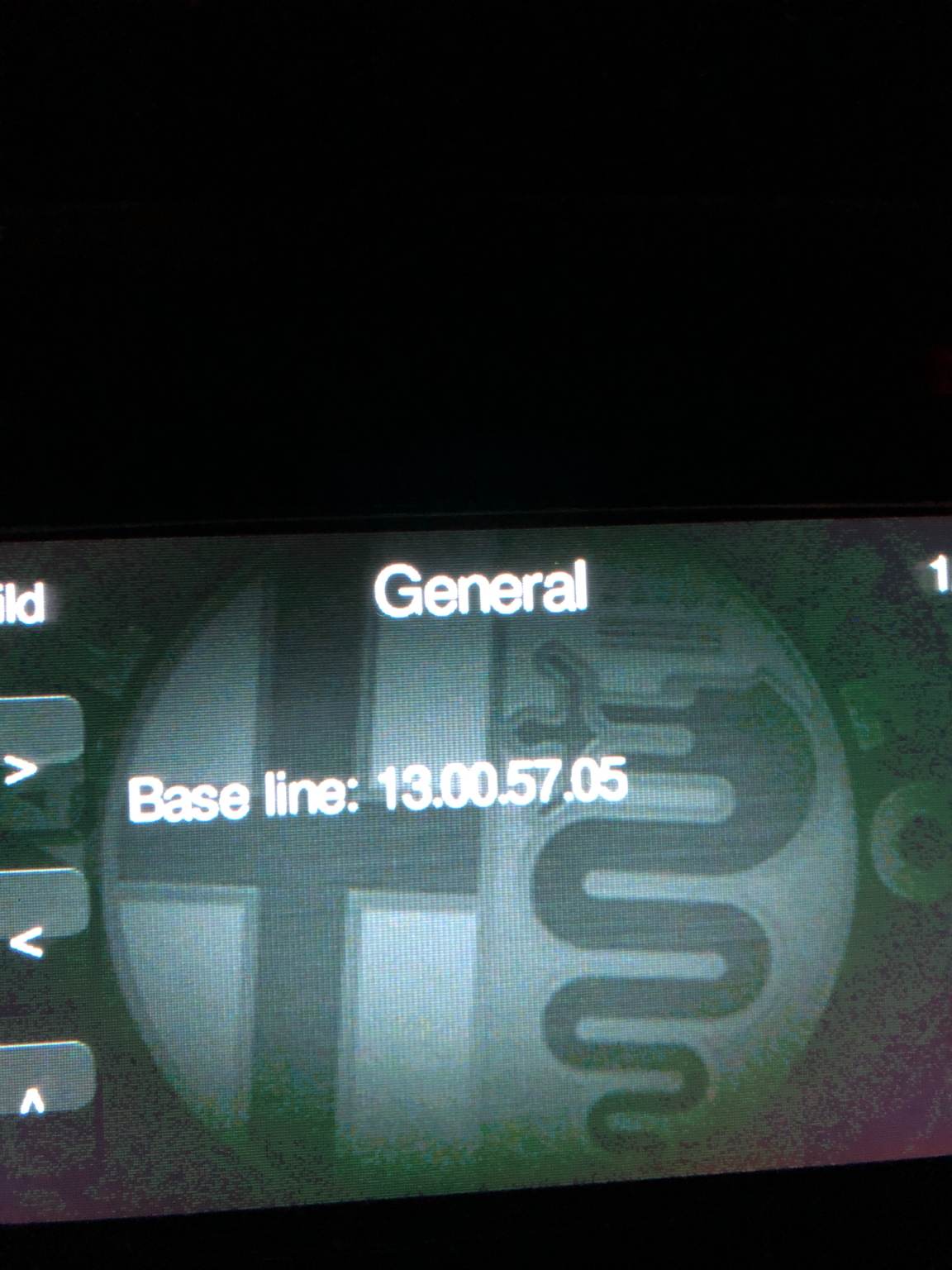

Purtroppo non è andata così a me e sto bestemmiando come un animale. Allego le immagini. Ho formattato la chiavetta e allego il file (che non è altro che una pagina url di internet che se la apri ti apre una pagina di login di fca) beh metto comunque la chiavetta in macchina e mi dice FILE NON SUPPORTATO complimenti l’unico ******* sono io!
PS: purtroppo il vostro forum non mi accetta le foto perchè troppo grandi (e sono normalissime!) probabilmente le vuole in png ‍♂️
ciao guarda qualche pagina precedente ho messo dei link alternativi alle versioni 12 e 13, purtroppo i link diretti al sito FCA non funzionano più.
Non so che versione hai attualmente ma chiaramente ti consiglio di mettere direttamente la 13.

Infatti, il link con il collegamento è quello sbagliato, devi prendere i file dall’altro messo sempre da pissa. Per forza non aggiorna sennò. Sono circa 500mb di roba se non ricordo male.
Ok ora sto scaricando tutti quei mega sul mio pc e vi aggiorno, sto mettendo il 13. Mi ha aperto una pagina di google drive quindi è quello giusto
ma stai tranquillo dai.... neanche ti si fosse impallato lo uconnect!!!!! semplicemente hai sbagliato tu perché non hai letto bene e non ti ha fatto fare l'aggiornamento, ma ripeto: non è successo nulla!!!!!!!! hai inserito la chiavetta e non legge il file, fossero questi i problemi.......... leggi bene e rifai il tutto. è banale!
ps un consiglio? bestemmia se ti si impalla il tutto....................... non se hai caricato male il file e non lo legge [emoji12] [emoji12] [emoji12] [emoji12] [emoji12]
