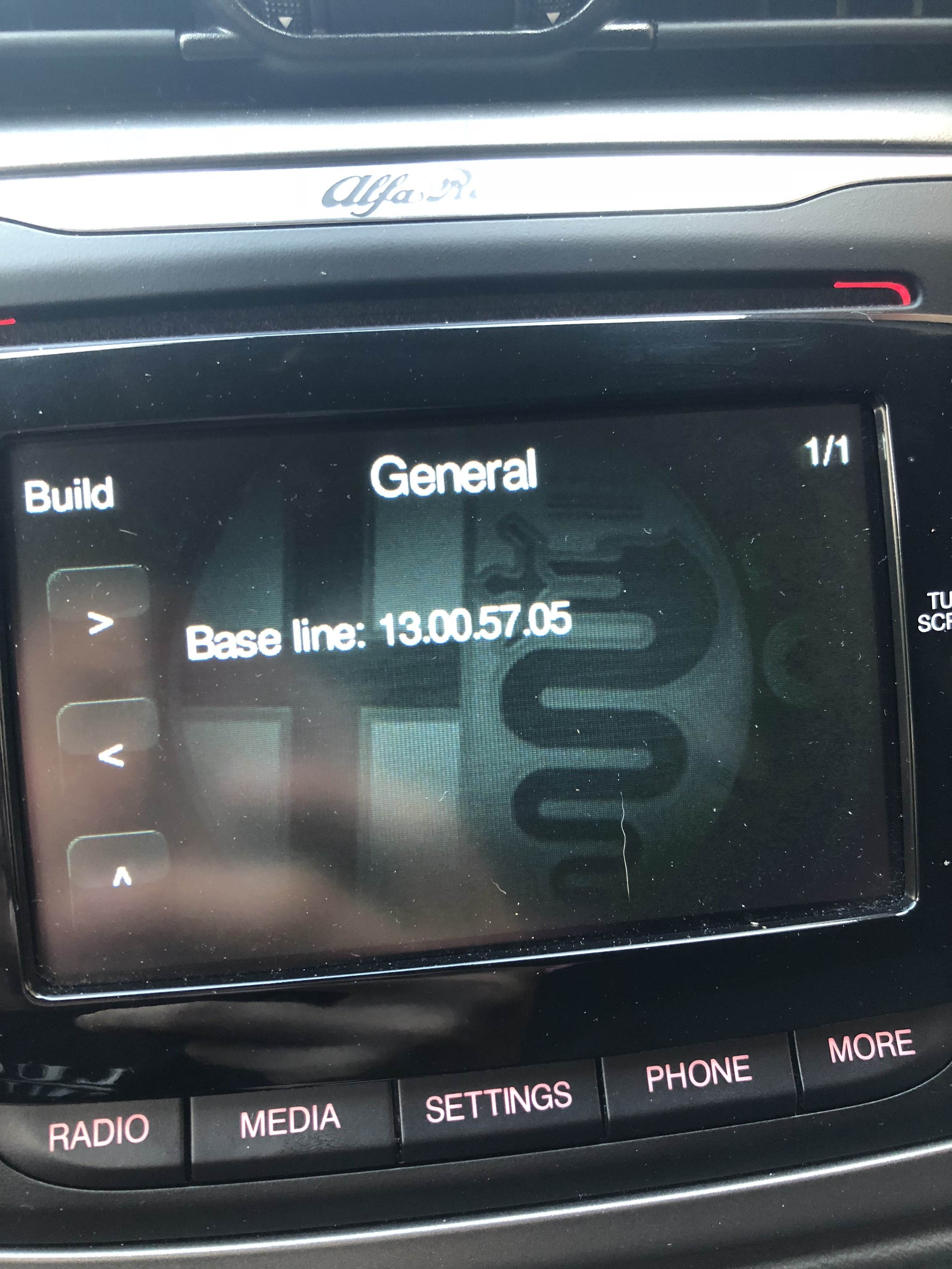

Bene ci sono riuscito, unica cosa ho dovuto riaccenderla io la radio perchè non si è riaccesa da sola. Per il resto è cambiato qualcosina come avevate citato. Posso fare la stessa cosa sullo uconnect da 5 pollici della Fiat 500 della mia morosa?

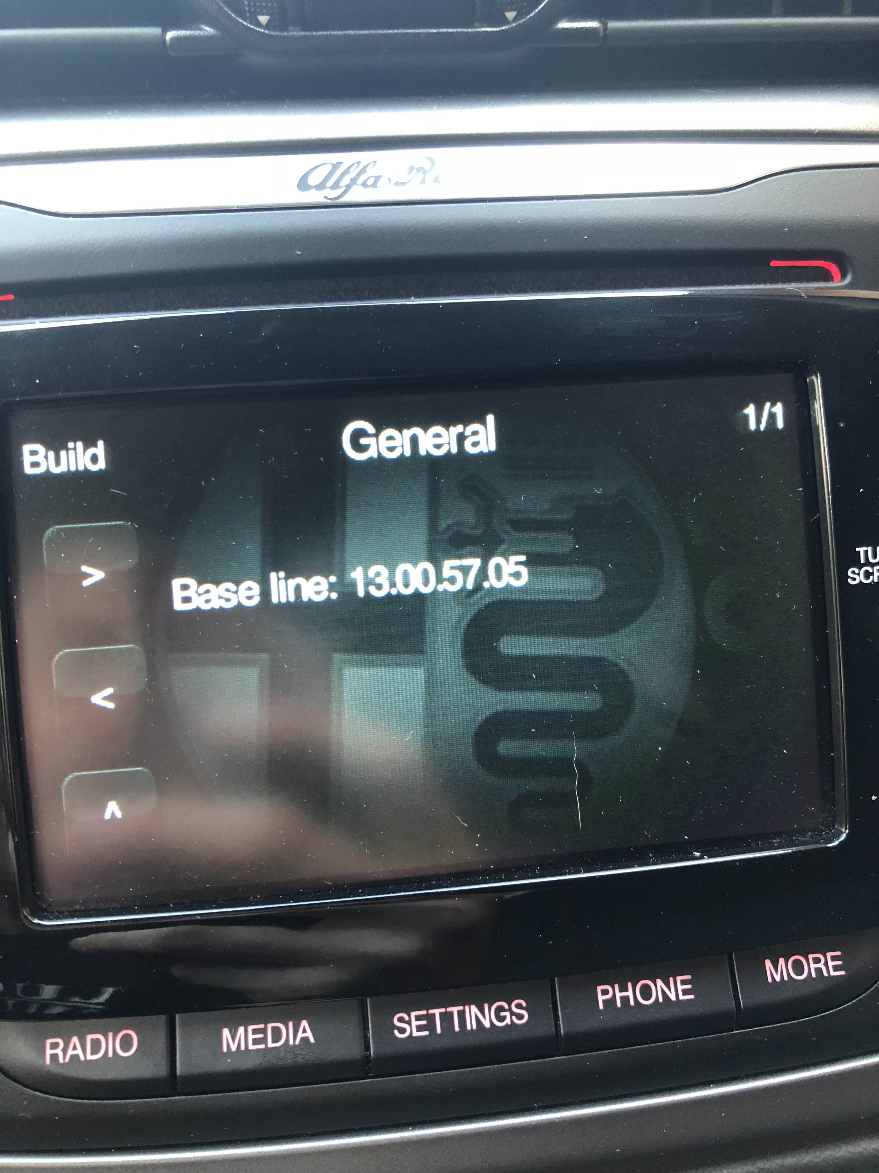

ottimo!
se è 500 liscia o 500L si, se è 500X no questa versione non va bene.
