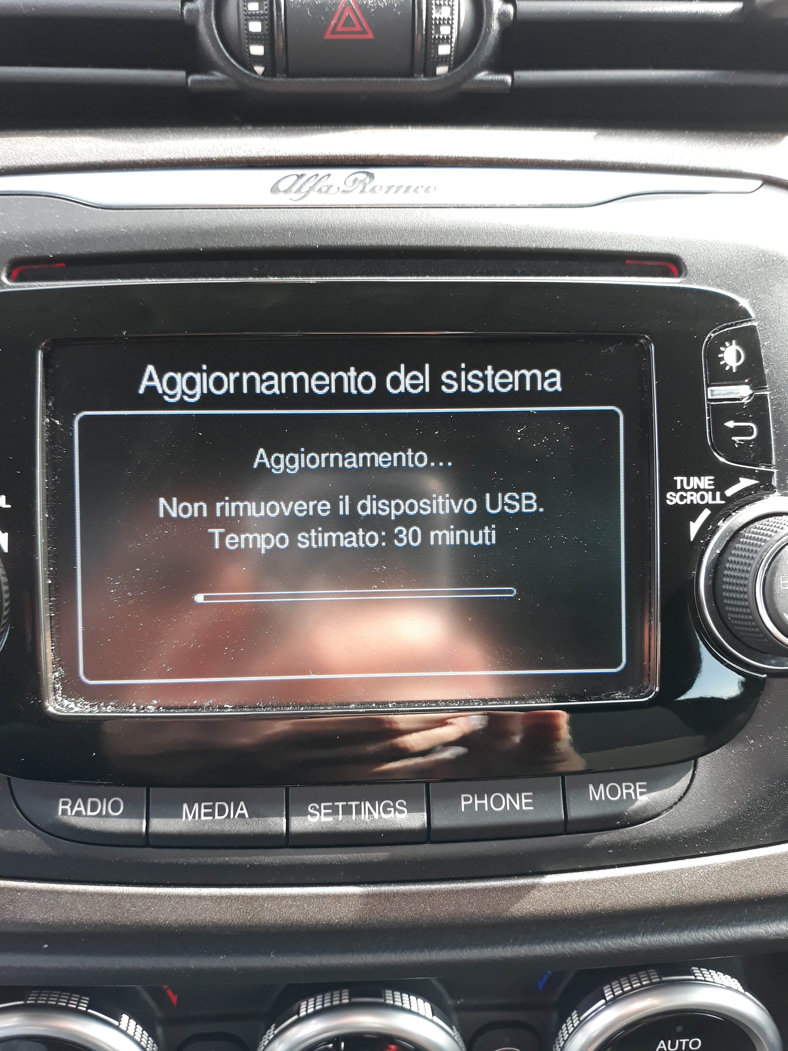

Ok!!! Appena partito con la versione 12.00.24.01 vediamo se lo porta a termine!!
    1.1 MB · Visualizzazioni: 322
Non preoccuparti se non riesci io ho provato 3 volte e tutte e 3 le volte ha fallito l'aggiornamento bloccando la radio, non si accendeva più. Poi ho cambiato la chiavetta caricato la versione 12.24 e provato a far aggiornamento. Aggiornamento riuscito. Questa mattina volevo passare alla 13.54 ma mi diceva che era già presente. Sono tornato a casa e ho aperto le cartelle ed infatti risultava dentro le cartelle il file con la vers. 13.54. Adesso ho scaricato la 13.74 e fra un po vado a provare poi vi aggiorno.
Finito!! Ora ho caricato la 13.57 e sto per farlo. Un po' di spavento c'è stato, sentivo l'audio ma non c'era segnale video
