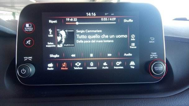

nelle prime versioni si entrava solo con radio+browse/enter (quindi senza tasto media), eventualmente provate così.
su uconnect 7” i tasti sono screen on/off+muto+browse/enter, seconda alternativa, ma non so se sul vostro ci sono gli stessi pulsanti.
