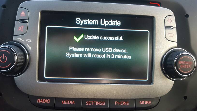

Buongiorno.. Aggiornamento fatto su Radio cd 5' senza Nav Giulietta my 2016. Tutto esattamente come descritto nei primi post compreso il riavvio automatico dopo 3 minuti. Nessun problema. Per entrare nella "bios" radio tenere premuto i tasti radio+media+browse enter, per 5 secondi. La radio durante gli aggiornamenti ha fatto 3/4 riavvii silenziosi continuando ad installare l'aggiornamento mostrando la barra progressiva.. Finito l'upgrade e all' avviso di togliere la chiavetta usb la radio ha iniziato a funzionare sulla prima stazione che ha trovato... Tre minuti dopo si è riaaviata da sola.
Per ripristinare l'app uconnect .. setting ripristino applicazioni. Tutto il resto DNA compreso funzionava perfettamente.
Infine bisogna fare nuovamente il riconoscimento e l'accoppiamento del proprio dispositivo con il bluethoot.
Spero che sia stato d'aiuto a tutti coloro che sono restii a fare l' upgrade.
