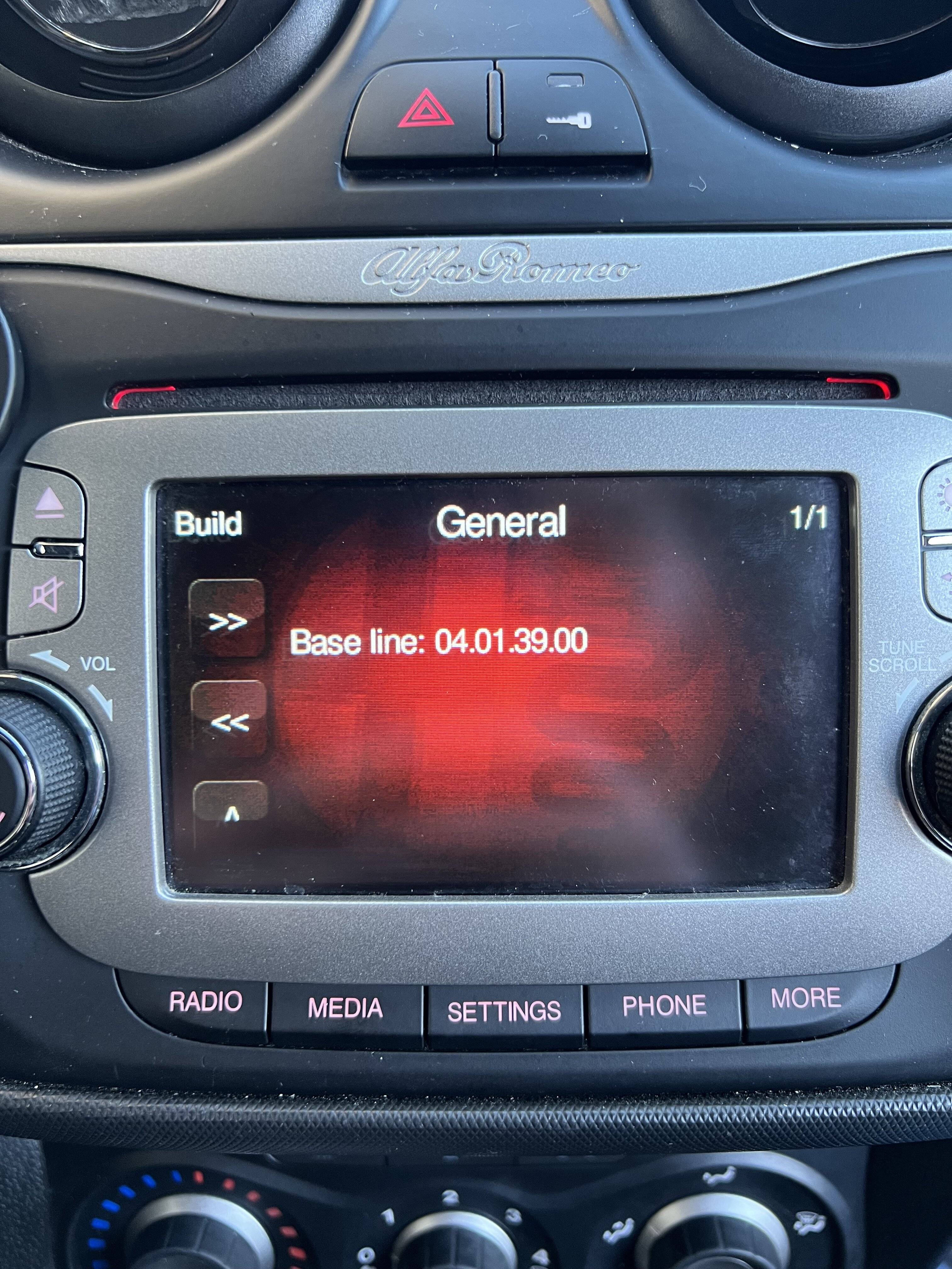

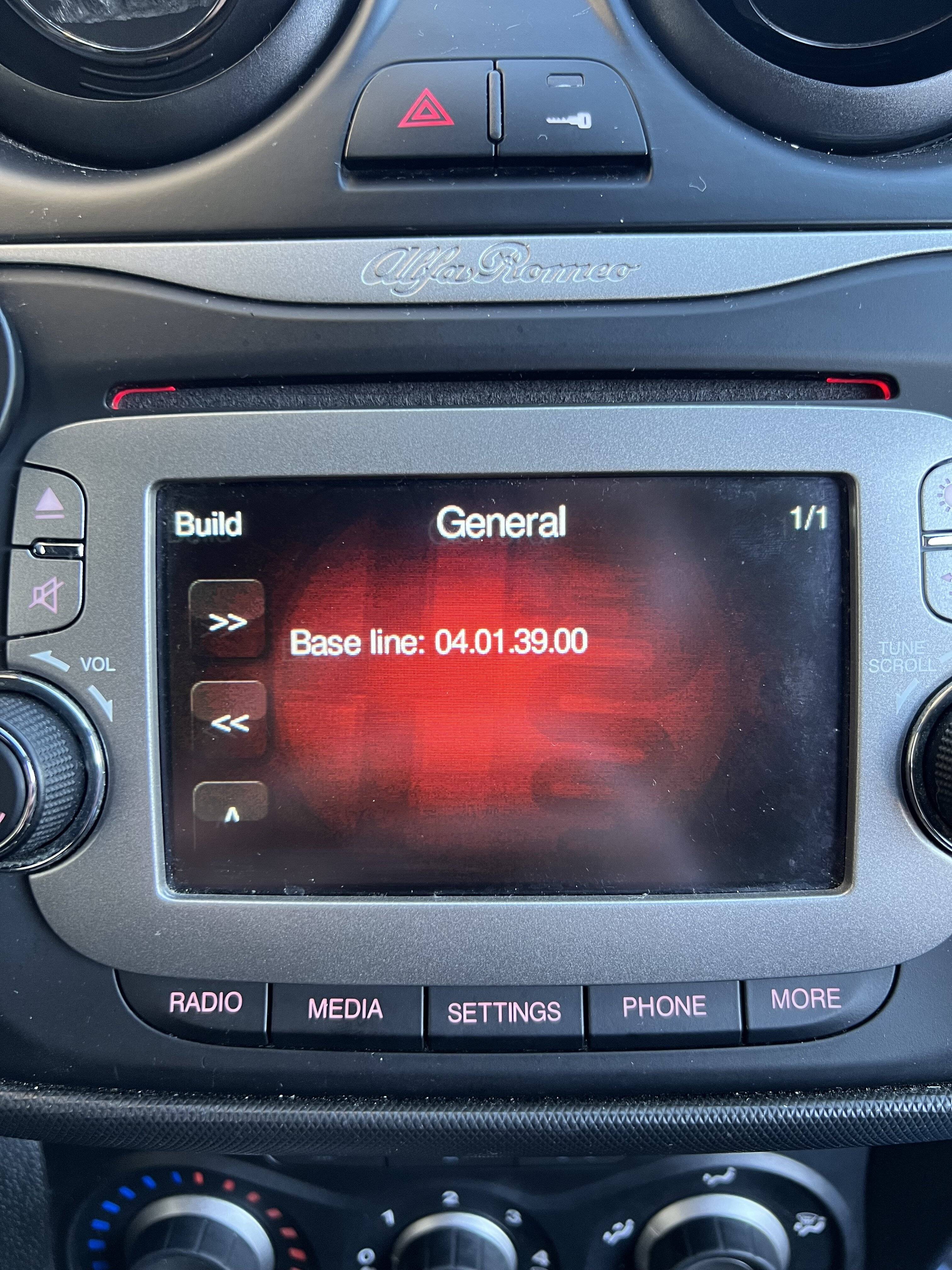

Per ora mi sembra funzioni regolarmente, ma se ci fosse disponibilità dell'aggiornamento software più recente vorrei aggiornalo.
Inoltre ho letto che i servizi uconnect non sono più disponibili, ma possibile che nella grande community del web qualcuno abbia sviluppato un'app per collegare ancora lo smartphone? ovviamente l'app uconnect non si trova più.
Questa la versione attuale, ora sta effettuando aggiornamento alla 12.00.24.01
Speriamo proceda senza intoppi.
