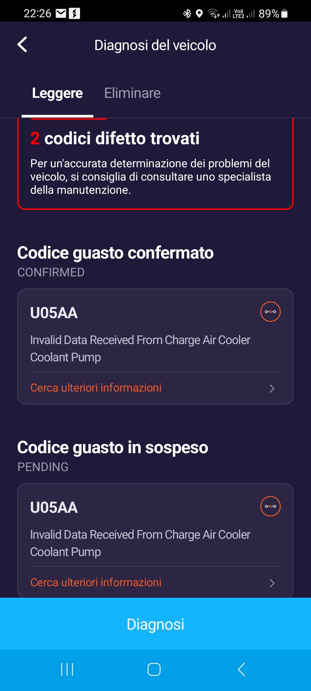

Errore U05AA...salve a tutti posseggo una giulia 2.2 q4 veloce del 2018 acquistata nuova...sempre tagliandata in casa madre con 78000 km all'attivo...ieri dopo aver percorso circa 70 km...arresto l'auto è al riavvio circa 20 minuti dopo appare la spia avaria motore...lettura da obd...codice U05AA...smanetto un pochino...cancello l'errore e adesso non appare più...cosa potrebbe essere?

Potrebbe essere anche un calo di tensione della batteria. È ancora quella originale?

È indicato che si tratta di un problema di invio di dati da parte della pompa di raffreddamento dell'intercooler. Forse un qualche sensore da cambiare.
Batteria già cambiata...la 1° dava problemi....diciamo che ultimamente la usiamo pochino....potrebbe essere dipeso dalla Batteria visto che anche lo start e stop non funziona...metterò sotto carica e vediamo cosa succede....grazie
Se la usi poco, ti conviene usare un caricabatterie a carica lenta, 6A. Periodicamente ricarichi la batteria, così la preservi anche nel tempo e la troverai sempre perfettamente efficiente

Devo ringraziare Vurt...oggi portata da un meccanico no brand ma davvero bravo....se qualcuno conosce...è quello che preparò le giulia quadrifoglio per il film sixunderground ...il problema è la batteria....stato efficienza 93% stato diritto carca...52%....soluzione batteria nuova....grazie Vurt...
