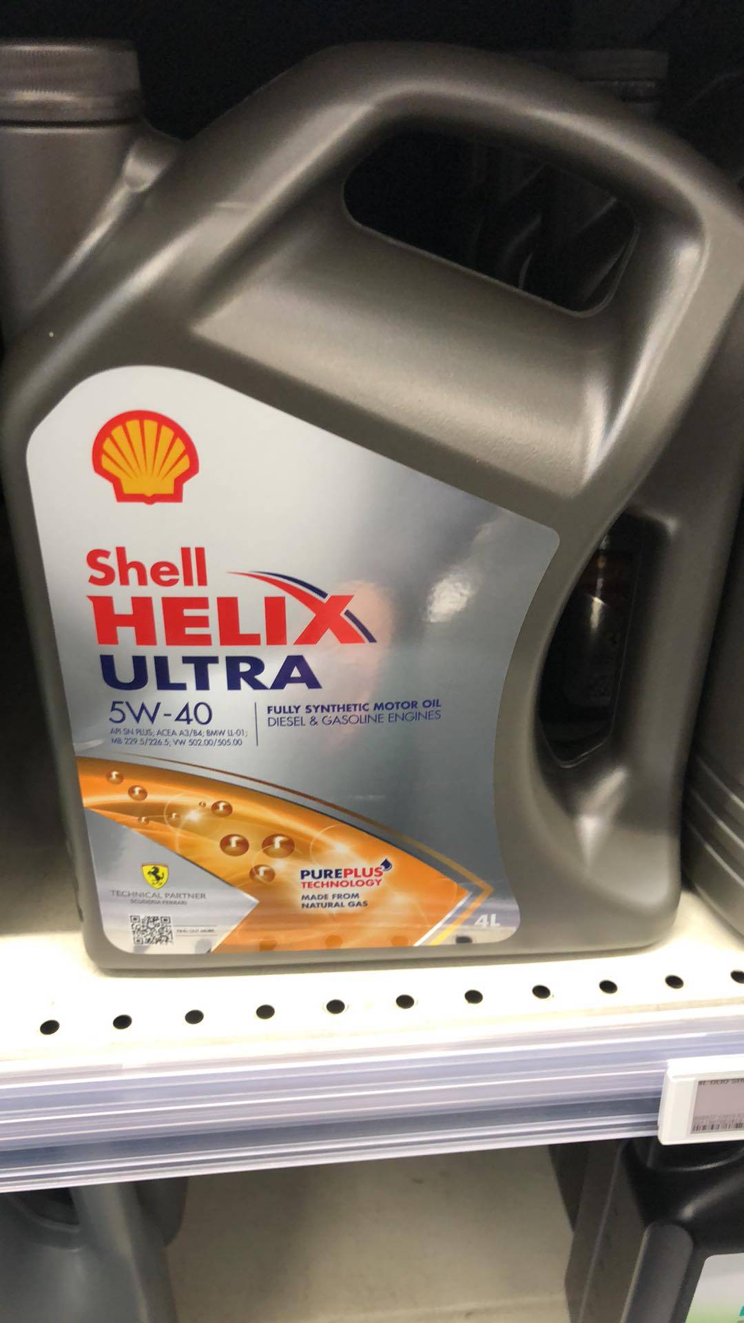

Non tutti sono in linea. 1 bar di pressione di differenza non è poco. Le bobine cambiale tutte a prescindere, non contano solamente i chilometri ma anche gli anni. Inoltre procederei a fare almeno 7~8 cicli di lavaggio interno del motore ogni 2500km con olio shell 5W40 ultra extra + additivo bardahl / motul ad ogni cambio dell'olio.
Potrebbe esserci qualche fascia elastica incollata nei pistoni 1 e 3. Appena effettuati i cicli di lavaggio interno si torna all'impiego del 10W60. Quale olio stai usando adesso? L'ultimo cambio quando l'hai fatto?

Il lavaggio consiste nella sostituzione in serie di 7 ~ 8 cambi dell'olio consecutivi ogni 2500km con additivo di pulizia. L'additivo è questo. Procedi a fare un primo cambio dell'olio versando subito l'additivo nel bocchettone di carico del motore con all'interno già l'olio 10W50 presente adesso, ci fai 350km di guida allegra e poi lo scoli. Scolato il 10W50 metti il 5W40 shell da lavaggio e ci fai altri 2000km prima di cambiarlo nuovamente ci versi dentro un altra boccia di additivo percorrendo sempre 300km di strada.
Ho percorso 5000km con un consumo di 1L di olio ogni 2500km che non mi sembra normale
E no che non è normale, è anomalo ed allarmante.
Qui la spiegazione di come lavora l'additivo. Se non dovessi risolvere con i lavaggi allora preparati a rifare il motore.
Essendo più fluido e con una formulazione specifica è migliore per eseguire il lavaggio interno. Terminati i cicli di lavaggio ed avendo effettuato un novo test di compressione per vedere i risultati si potrà tornare al 10W60.
