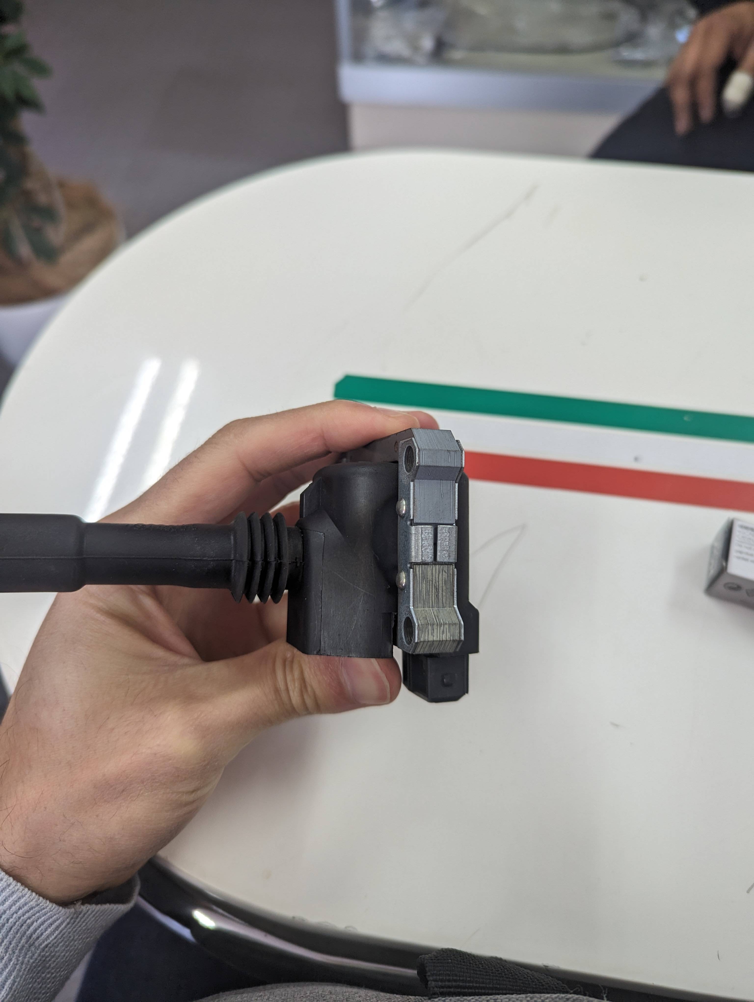

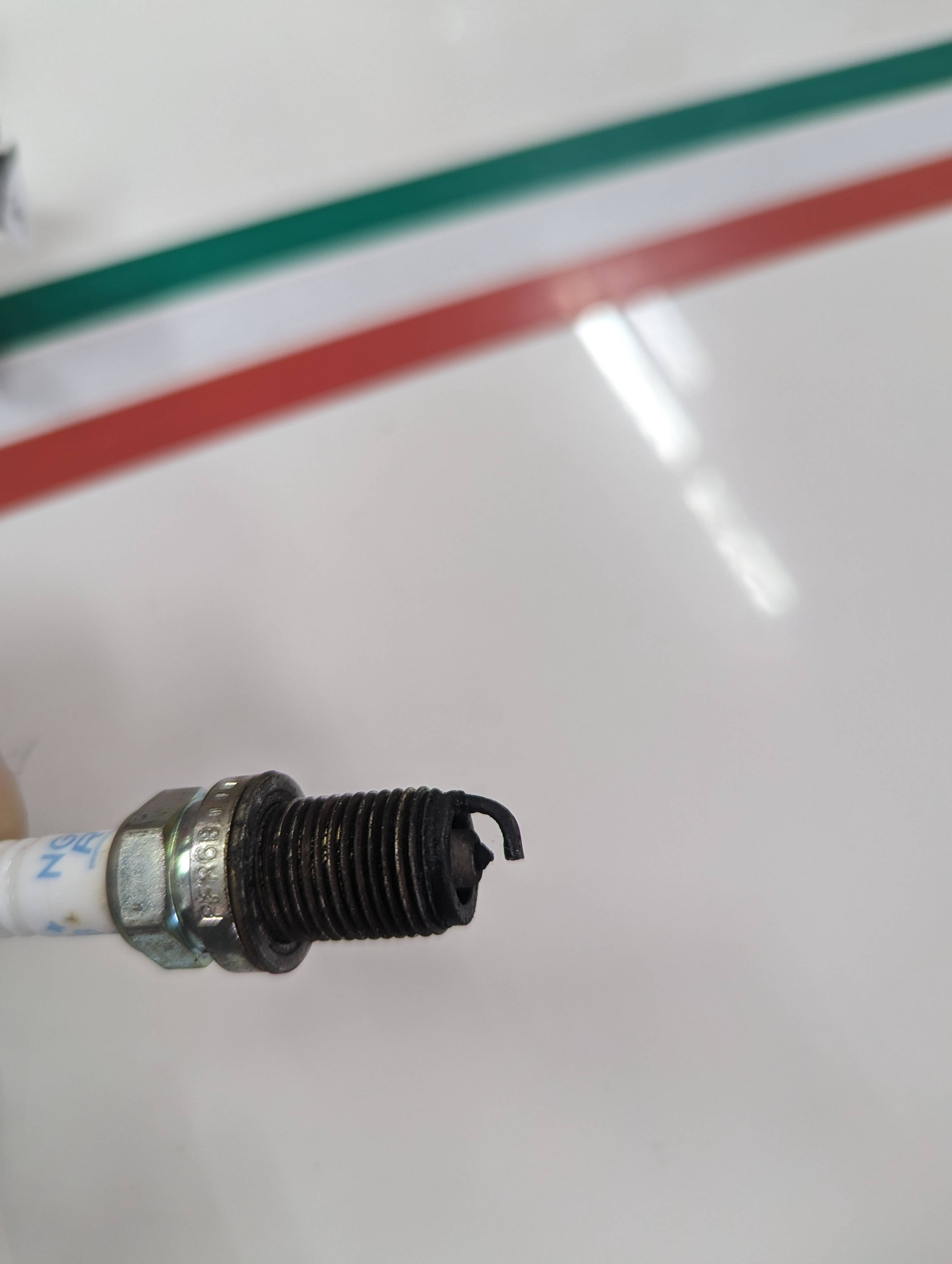

Direi che dopo 110 000km le candele erano da cambiare. Il precendente proprietario non lo aveva mai fatto. Anche le bobine erano alla frutta. Una rotta e due sull'orlo di abbandonarmi.

Ecco spiegato perché quel cilindro si è conciato in quel modo. Le candele sono date per 30 000km. Hai messo sempre le stesse NGK all'iridio?
Si ho messo sempre le stesse all'iridio. Infatti adesso il motore parte a mezzo giro ed è super lineare. Sono curioso di vedere quanto migliorano i consumi. Prossimo step frizione e freni...aiuto
