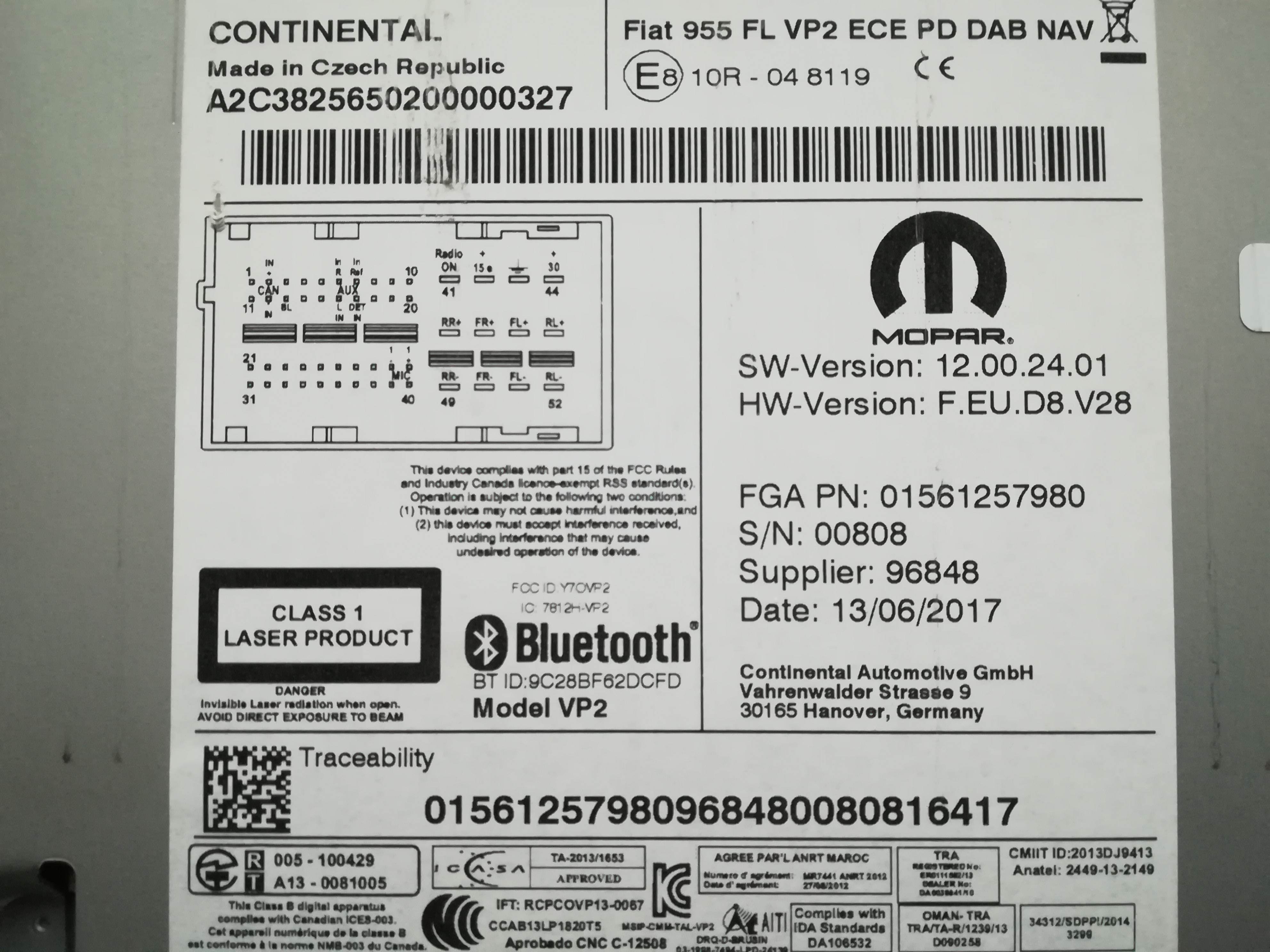

Ciao a tutti! Stesso problema anchio. Mito my 14 uconnect 5" no NAV.
Prima dell'aggiornamento visualizzavo le informazioni di modifica del DNA sul uconnect. Oggi ho effettuato l'aggiornamento e speravo sia nel nuovo logo all'accensione, che magari ad una nuova grafica, invece è rimasto tale e quale, e in più mi ha eliniato quei messaggi.
In SETTINGS non cè nessuna voce a riguardo, neanche nel menù nascosto.. è frustrante come cosa.
ciao a tutti, da come ho letto alcuni di voi dopo l'aggiornamento, sono sparite le visualizzazioni del dna, ma siete sicuri di aver scaricato i file di agigornamento specifici per alfa mito e giulietta?
es. se l'aggiornamento inizia con 334, è quello della fiat 500 e voi non vedrete + il DNA
dovete assicurarvi che l'aggiornamento per mito inizi con VP2 955 (come iniziali sigle telaio di mito)
vi poso la foto del mio nav
