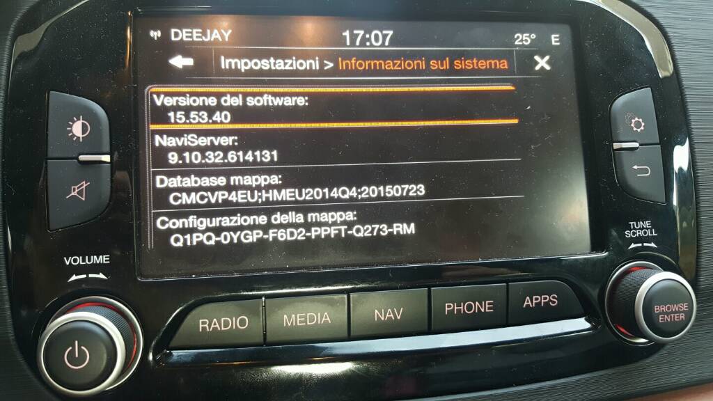

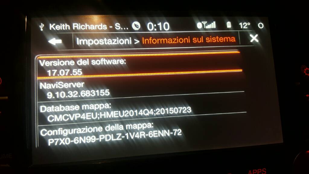

sabato sera sono riuscito a fare con successo l'aggiornamento con la versione dal software 15.53.40 a 17.07.55...la radio è migliorata anche a me di parecchio è più reattiva ...ma ho notato che sono variate anche altre voci :
1) Naviserver
2) Configurazione della mappa.
È rimasto invariato
3) Database mappa.
... scusate la mia ignoranza[emoji3][emoji3][emoji3] a cosa si riferiscono queste 3 voci??? Non doveva cambiare solo la versione del software???

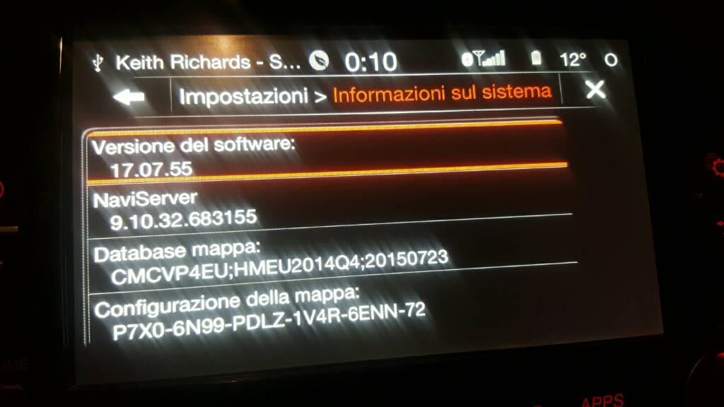

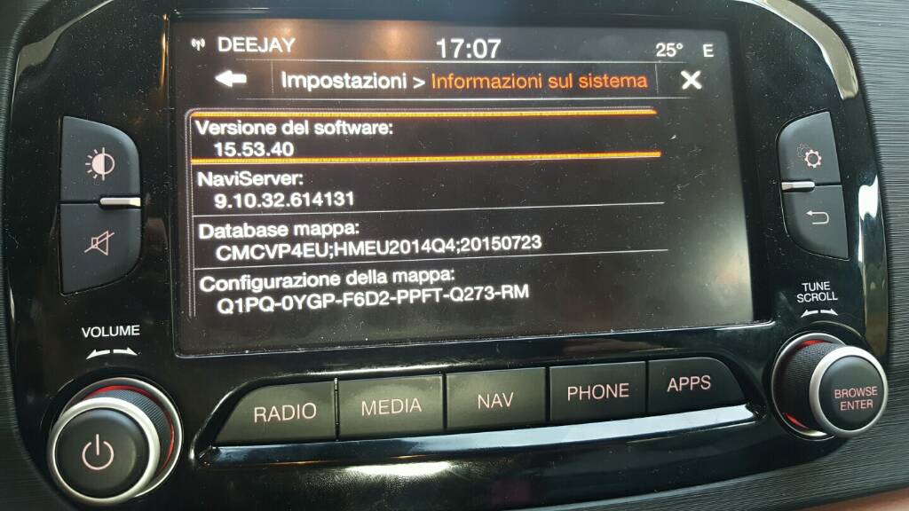

1) Naviserver
È rimasto invariato
3) Database mappa.
... scusate la mia ignoranza[emoji3][emoji3][emoji3] a cosa si riferiscono queste 3 voci??? Non doveva cambiare solo la versione del software???Visualizza allegato 139757Visualizza allegato 139758
Se vedi bene il database della mappe è uguale... È cambiata solo la configurazione del navigatore assieme alla versione uconnect.
