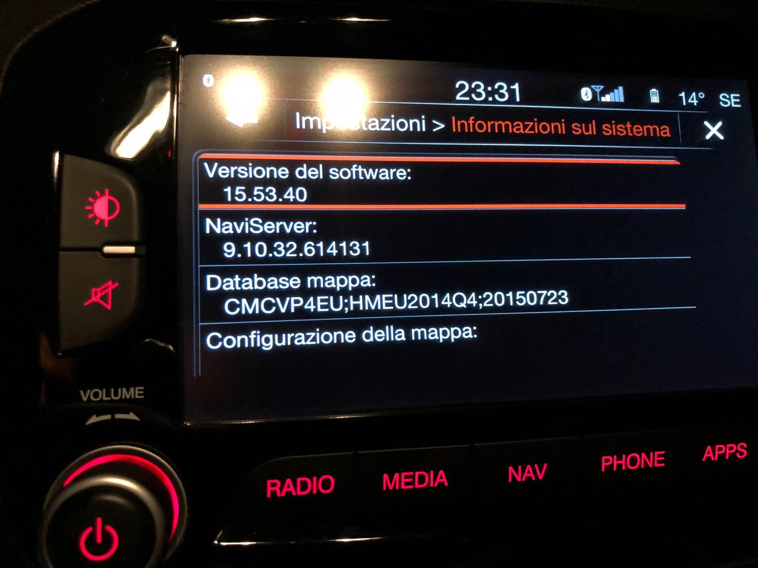

Ciao raga, mi sono appena registrato e ho appena ritirato la mia giulietta 1.6 jtdm con navi da 6,5"
come versione SW ho la 17.35.41
ho già visto che avete postato la 18....grazie!
volevo chiedervi, come mappe ho le 1RA9-067Z-Y6JK-T1RM-N1DZ-YB (database mappa vp4eu;v7)
sapete se sono più aggiornate quelle che ho su oppure queste qui che avete postato post addietro?

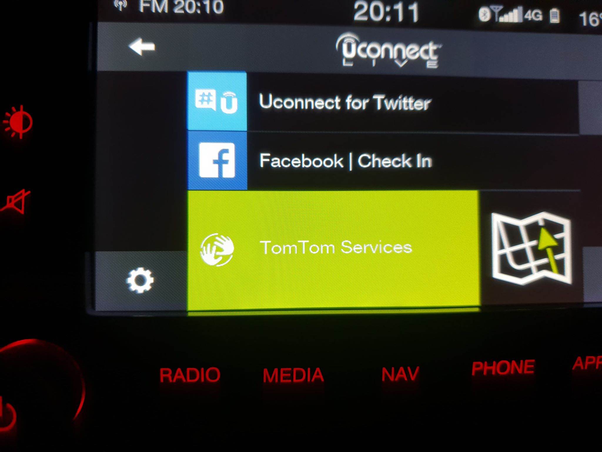

Uconnect Live Nav ce l'ho. Ho comprato usato e tutte le funzioni di Life funzionano anche. Non è necessario eliminare l'account Uconnect dell'utente precedente: è un modo molto semplice per farlo. ;-)

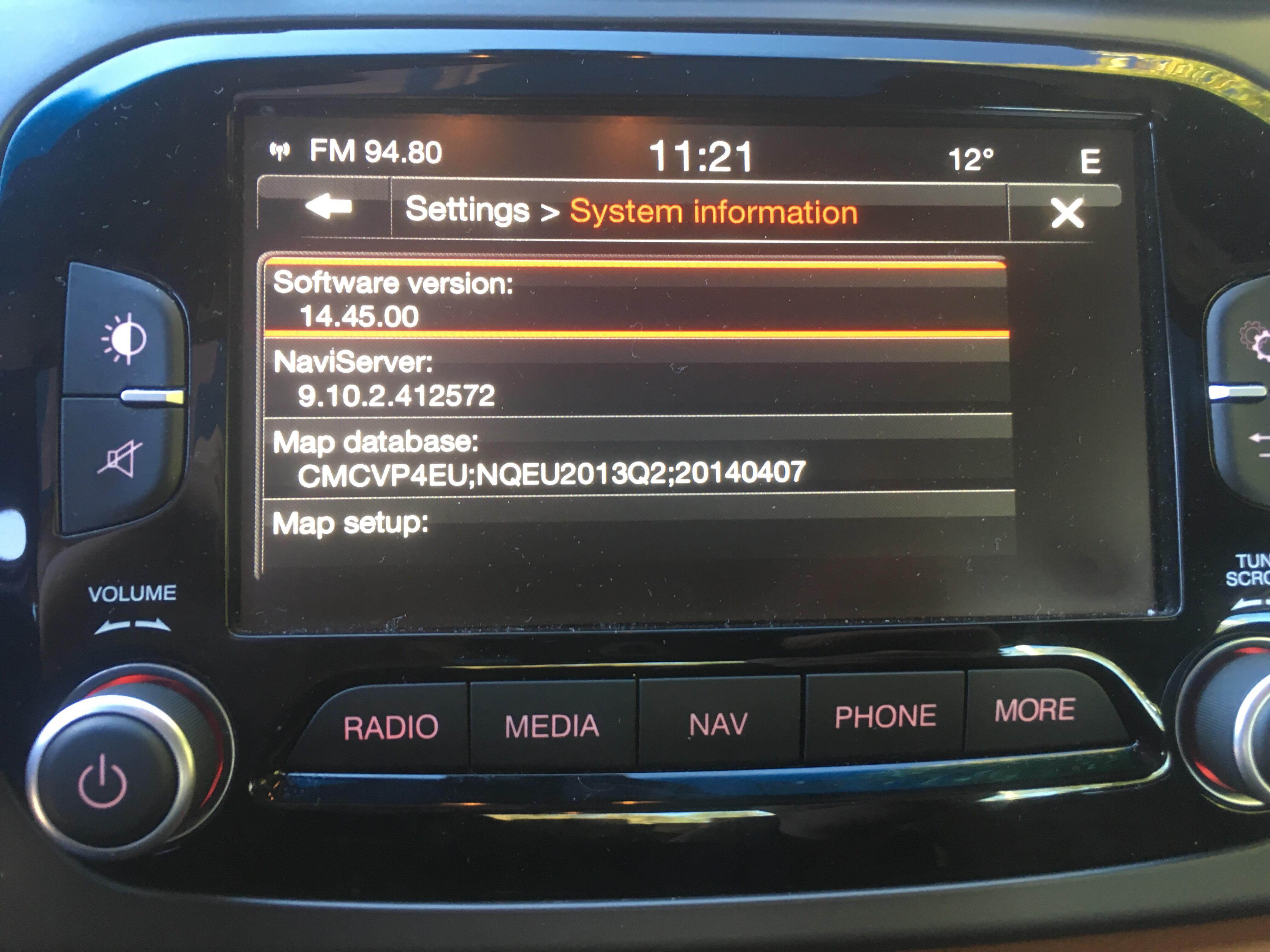

I'm new here. The car is new to me too.
I would like to update the navigation.
First to install 17.07.55 ???
Then the map ??
I'll give you some pictures. Somebody help me. The car does not launch the update.
Thanks

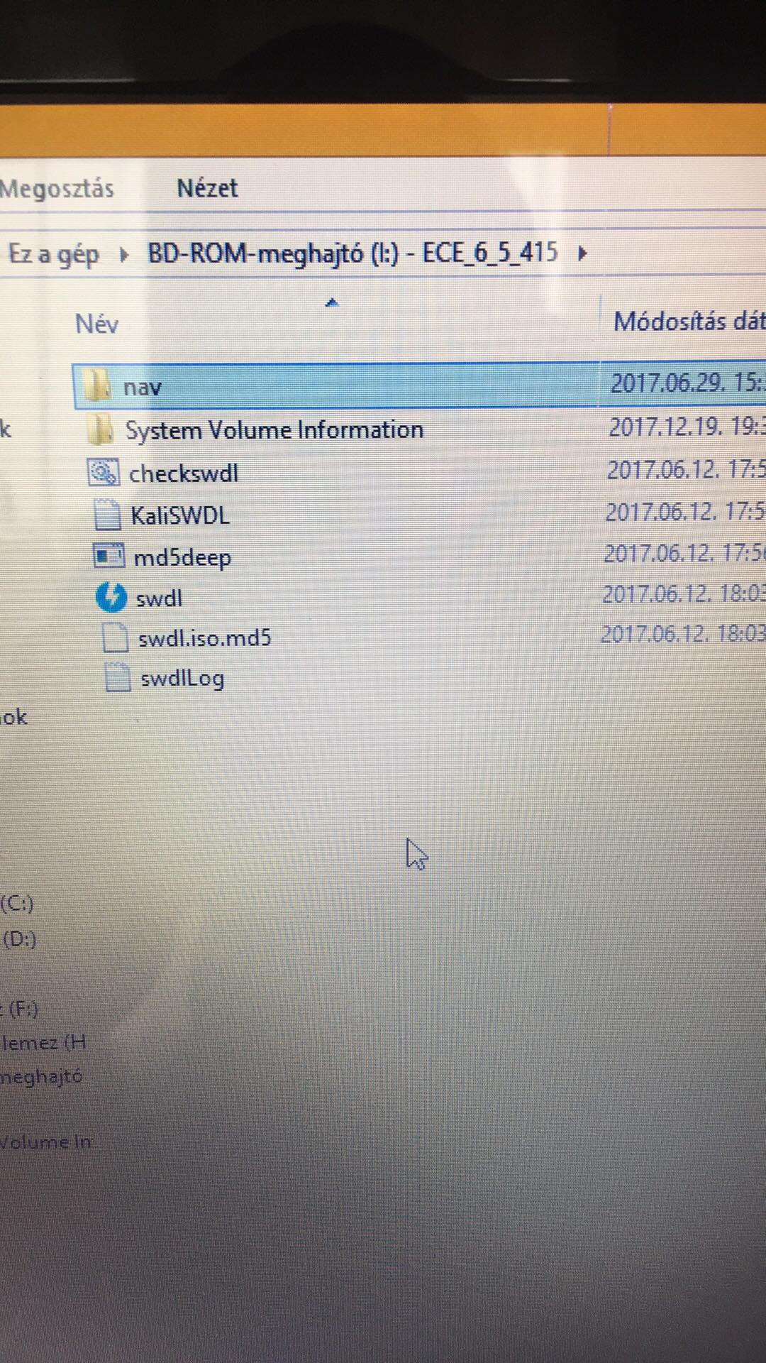

Download the file again and unzip it on a Windows PC.
Copy ALL unzipped files and directories onto a fat32 formatted USB stick.
In your car
1 be sure that power will remain for about an hour (best driving)
2. with u-connect on, insert the USB stick and wait patiently! it may take more than 10 minutes
3. hopefully the update starts.....
