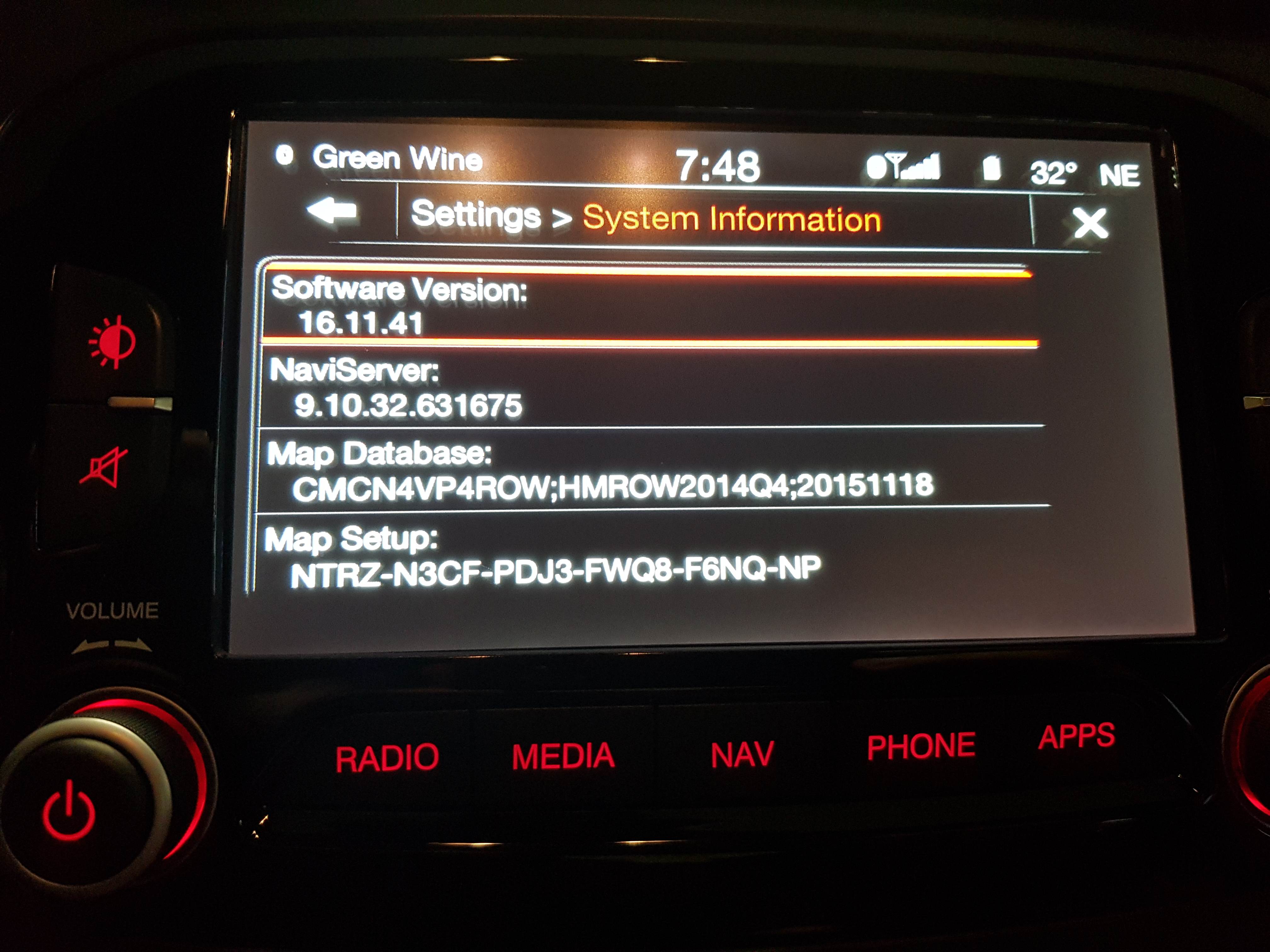

Ciao a tutti gli Alfisti. Sono nuovo e sono contentissimo di fare parte della comunità.
Vi spiego la mia situazione : un paio d'anni fa ho comprato un'Alfa Romeo Giulietta My17. Motore 1.4 benzina da 170 CV.
Per motivi lavorativi vivo a Tehran ( Iran ) e seguendo il cuore ho scelto la Giulietta. Macchina bellissima con i suoi difetti i suoi pregi.
Purtroppo l'officina Alfa qui non è aggiornatissima ( per via delle sanzioni ) e di conseguenza a volte ci devo pensare io a trovare delle soluzioni.
Avevo dei problemi con l'autoradio e ho cercato in rete degli aggiornamenti trovando questo forum e i file della versione 17 se non erro.
Ovviamente ho cercato di aggiornare l'autoradio senza successo visto che avevo scaricato la versione EU e l'autoradio montata sulla mia macchina è RW ( resto del mondo ).
Purtroppo adesso la radio si accende ma chiede di inserire la chiavetta con il file corretto.
Qualcuno di voi potrebbe gentilmente fornirmi i file aggiornati per il resto del mondo?
Vi allego la foto della versione precedente.
Grazie a tutti.

Guarda nel forum inglese. C'é un utente del sud africa (Alex?) che ha fatto lo stesso (errore) come te. Lui ha trovato la ultima versione ROW e la ha postato nella discussione.
Ciao. Intanto ti ringrazio per la tua risposta.
Mentre aspettavo una risposta ho scaricato l'aggiornamento e l'ho installato.
La versione che aveva postato Alex è la 15... Cioè la versione precedente alla mia ( quella che avevo ) e ha un sacco di bug.
Tempo 20 minuti e ne ho già individuati un paio.
C'è un modo per trovarne una più recente?
Tempo 20 minuti e ne ho già individuato un paio.
Ah si, quella di Alex era piú vecchia....
Io non ne ho visto una piú recente. Forse mandi un messaggio ad Alex?!?!
