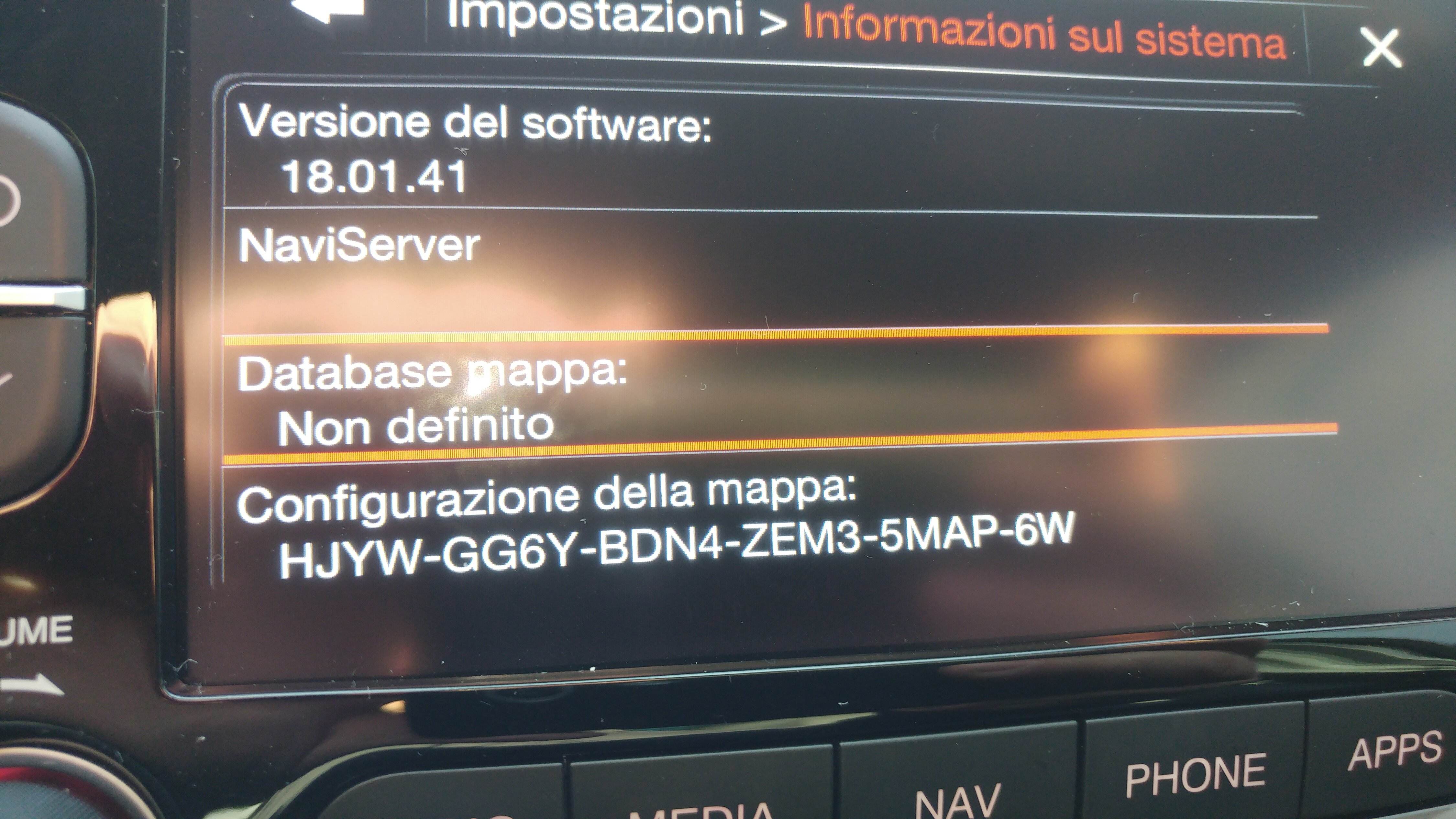

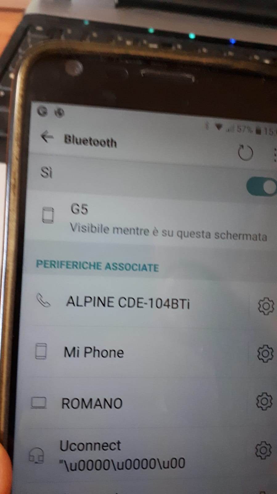

Ciao a tutti, stamattina sono stato dall'installatore per sostituire la uconnect da 5 pollici con DAB e tasto APP con quella da 6.5 sempre con DAB e tasto APP e NAV. Dopo l'installazione e l'allineamento non funziona il navigatore, addirittura schiacciando il tasto NAV o non succede nulla o rimane la schermata vuota con un rettangolo perimetrale rosso. L'installatore dice che è un problema della radio. Anche la connessione con il BT non riconosce il numero del telaio come accadeva con la radio originaria. Allego un paio di foto che potrebbero essere utili. Qualcuno mi può aiutare? Grazie mille
Il numero telaio era quello della precedente vettura e sarà stato resettato per questo ti dà zero. (Di che provenienza è?). La versione SW sembra quella diffusa sul forum, qualcuno ha provato ad installare mappe aggiornate (non fattibile) e l'ha resettata.Probabilmente non funziona, restituiscila.
