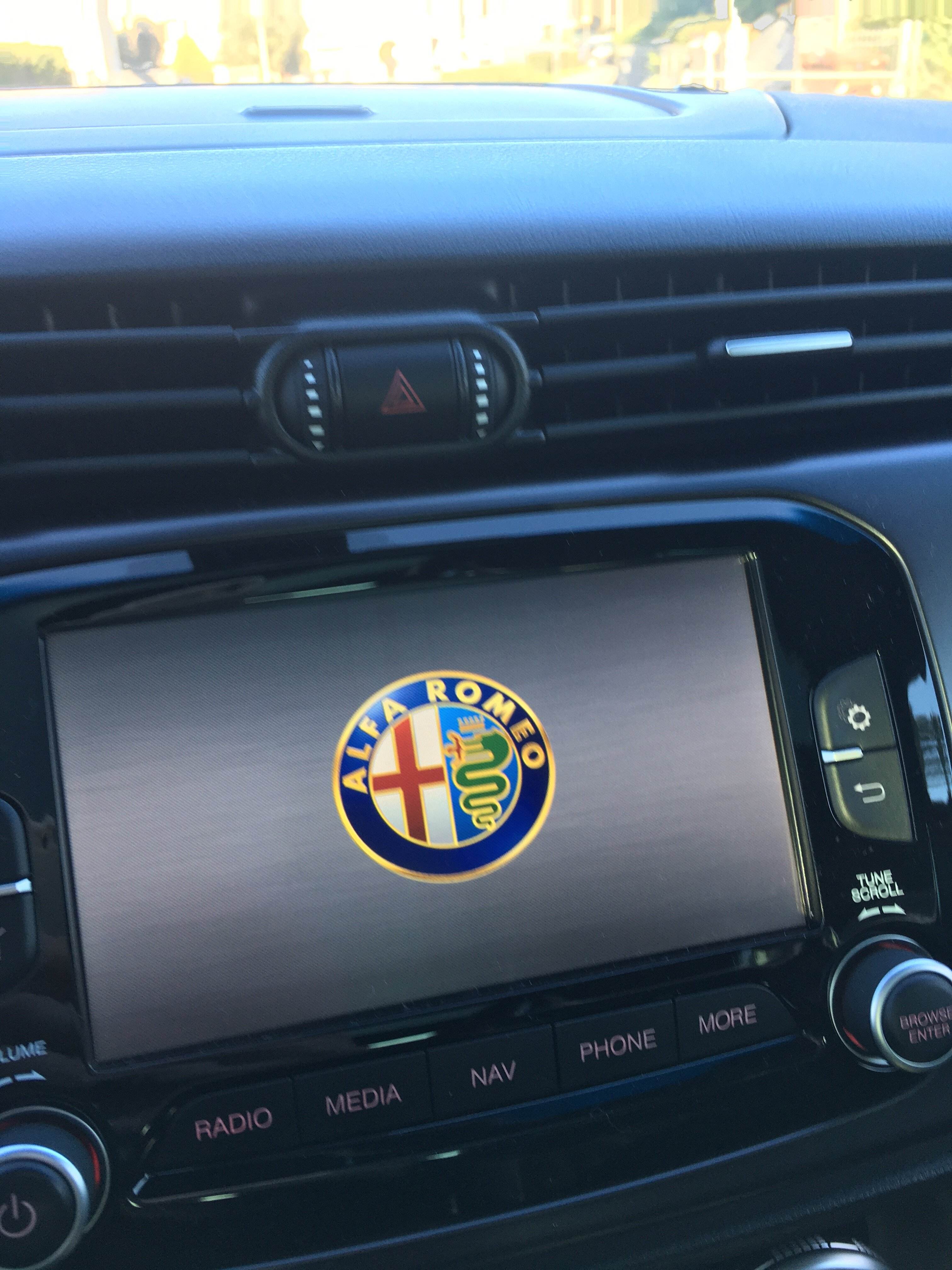

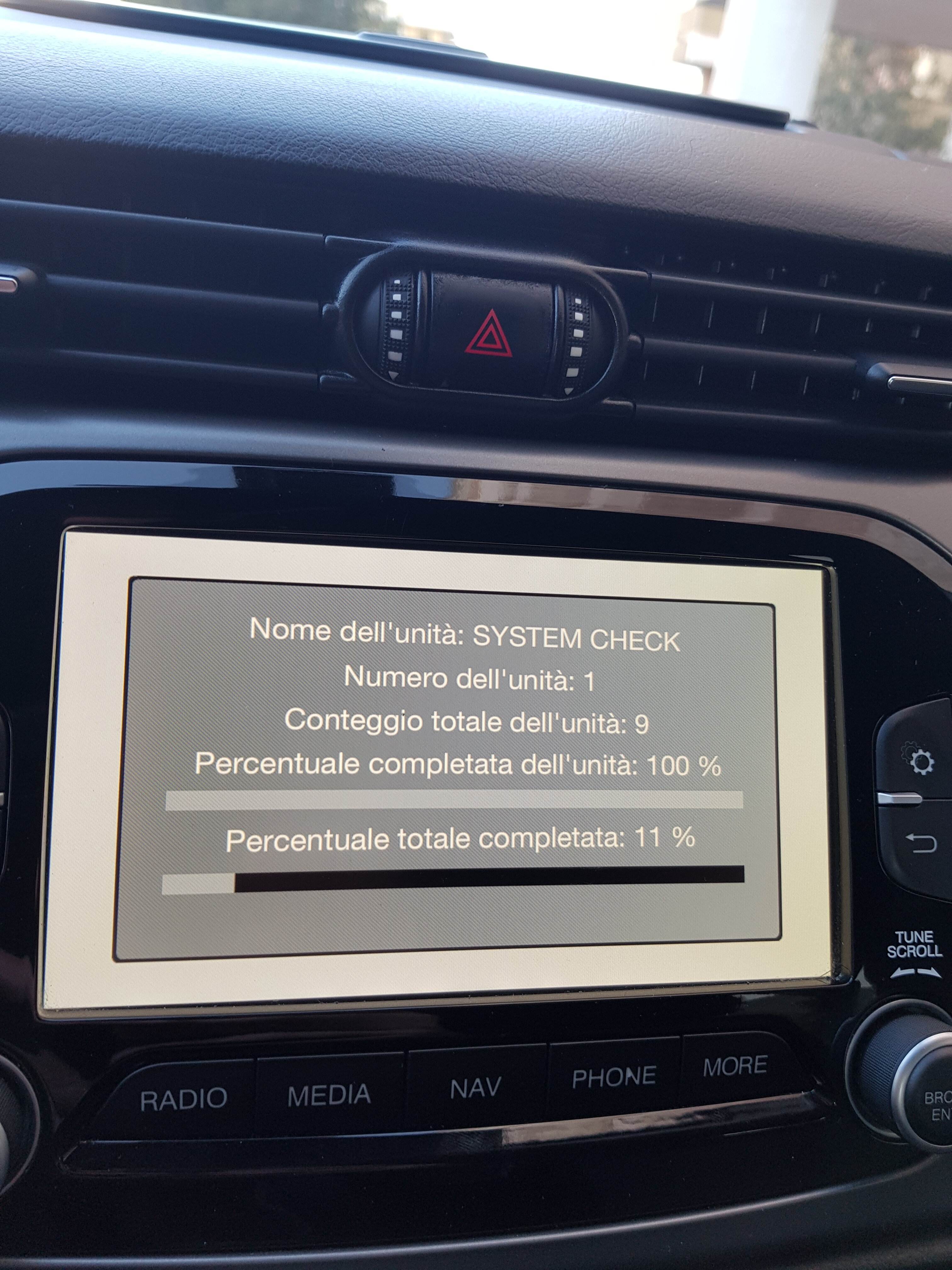

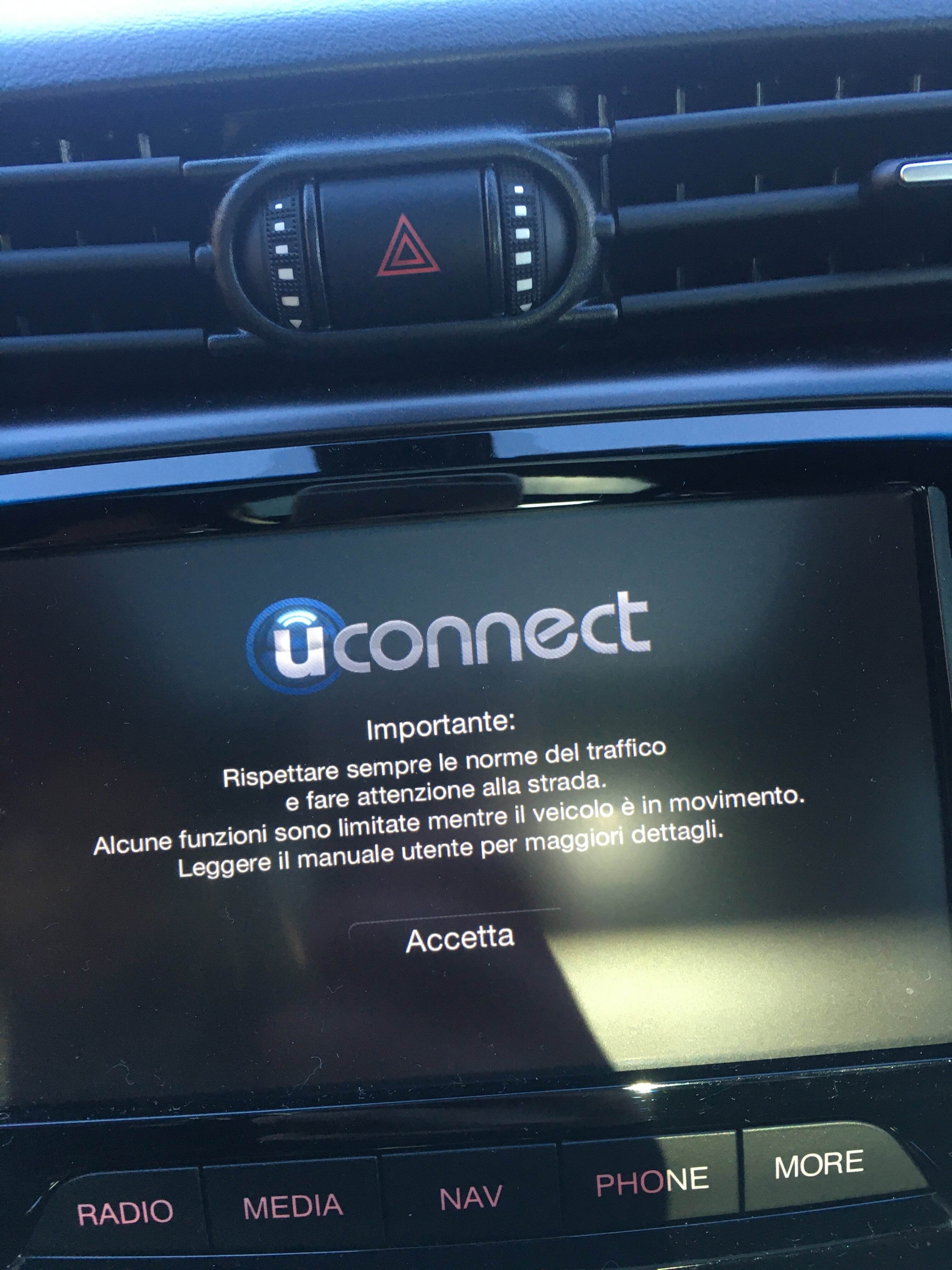

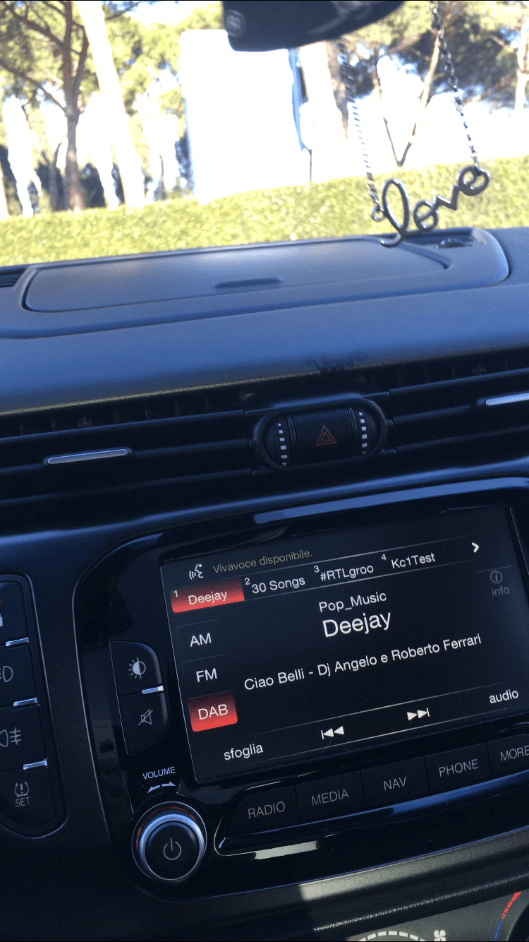

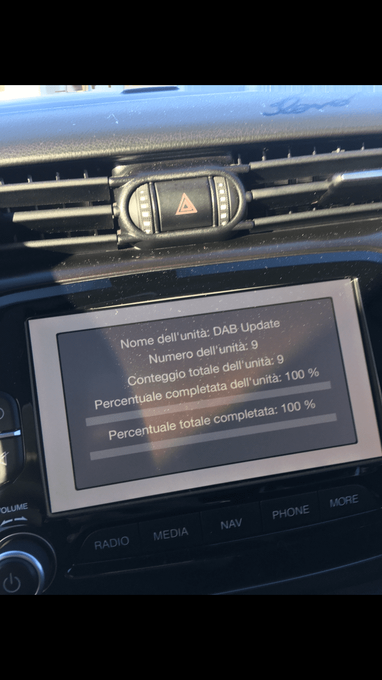

Per effettuare l'aggiornamento ho seguito questa procedura:
  1. ho avviato il download del pacchetto zip per l'aggiornamento dal seguente link;
  2. formattato una penna USB (necessari almeno 4gb) in formato FAT32;
  3. trasferito il contenuto del file zip nella penna USB appena preparata (Senza creare cartelle);
  4. inserito la penna USB nell'automobile;
  5. acceso la macchina e la radio (è consigliabile lasciare il motore acceso);
  6. ho avviato la procedura dando conferma quando la radio ha rilevato automaticamente dei file idonei per l'aggiornamento, mi è apparso un messaggio a schermo;
  7. atteso il termine della procedura che è totalmente automatica e richiede circa 25 minuti (più o meno il tempo del tragitto che percorso);
  8. in fine la radio si è riavviata regolarmente, aggiornata e perfettamente funzionante.
Ho notato che ci sono alcune novità nelle app dello Uconnect, ma le migliorie sono da ricercare nella risoluzione di piccoli bug. Nel mio caso, avendo la versione 16 di partenza, le modifiche sono minime

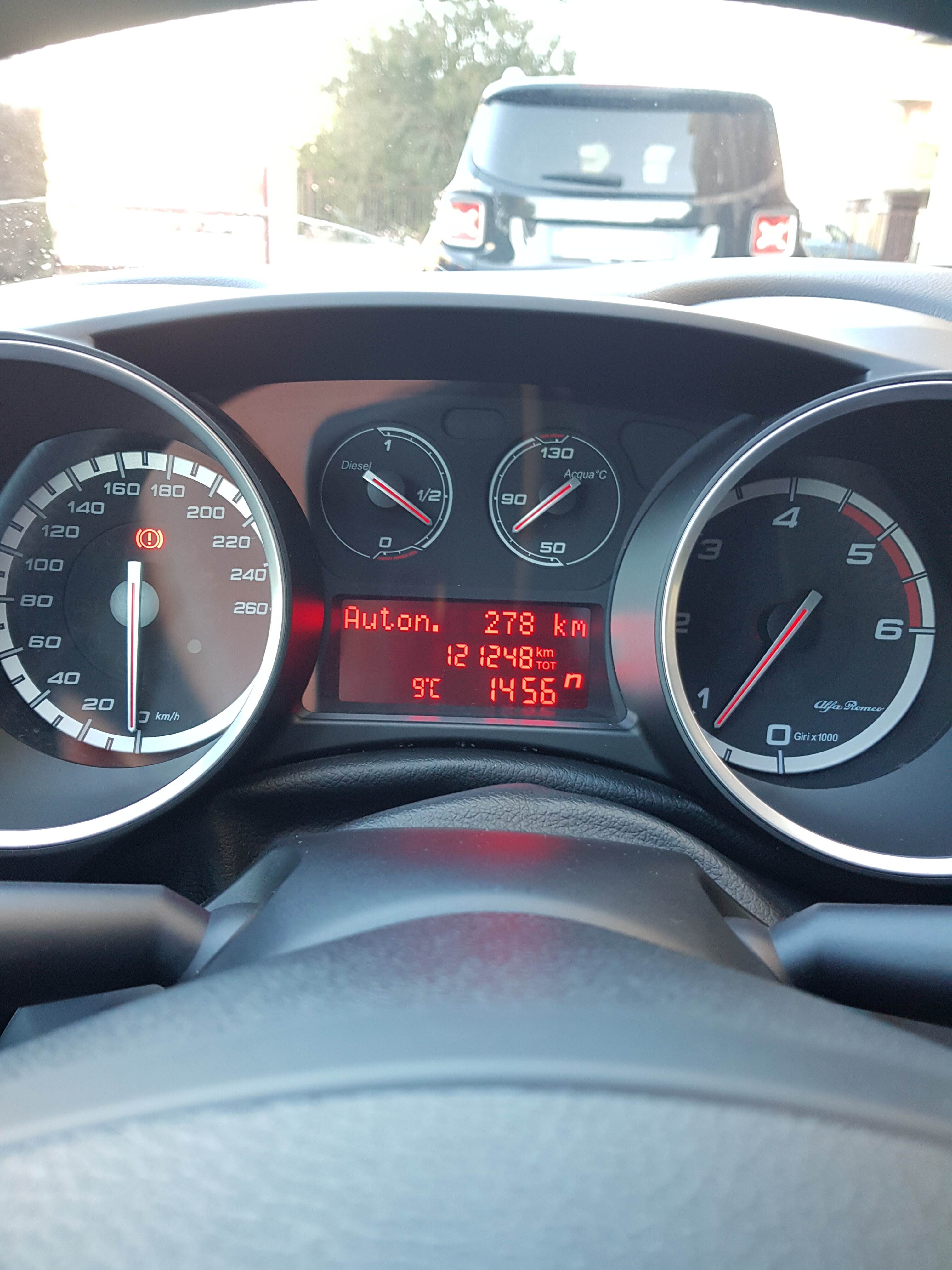

Ho completato l'aggiornamento. Sia inserendo sincronizza ora on che off l'ora sembra allineata tra uconnect e schermo sul conta km ma quando spengo e riavvio l'auto l'ora sul conta km è in ritardo di circa 30 secondi. Qualcuno sa come risolvere?
Mi pare che si sincronizza con il gps e credo sia giusto io non ho mai fatto verifiche anche sui secondi. Per quanto riguarda il display non so come mai non è sincronizzato con la radio.
Il bug dell'orario è stato risolto con gli aggiornamenti successivi, ad esempio il 18.01.41 (attenzione, aggiornando non potrai più fare in autonomia l'update delle mappe).
Al post #843 c'è un trucco per mascherare il bug anche con questa versione di firmware.
