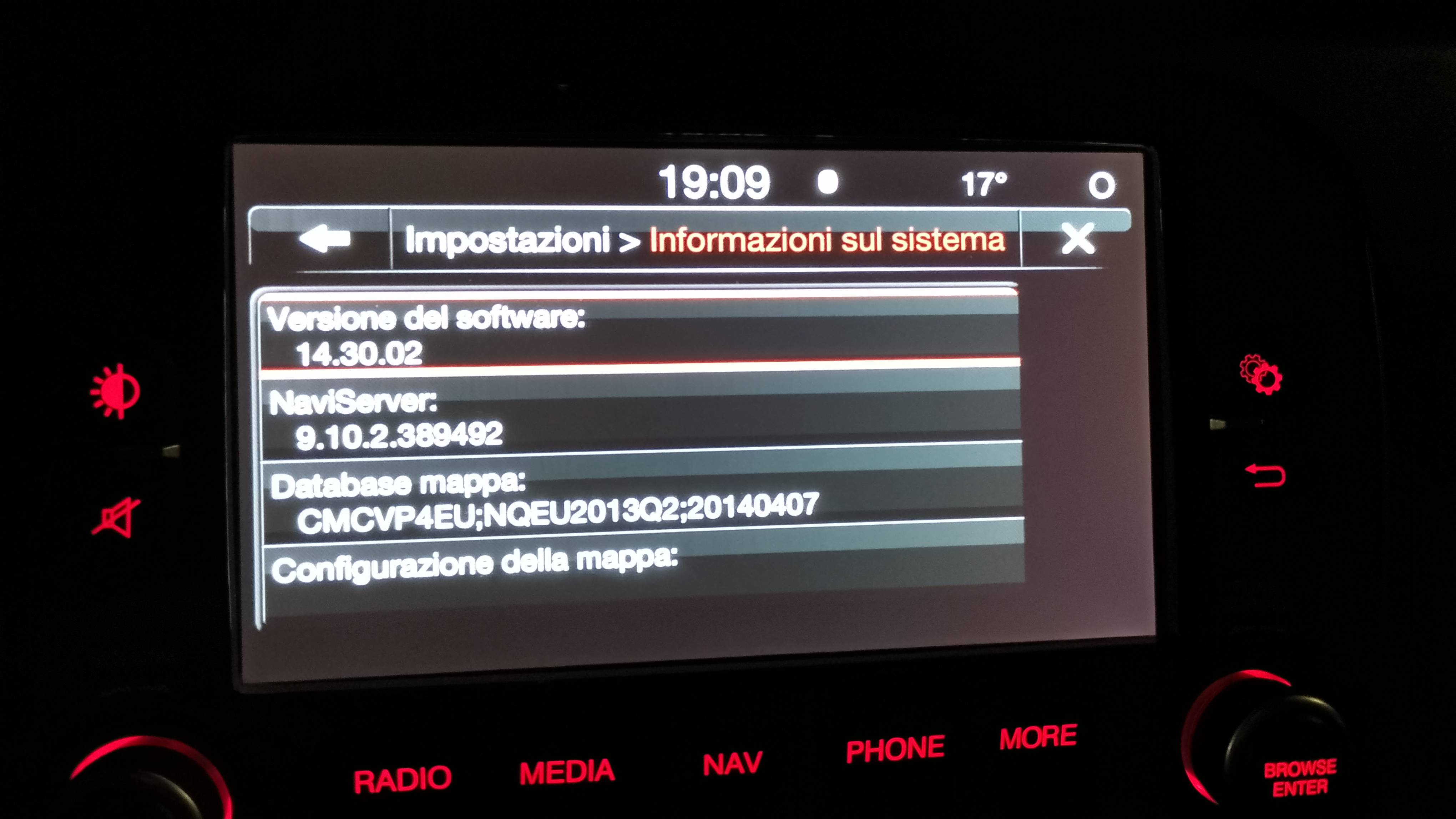

Buonasera,
ho da poco acquistato una Giulietta 1750 TCT con uconnect da 6.5" NO Live, tasto MORE. Mi sono cimentato nella lettura di questo papiro solo ed esclusivamente per capire come fare ad avere il trip.
La versione del mio software è la 14.30.02 e passando alla 17.07.55 risolverei il mio problema.
I miei dubbi sono i seguenti:
- qualcuno ha il software v. 14.30.02 nel caso di un downgrade?
- avendo già il 6.5" avrei comunque il problema della differenza di orario tra questo e il Matrix?
- il "bippare" dello stereo ogni volta che si incrocia un autovelox sia se con navigazione impostata o meno è stato risolto?
Se dimentico altri bug fatemelo sapere cortesemente in modo da valutare bene se il gioco vale la candela.
Ringrazio chiunque sia di aiuto 😊

Il downgrade è dura comunque puoi fare aggiornamento senza problemi e credo funzionerà meglio del 14.xx.xx. Rimani sul 17.07.55 così puoi aggiornare le mappe gratis in autonomia. Se superi il 17.07.55 poi potrai fare gli aggiornamenti mappa solo in concessionaria. Fai il backup della mappa originale prima di aggiornare le mappe custom non si sa mai.

Ti ringrazio. Mi confermi che ci sono comunque i bug che ho riportato?

Nelle impostazioni si possono impostare orario e data automatiche prese da GPS.
Il bip per gli autovelox mi sembra si può eliminare nelle impostazioni NAV.
Per il resto nessun bug ulteriore per quanto mi risulta.
