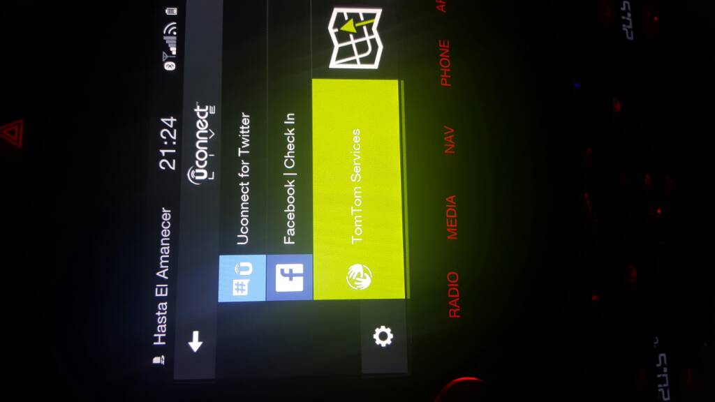

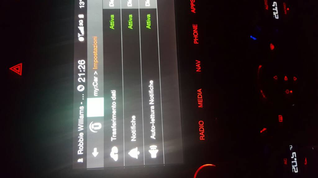

Aggiornamento sulla mia situazione post aggiornamento.
Tenuto conto che partivo dalla vers. 13.40.1, le migliorie sono tante:
- grafica migliorata e più gradevole
- migliori performance generali
- funzioni già presenti migliorate; ad esempio passando dalla vis. mappa ad un'altra sezione, al ritorno sul Nav viene mantenuta la visual. mappa (prima si tornava alla home del Nav)
- nuove funzioni: esempio dati trip computer
L'unico neo rimane la perdita della voce "Sincronizza ora" (che permetteva di attivare/disattivare la sincronizzazione dell'ora attraverso il segnale GPS), anche dopo vari reset, stacco batteria e ricaricamento firmware per tre volte.
Impostando manualmente l'ora sull'uconnect, inoltre, il matrix non si allinea, restando indietro una decina di secondi (inizialmente, prima dello stacco batteria, erano tre minuti).
Posso concludere che l'aggiornamento è consigliabile, soprattutto per chi attualmente ha un firmware obsoleto.
