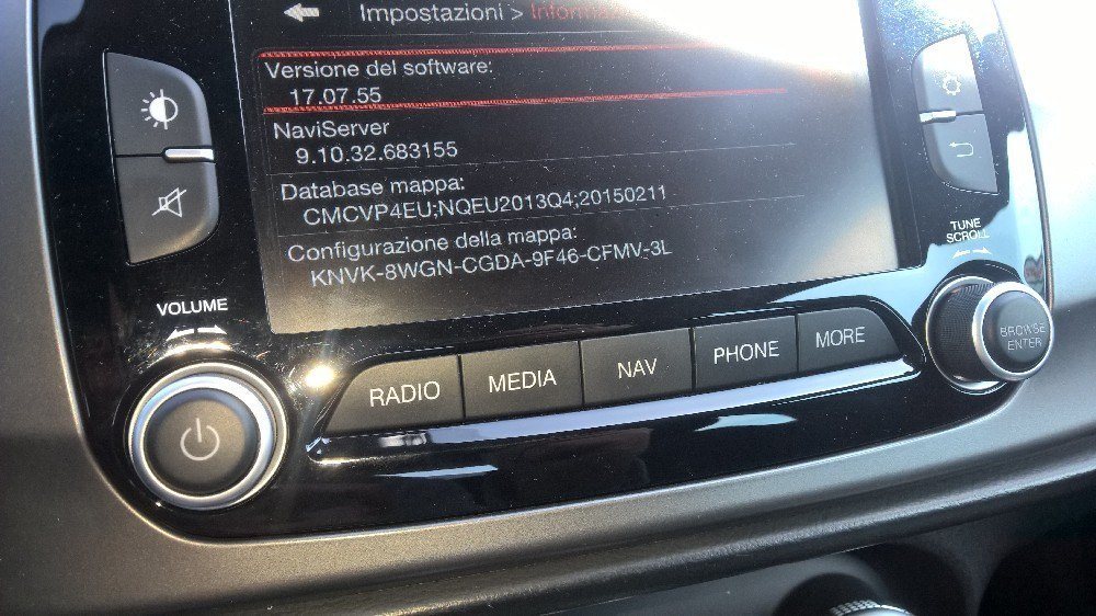

Ho quello 6.5 non live sto scaricando il file appena finito provo
#28
Funziona sia sul live che sul non live, io ce l'ho da due giorni sul non live e va benissimo molto più reattivo anche perchè io avevo la 15.xx.xx
L'importante è farlo a motore acceso in folle, mai e poi mai a motore spento perchè la centralina dopo 20 min taglia l'alimentazione per preservare la batteria e son dolori...

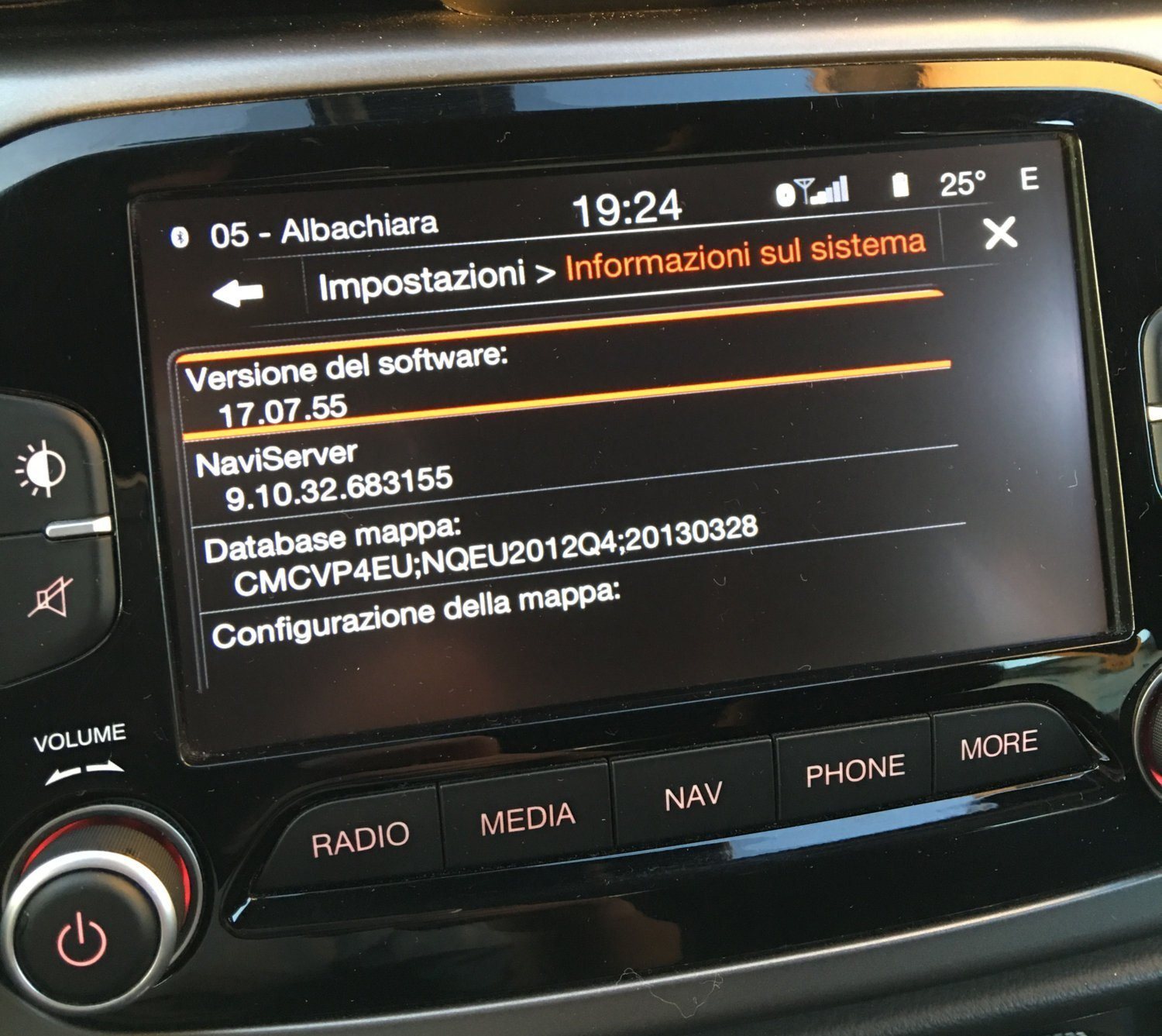

Appena eseguito su uconnect 6,5 non live.
Avevo sostituito l'uconnect 5 con il 6,5 e partivo dalla versione 13.40.1
Scompattato zip su chiavetta USB, dopo circa 30 secondi dall'accensione, appare un messaggio che avvisa della disponibilità di aggiornamento.
Data conferma, si avvia l'aggiornamento che dura circa 25 minuti e al riavvio l'uconnect è aggiornato alla versione 17.07.55
Mentre aggiornava ho fatto un giro, quindi aggiornamento a motore acceso.
