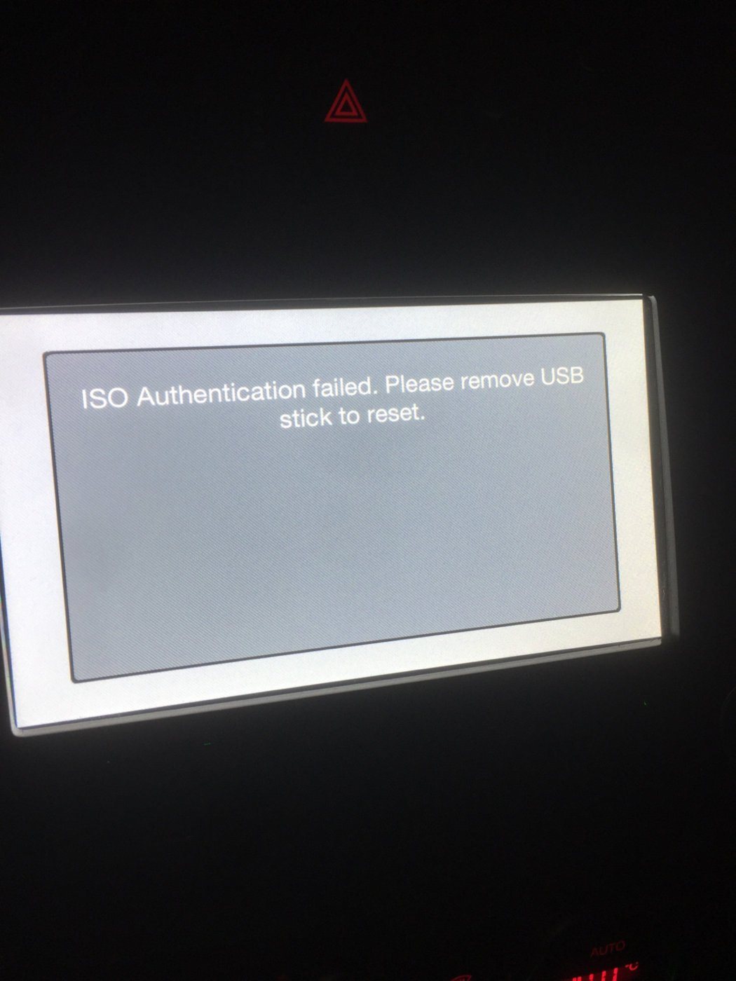

Ragazzi, ho un problema. Ho scaricato il file zipx, decompresso, ho formattato una chiavetta usb in FAT32, ho copiato i 5 file dell'aggiornamento nella stessa. U-Connect ha rilevato l'aggiornamento, l'ho avviato ma arrivato al 100% della prima riga mi ha dato il seguente errore Visualizza allegato 139674
HELP!!!

Continua a riavviarsi e a chiedere una usb con update... farò come dici, probabilmente nella copia il file si è corrotto.

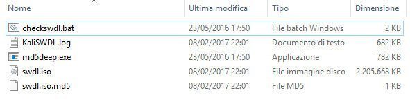

Sulla chiavetta usb non và caricato lo zip. Lo zip và decompresso e il contenuto della cartella principale (VP4_191_17.07.55) và copiato nella chiavetta:
Visualizza allegato 139668
Il file swdl.iso copiato nella chiavetta è corrotto. Quando inizia l'aggiornamento, nella chiavetta USB viene generato un file log (swdlLog) che indica l'errore riscontrato.
Formatta la chiavetta, ricopia i 5 file e riprova.
