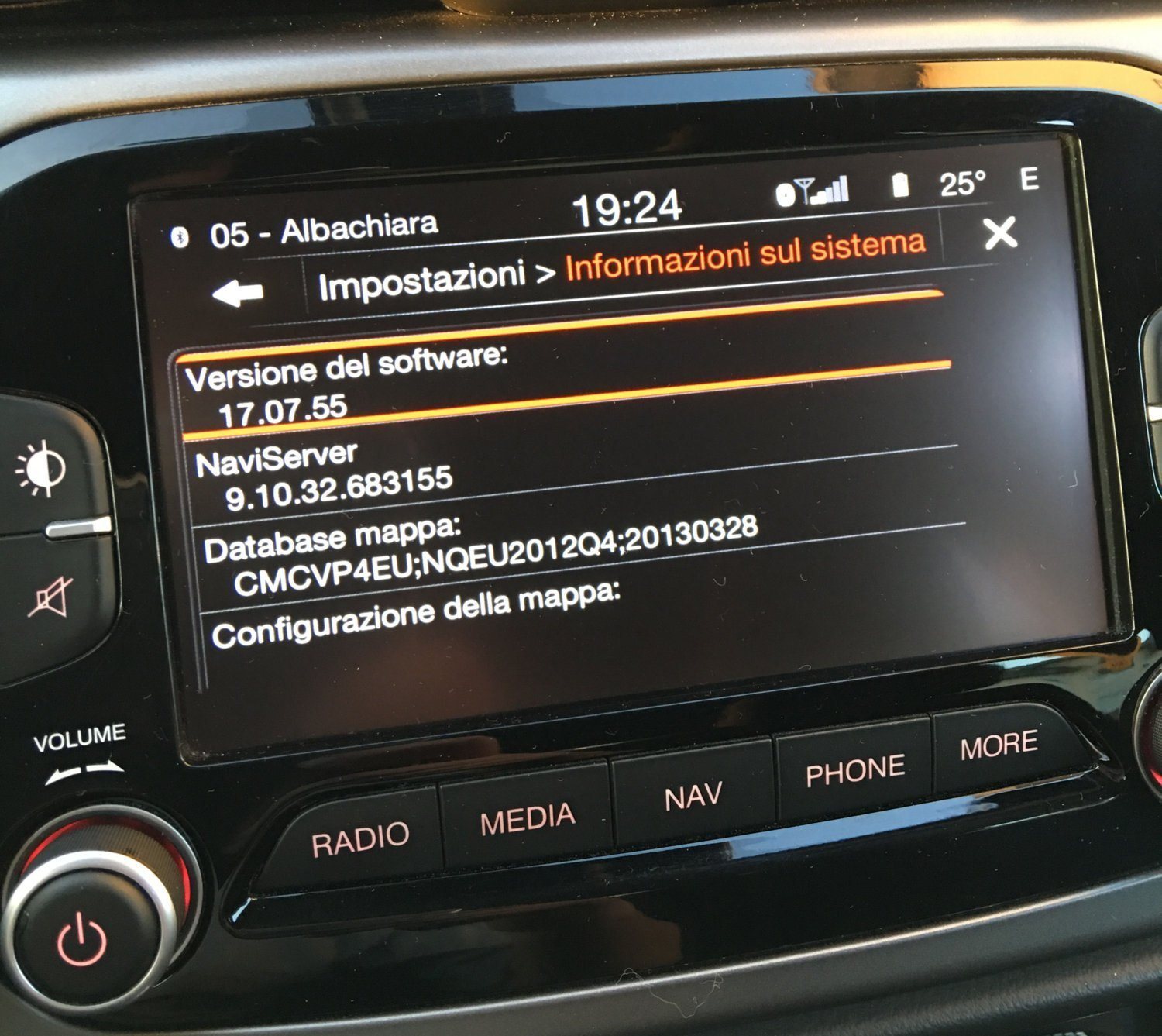

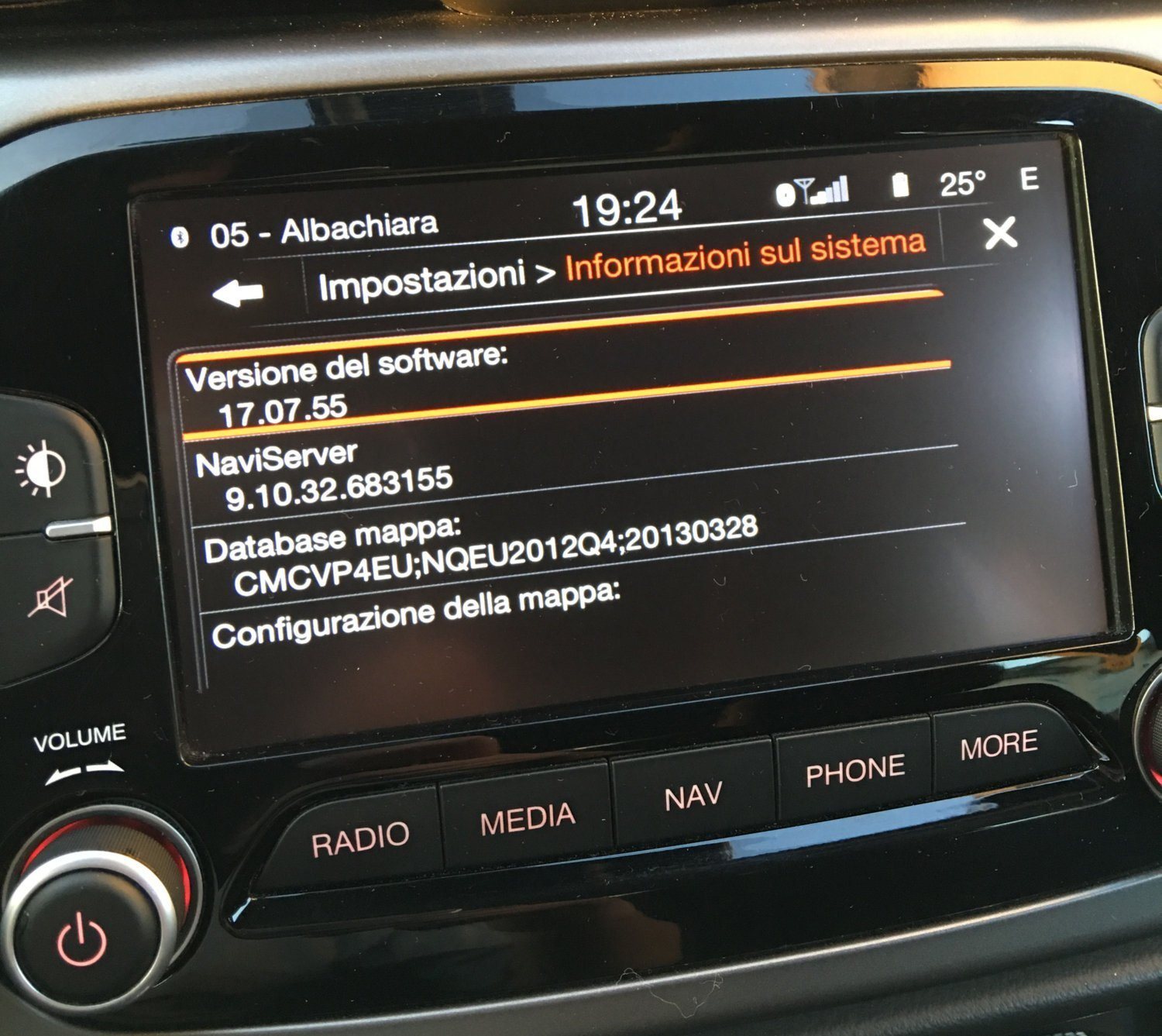

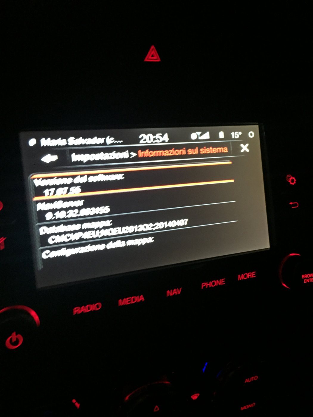

Appena eseguito su uconnect 6,5 non live.
Avevo sostituito l'uconnect 5 con il 6,5 e partivo dalla versione 13.40.1
Scompattato zip su chiavetta USB, dopo circa 30 secondi dall'accensione, appare un messaggio che avvisa della disponibilità di aggiornamento.
Data conferma, si avvia l'aggiornamento che dura circa 25 minuti e al riavvio l'uconnect è aggiornato alla versione 17.07.55
Mentre aggiornava ho fatto un giro, quindi aggiornamento a motore acceso.
Visualizza allegato 139664

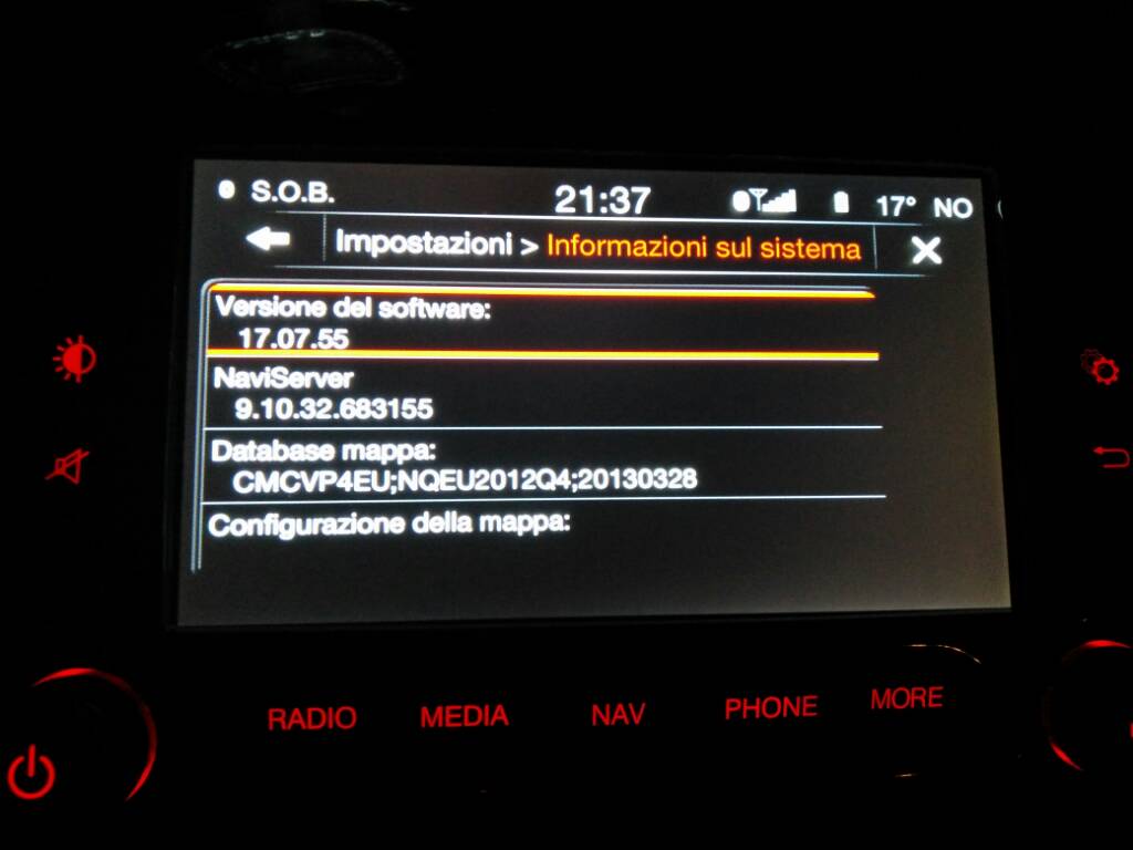

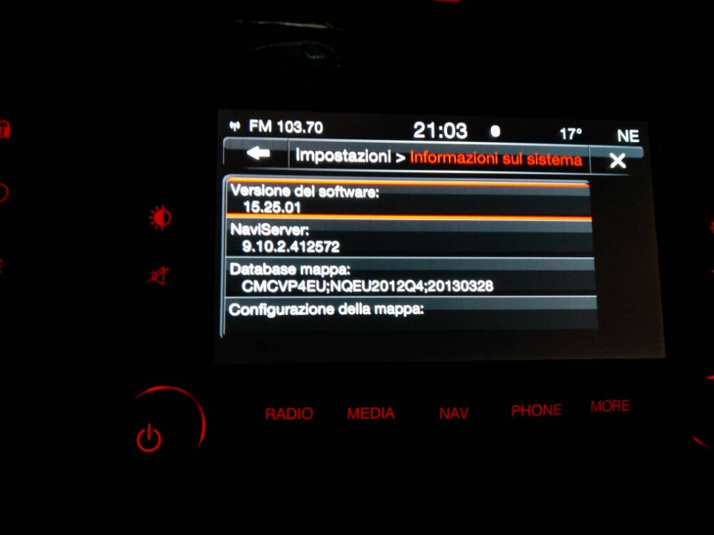

#38
Anche io confermo il perfetto funzionamento su 6.5 non live...
da 15.25.01
Grazie a chi a postato!

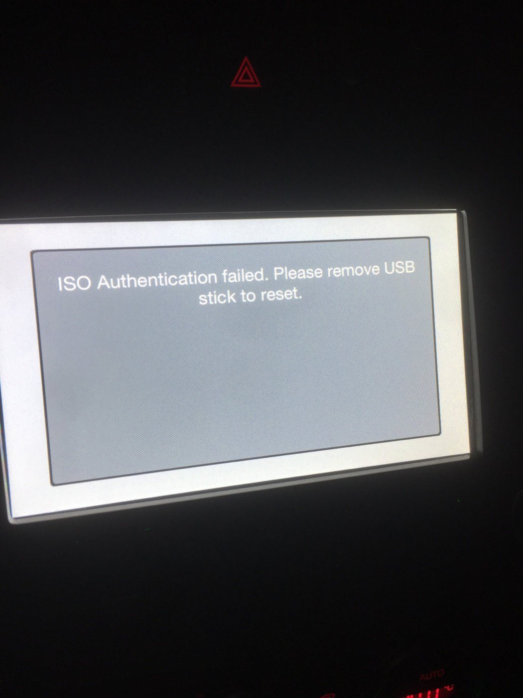

Ragazzi, ho un problema. Ho scaricato il file zipx, decompresso, ho formattato una chiavetta usb in FAT32, ho copiato i 5 file dell'aggiornamento nella stessa. U-Connect ha rilevato l'aggiornamento, l'ho avviato ma arrivato al 100% della prima riga mi ha dato il seguente errore
HELP!!!

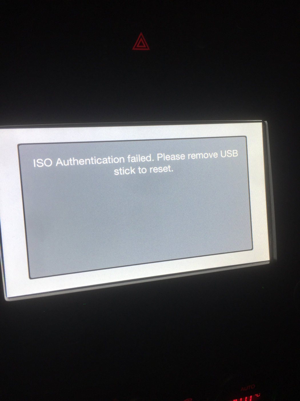

#40
Ragazzi, ho un problema. Ho scaricato il file zipx, decompresso, ho formattato una chiavetta usb in FAT32, ho copiato i 5 file dell'aggiornamento nella stessa. U-Connect ha rilevato l'aggiornamento, l'ho avviato ma arrivato al 100% della prima riga mi ha dato il seguente errore Visualizza allegato 139674
HELP!!!
Rimetti i file da zero. Disconnetti la chiavetta dal pc dopo averla disattivata e poi ripeti.
