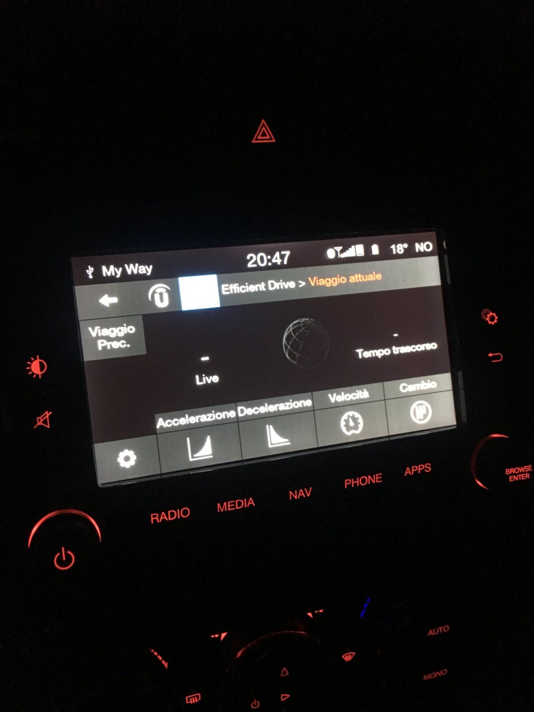

Ciao ragazzi
Ho appena aggiornato il sistema l'unico problema è che speravo si riattivasse l'ecodrive che non so per quale motivo non si è mai allineato con la mia car.... premessa io ho una my2014 .... qualcun altro ha avuto il mio stesso problema che ho postato nella foto
