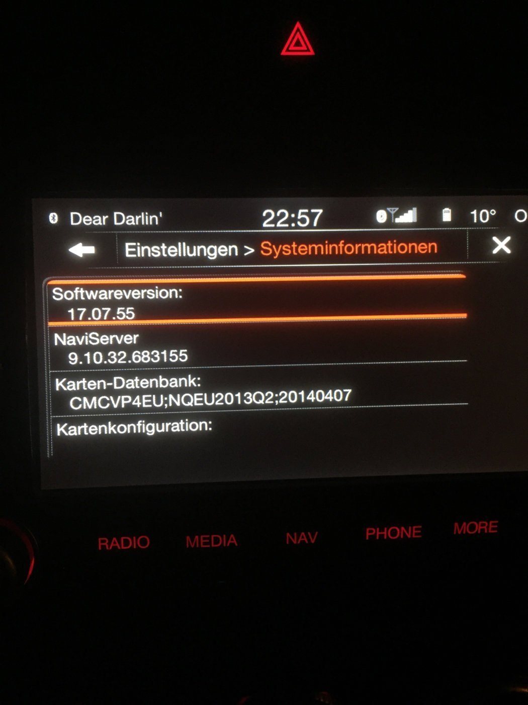

ciao a tutti ,
una domanda :
questo aggiornamento e' valido solo per il SW del Uconnect giusto?
perché dalle foto postate ho visto che l'aggiornamento mappe è rimasto sempre lo stesso.

#70
ciao a tutti ,
una domanda :
E' l'aggiornamento del firmware alla versione 17.07.55
