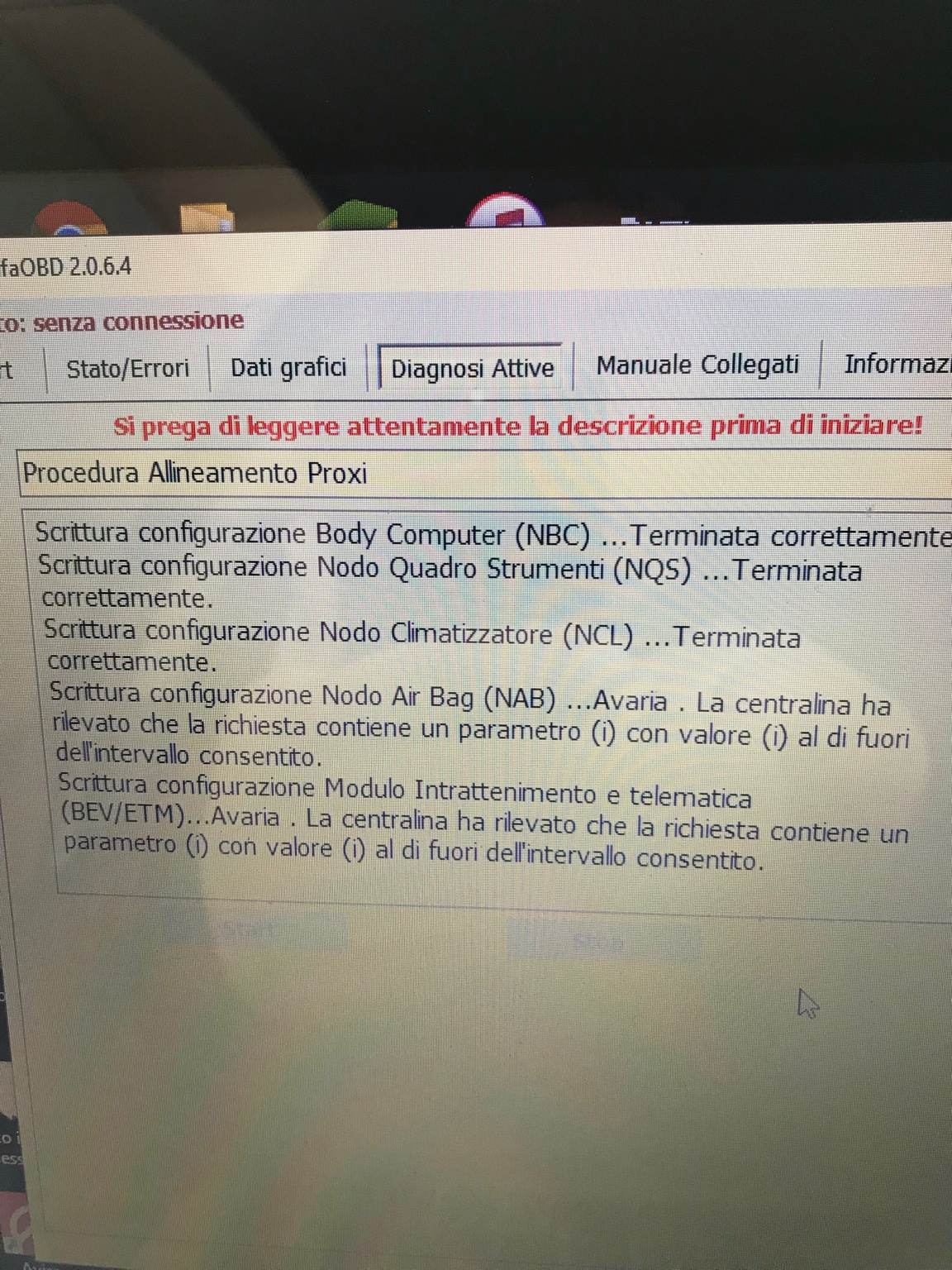

Mandami la tua interfaccia così stasera la confronto con la mia
Be' letto questo ti direi di fare un allienamento sulla tua vettura da un concessionario così sicuramente lui porterà tutto anke i bit al suo posto come la tua auto a bisogno e poi rifarei la procedura co prima mes cambiando gli ultimi 5 valori e poi con alfaobd attivare app.
PS le anno e la tua vettura
Gltqv me lo chiedo pure io non conosceva per niente la giulietta e ha faticato per non fare lampeggiare i km io del resto ero completamente ignorante quindi adesso devo sbrigarmela io con il vostro aiuto
La cosa buffa è che stanco di questa situazione avevo deciso di montare di nuovo il 5”a ora di accenderlo mi diceva di inserire il codice sblocco antifurto che io non ho perché la macchina lo presa di seconda mano
