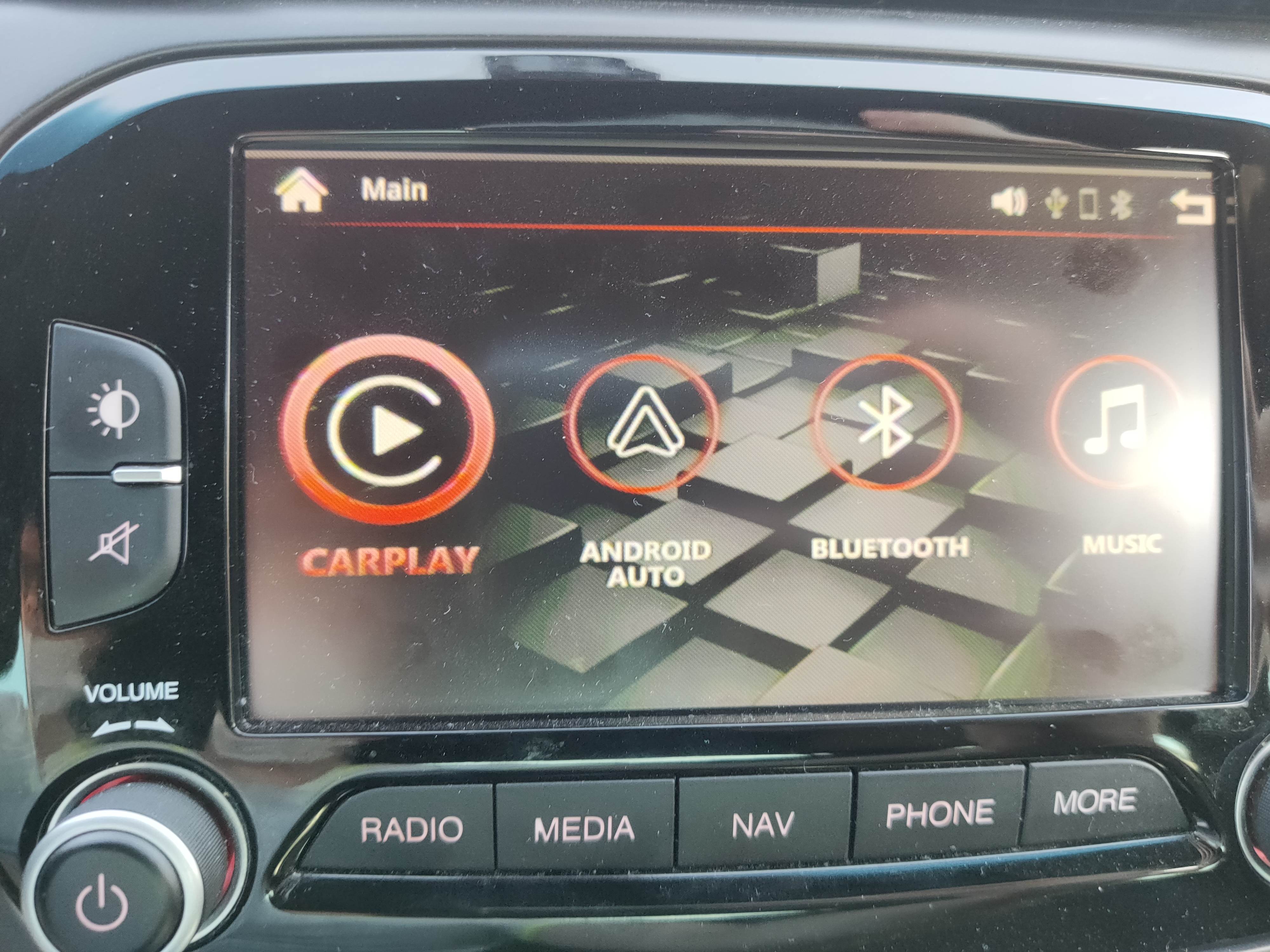

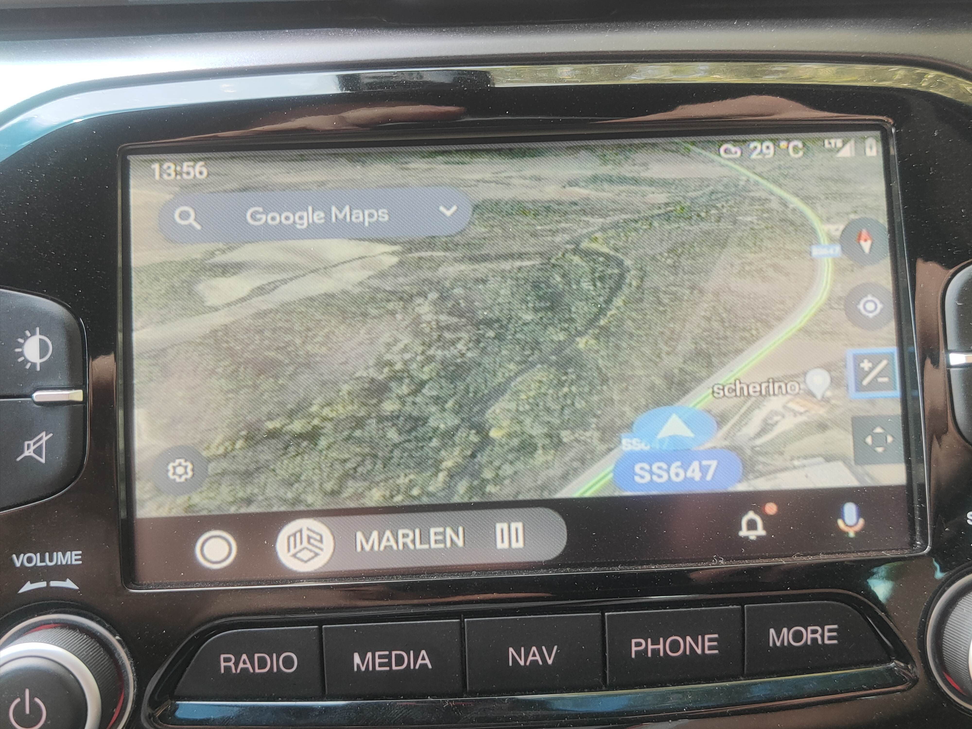

Il retrokit l'avevo visto anch'io, come idea non mi sarebbe dispiaciuta perché permette di mantenere la radio originale che a me piace molto anche come funzionamento permette di mantenere tutti i controlli dell'auto...ma a quei soldi è veramente una follia, costa più della radio! In più non son riuscito a trovare nessuno che l'abbia installato per vedere qualche recensione...
Non è lo stesso kit il mio ma fa lo stesso lavoro
    1 MB · Visualizzazioni: 3,403
Reazioni: Cristian. S
È la combinazione di un interfaccia video + il modulo android auto / carplay. Puoi trovare tutto su car interface ma a meno prezzo anche su altri siti
