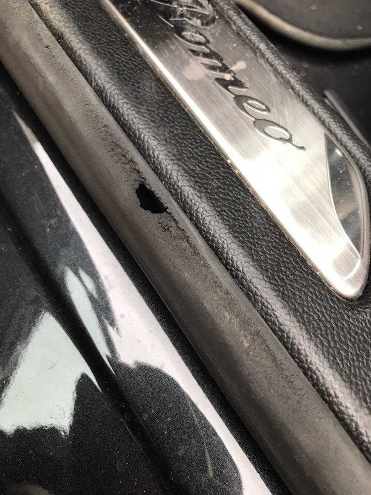

Un Anno di vita, com’è
Chiaro no?? Doppia guarnizione...la più interna più solida..quella più esterna meno...su Giulia è singola.....
Ma mica è doppia cosa dici? La guarnizione è sempre la stessa...su Giulia il profilo lo vedi ai lati sotto non si vede perché coperto dal profilo 8n plastica..poi grazie che sono più consistenti....ha 10 anni la macchina grazie al cavolo
Il telaio per quanto rigido flette sempre...la mia scirocco era un concerto per le guarnizioni rumorose....anche relativamente da nuova...infatti le trattavo con prodotti appositi fin da subito...su Giulia dalle guarnizioni rumori zero devo dire
La "flessione" della Scirocco, per quanto ridotta fosse, era legata alla qualità dell'acciaio dell'epoca è non certo paragonabile a quella della Giulia attuale.
La rumorosità delle guarnizioni è data certamente dalla loro qualità e progettazione ma anche da quanto sono costrette a lavorare, più la scocca flette più lavorano e più si lamentano.... ;)

Sempre fatto rumore....sempre messo prodotti appositi....e poi aveva pure i cristalli a giorno figurati
cmq in quella foto a dirla tutta si vede anche un segno una sorta di rigatura io mi sono fatto un'idea che e consumata da sfregamento se anche sfregasse sulla portiera (nella parte inferiore ) non darebbe quel tipo di risultato perché essendo ovviamente verniciata e quindi molto liscia non consumerebbe certo la guarnizione secondo me e solo consumata da chi sale e scende ieri e venuto un ragazzo in officina perché lamentava un problema allo sterzo parole sue e durissimo e poi tira da una parte fa rumore insomma a sentire lui una cosa terribile ....provo la macchina nel caso specifico 2.2 150 cv super ho notato subito prima di salire che aveva le gomme molto molto molto sgonfie cmq mentre provavo l'auto ho notato che il rotolamento non era lineare lo sterzo era un po più duro del normale rumori effettivamente io non ne ho sentiti cmq metto la macchina sul ponte e aveva un cerchione QUADRATO come si dice in gergo e le ho chiesto ma hai preso una buca e lui mi fa si perché e storto il cerchio le ho fatto vedere come era ridotto il cerchione che era anche filato quindi la ruota non rimaneva in pressione ho smontato il cerchio portato dal gommista che lo ha riscaldato saldato e raddrizzato nuovamente riscaldato e tornito per 130 euro rimontato sulla macchina e magia ?? la macchina era praticamente perfetta il rumore che lamentava era quello della gomma sgonfia sul cerchio .tutto risolto
Che poi ho visto sotto ...la portiera non potrebbe mai toccare anche se mal regolata.... c'è troppo spazio...le guarnizioni sono molto morbide intorno anello porta.. . Quella invece sulla portiera stessa è molto più robusta e consistente....
