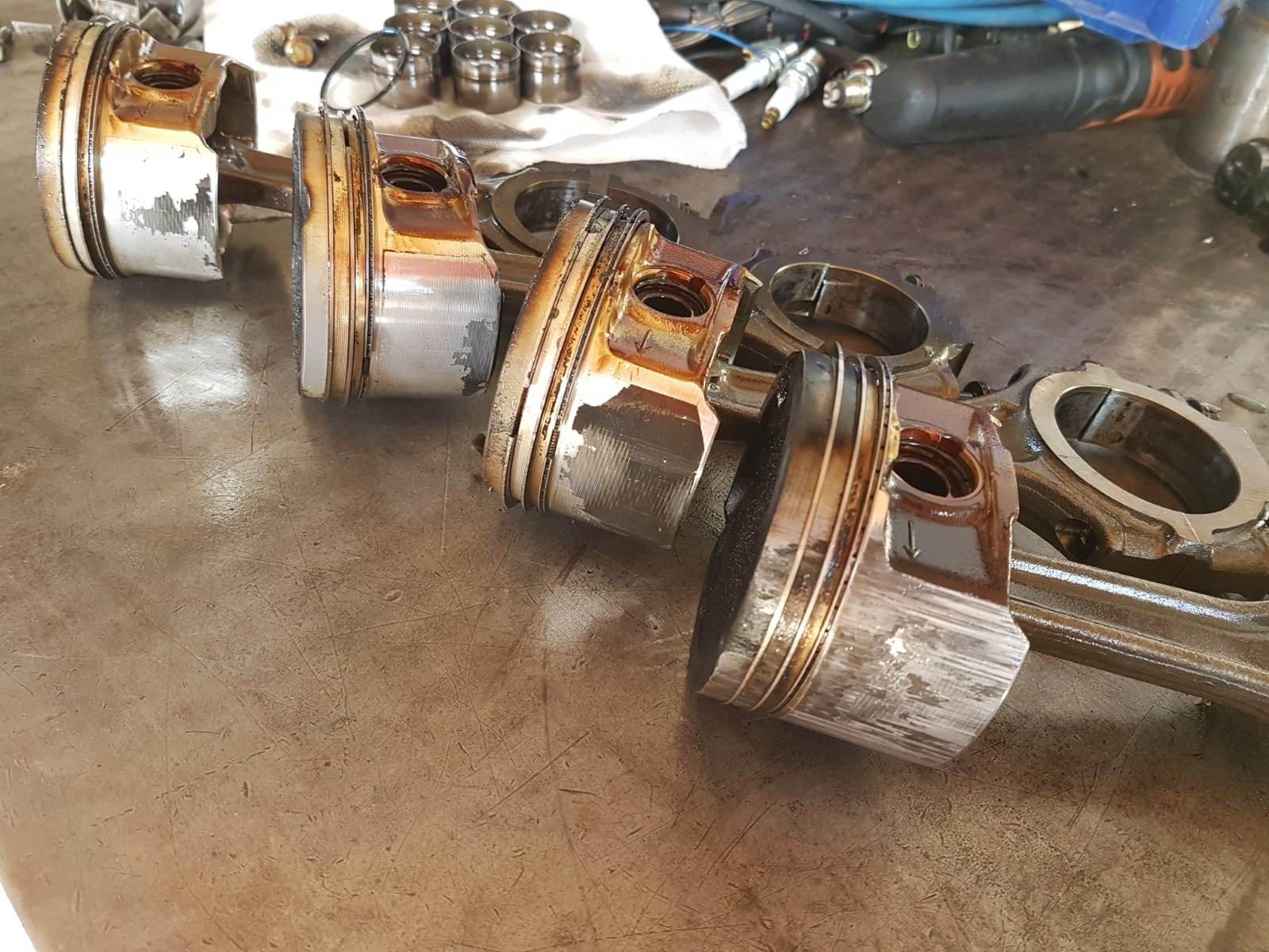

T74... a distanza di tre anni sono arrivato anche io...
Reactions: ziopalm
Auz...che roba..
Il pistone in primo piano è messo davvero male..
Reactions: kormrider
