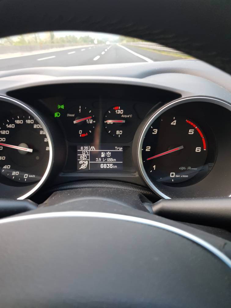

Buongiorno a tutti
Qualche giorno fa (domenica notte), in autostrada, ho fatto rifornimento di carburante (30 euro gasolio). Mi reimmetto in autostrada e dopo 200 m percorsi sento il motore affaticato e mi si accendono le due spie in foto.
Aspetto la prossima stazione di servizio (60 km più avanti) e il nuovo benzinaio dice che sente odore di benzina (ma non credo mi abbiano messo benzina)... faccio comunque il pieno con gasolio.
Il problema diminuisce, ma la spia resta accesa. Dopo circa 150 km spariscono anche le 2 spie e la machina sembra ritrovare il suo classico sprint.
Ho controllato sul LUM, ma non vi è nulla sulla spia a destra.. qualcuno sa cosa significhi? Qualche consiglio?
Grazie.
Giulietta my 2016 - diesel - 1.6 - 120cvVisualizza allegato 185886

Il rifornimento lo hai eseguito tu personalmente?? O il benzinaio??
Le cose sono due...
Ti hanno rifornito con gasolio annacquato...
E nella rete autostradale soprattutto al sud capita spesso...
Oppure ti hanno imbarcato 30 euro di benzina
E ti è andata anche bene che con quello che costa ne sono entrati pochi litri... meno di 14
le cisterne della rete autostradale vi posso garantire che fanno schifo idem il 90% delle stazioni di servizio... con colonnine vecchie, filtri non cambiati ecc...ecc...
Comunque ho notato che stai consumando pochissimo, 25km/L
