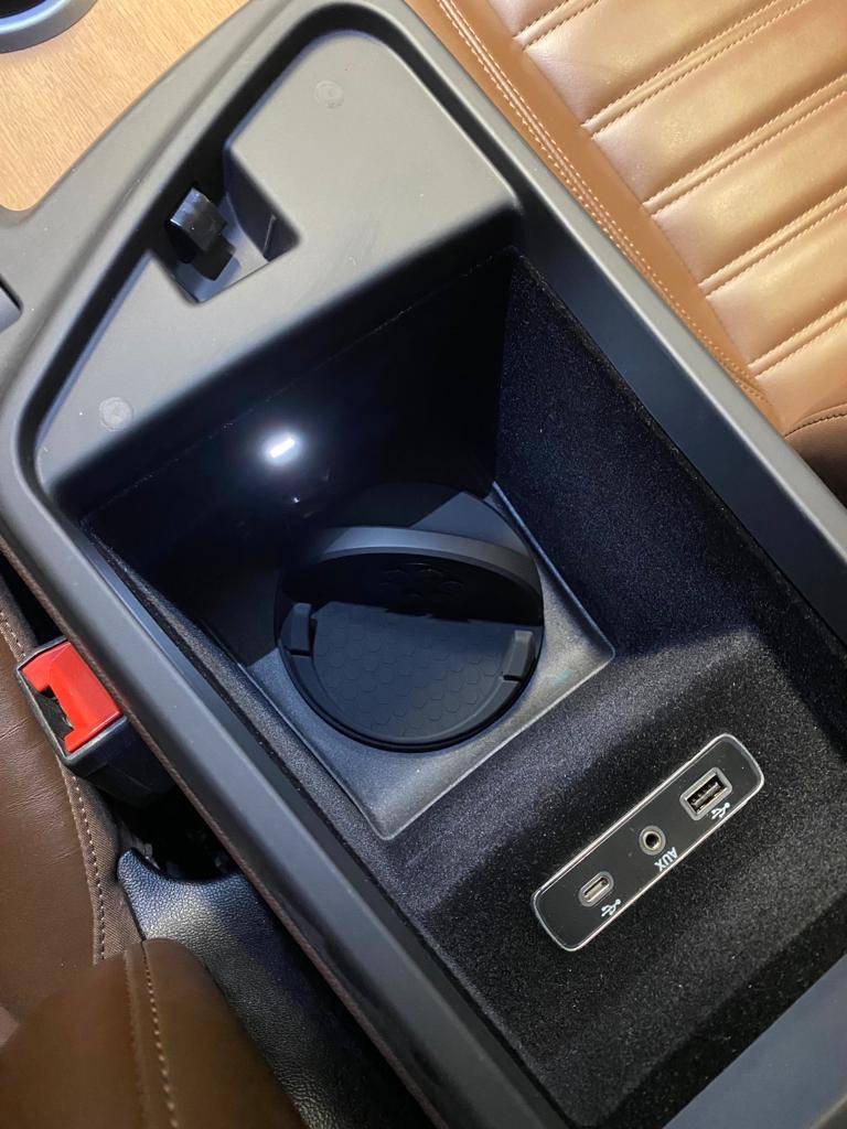

Ciao, ho acquistato questo caricatore wireless da mettere nel pozzetto sotto il bracciolo, in quanto ha una forma che permette di fissare il telefono bloccandolo ed evitando che se ne vada in giro :
Beeasy Caricatore Wireless Auto, 15W Qi Caricabatterie Ricarica Rapida Supporto, Antiscivolo Caricatore Qi Auto Cruscotto per iPhone 13 12 Pro Max, XR XS Max, Samsung S21 Plus S20 Ultra S20 FE ecc https://www.amazon.it/dp/B07WVTFX41/?tag=alfauto-21
Sotto al bracciolo ho 2 usb (c e standard) e una aux. il caricatore collegato in una delle due prese sotto bracciolo NON funziona.
Collegandolo alla usb sotto il clima, funziona perfettamente.
Come mai?

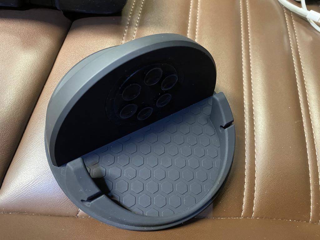

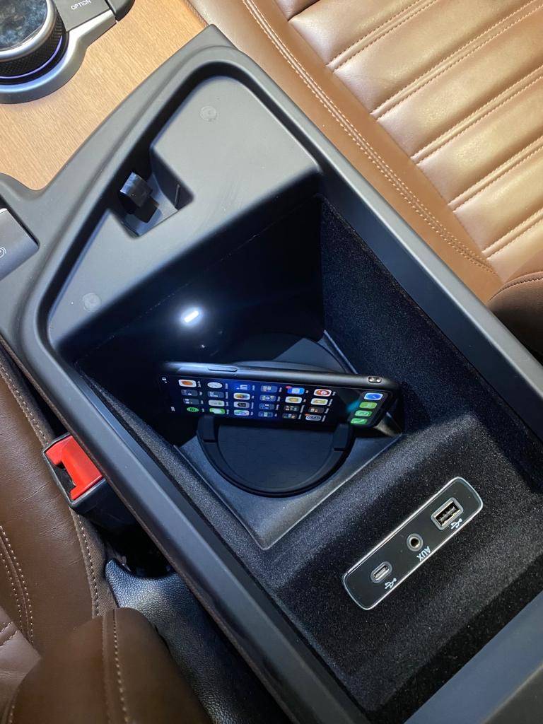

Riesci a mettere una foto di come lo posizioni in auto , vorrei prenderlo anch’io
Ecco qui, io ho un iPhone 11 Pro Max (6.5 pollici) e ci sta senza problemi. L’unico problema è che non so come alimentarlo con le usb dentro al bracciolo, funziona solo con quella sotto al clima!

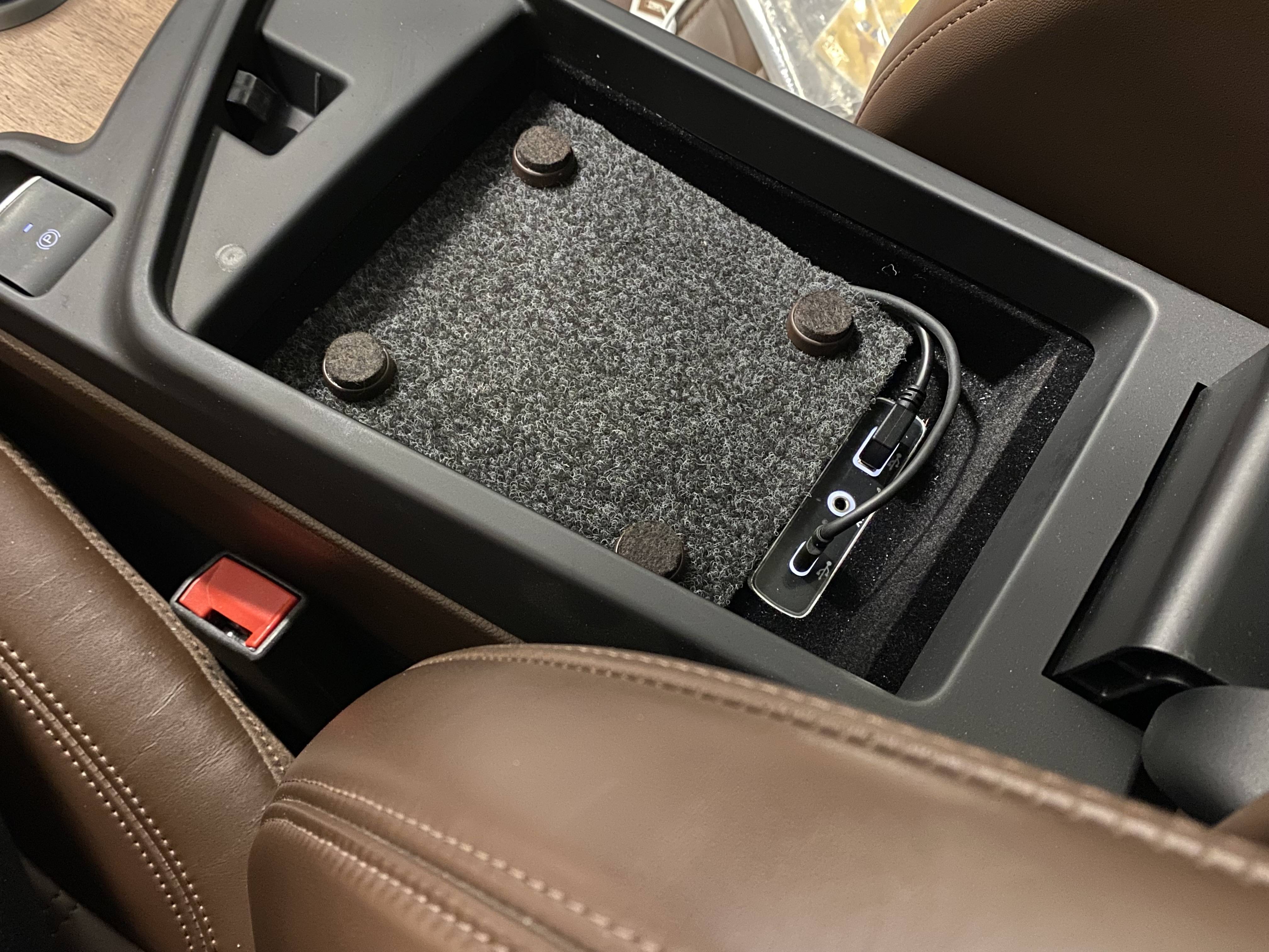

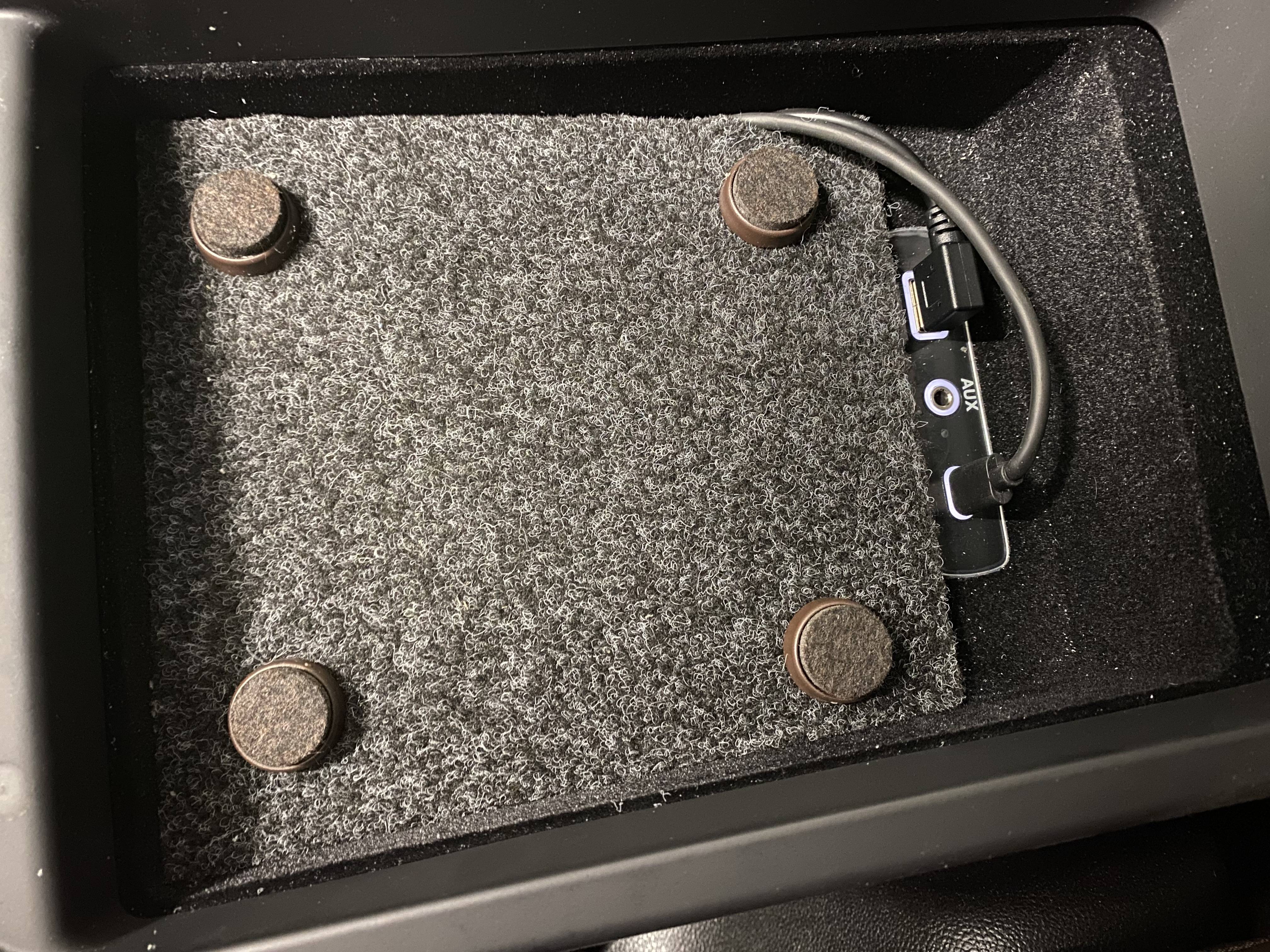

Non essendo riuscito a risolvere il mio precedente problema, ho deciso per una strada più drastica e ho costruito questo caricatore da pozzetto.
Funziona perfettamente in ricarica e ho montato 4 fermi del colore dei sedili in pelle, rivestendo tutto con moquette.
Si può rimuovere e quindi il vano sottostante risulta perfettamente utilizzabile.
Sul retro appoggia nella zona vicina alle usb,sul fronte ho creato due colonnine con tubo in pvc rivestito in moquette e fissato.
La mia è una MY19, con CarPlay. Per usarlo senza cavi ho collegato nella micro usb c un dongle per convertirlo senza cavi.

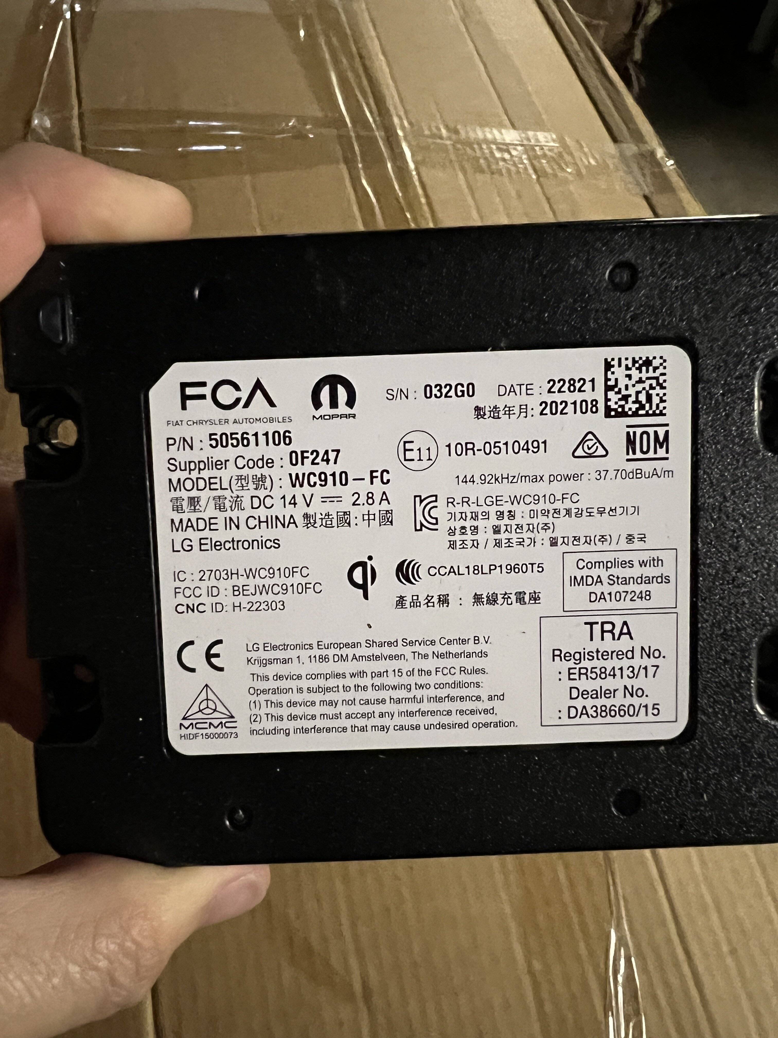

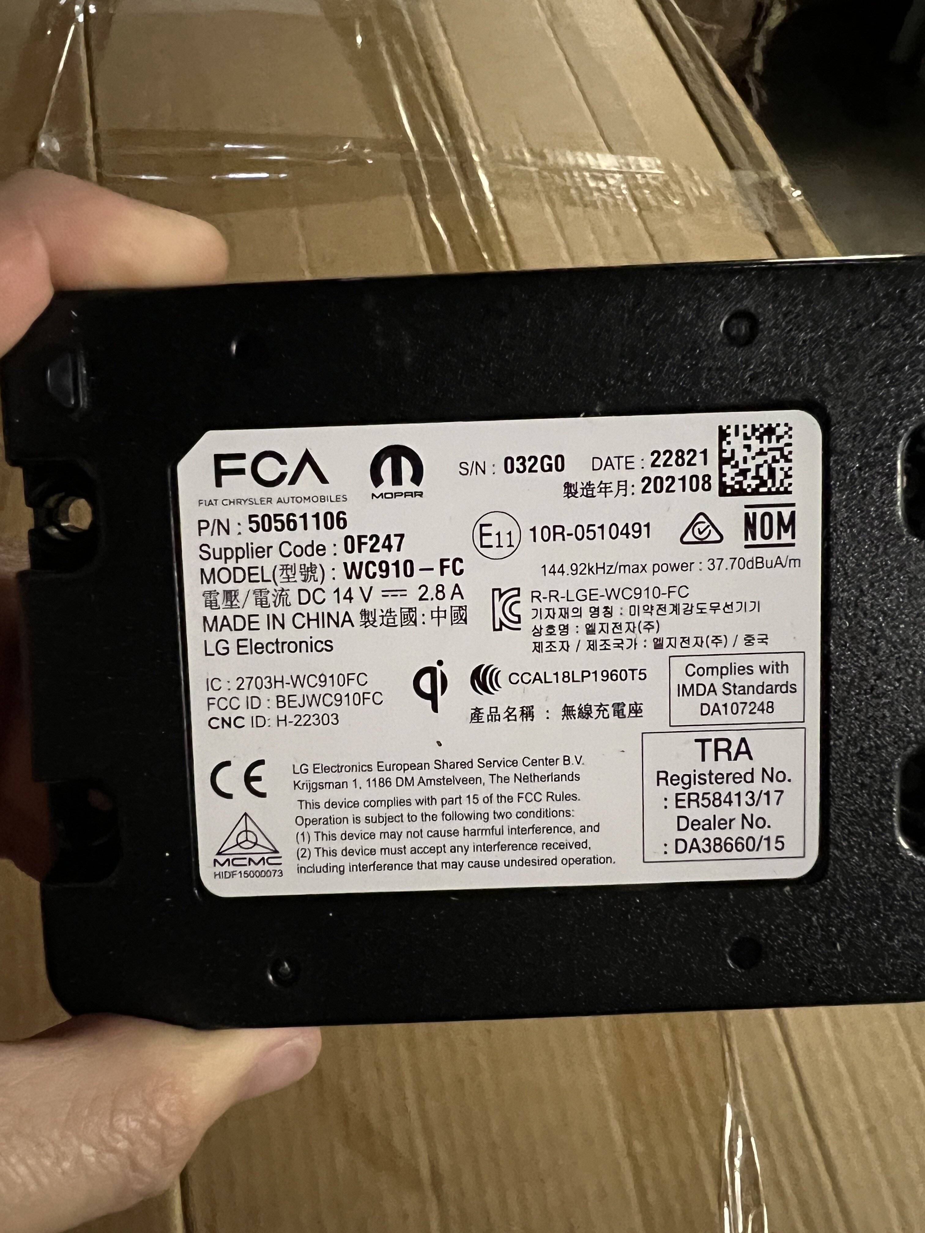

Questo è il caricatore del bracciolo MY20, è prodotto da LG, ma non ho trovato alcuno schema sul web che mi indichi come alimentarlo.
Ho provato a mettere il mio caricabatterie sotto il vano di gomma del bracciolo e la ricarica non parte proprio, lo spessore della gomma è troppo ampio, evidentemente questo caricatore della LG è più potente ed è progettato per tenere conto di questo spessore extra, ma come si può alimentare da una Stelvio MY19 ? (premesso di avere tutti i cablaggi del tunnel MY20 e quindi anche il connettore che va dietro a questo caricabatterie).

Salve, hai risolto? Sei riuscito ad alimentare wireless originale Alfa? Hai detto che ha il cablaggio e quindi anche lo spinotto per il wireless, potresti cortesemente inviarmi foto che si vedano anche i fili su whatsapp al 3477120006, grazie.
